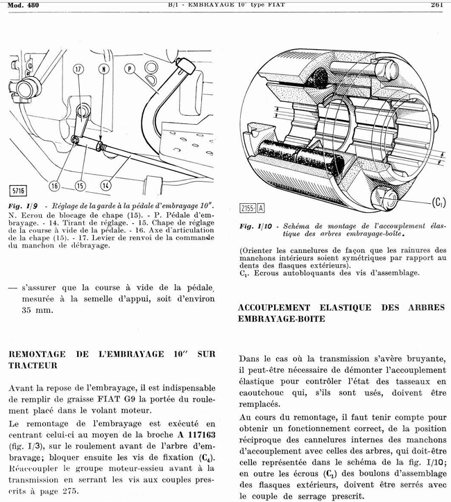

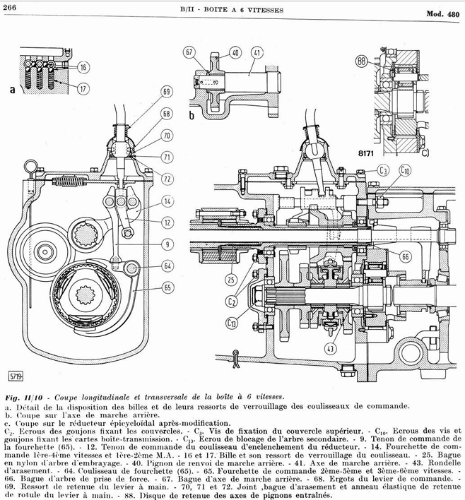

Bonjour, pour compléter pour la boîte 6 vitesses du 480 et son accouplement élastique
480 BV 6_2024-11-10 145517.png (358.4 Kio) Vu 15455 fois
480-6_Accouplement élastique_2024-11-09 095658.png (340.47 Kio) Vu 15455 fois
