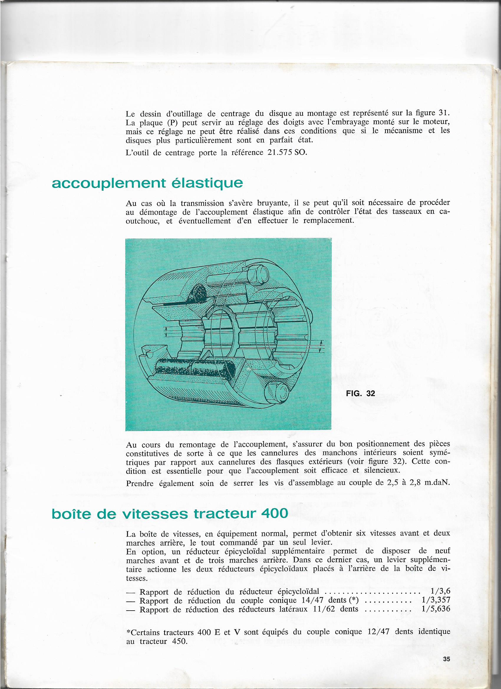

Re: Arbre creux d'avancement
j'ai oublié une chose si l'arbre creux est dans cet état cela vient de l'accouplement élastique
tu peux aussi pour améliorer mettre un disque d'embrayage souple
Messages : 10326
Messages : 3700
x 322
Bonjour, pour compléter pour la boîte 6 vitesses du 480 et son accouplement élastique
480 BV 6_2024-11-10 145517.png (358.4 Kio) Vu 15463 fois
480-6_Accouplement élastique_2024-11-09 095658.png (340.47 Kio) Vu 15463 fois
