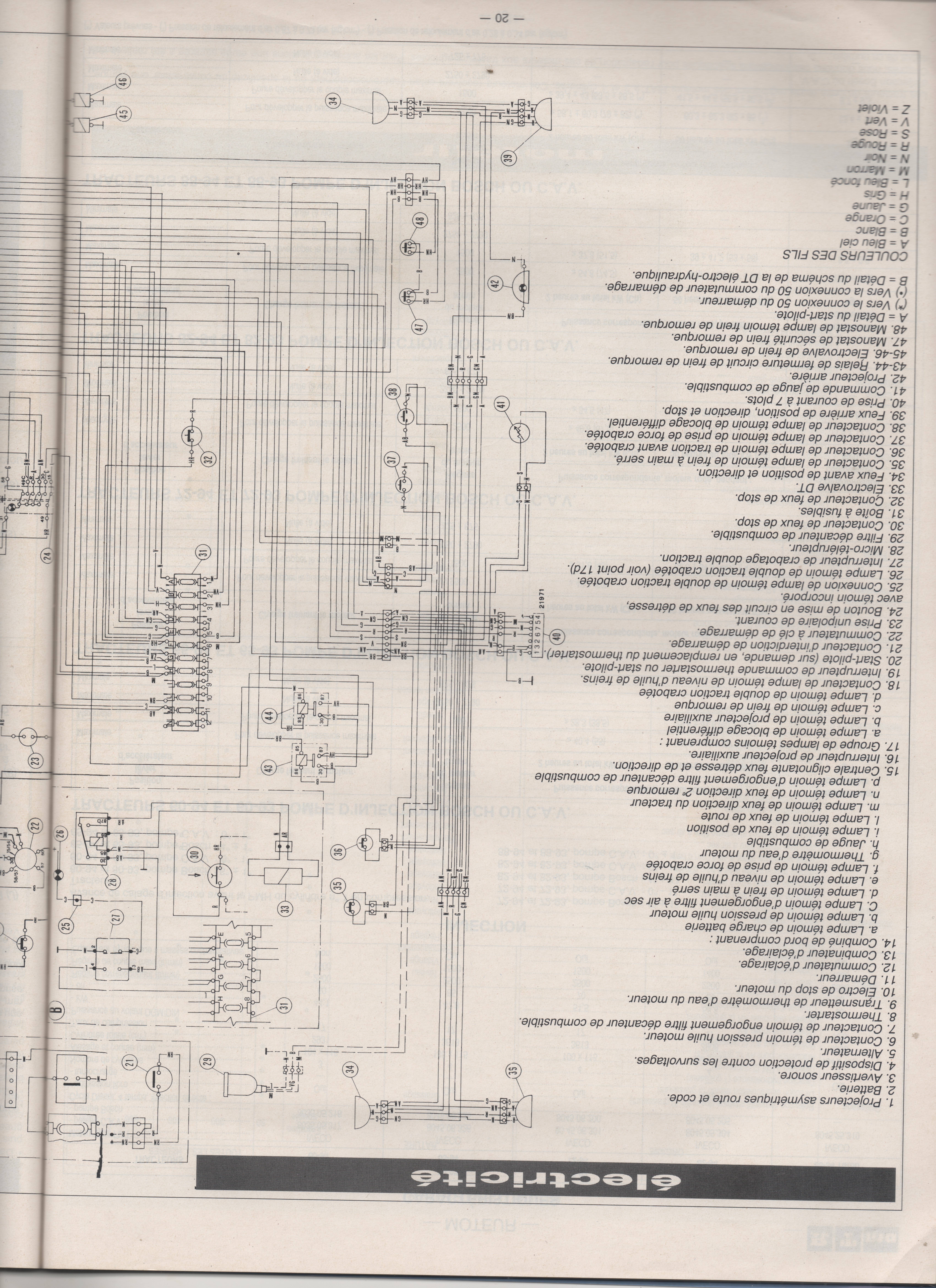

Du coup je remet mon post ici problème voyant huile et de charge batterie ,plus rien ne s allume au tableau de bord y aurait t il un fusible quelques part, tous sa après une panne de clignotant pour moi un fil de débrancher quelques part mais où ? Sous la plateforme aucun accès

J'ai regardé sur le schéma:
- pour la charge voyant a: fil A bleu ciel du tableau (combiné) de bord 14 à l'alternateur 5
- pour la pression d'huile voyant b: fil HN gris-noir du tableau de bord 14 au témoin de pression huile 9
Sur le schéma, sous le tableau de bord , à gauche, tu as une broche de connexion à voir: nettoyer, dégrippant wd 40.
- pour les clignotants m : fil RN rouge noir du tableau de bord 14 à la centrale clignotante 15
Sur le schéma , sous le tableau de bord , à droite, tu as une autre broche de connexion à voir.
Regardes le schéma maintenant en l'agrandissant, tu auras plusieurs infos.( avec une loupe, c'est mieux!)

Merci j arrive a mieux le voir on dirait le même que pour le 780 a l œil

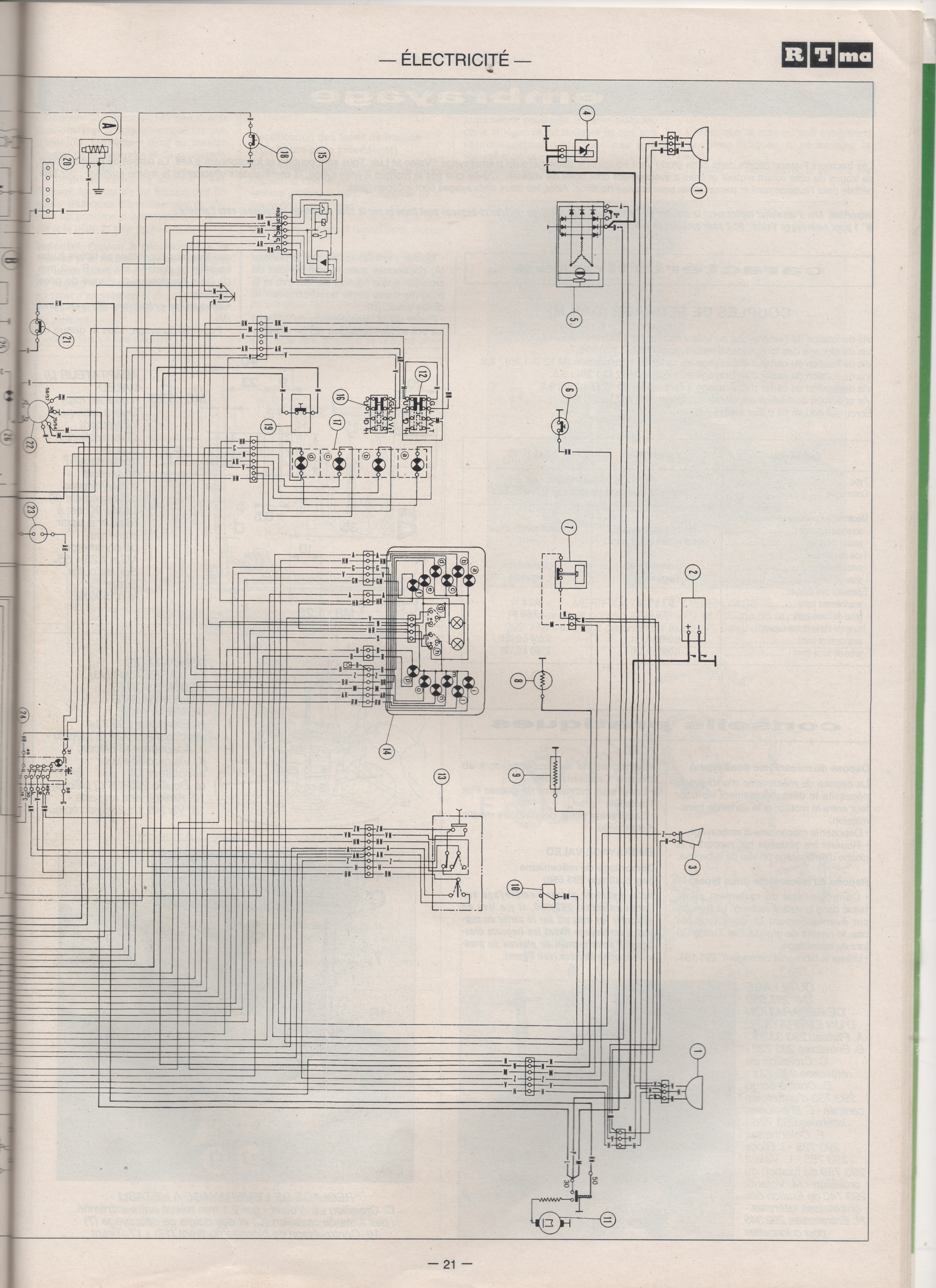

Je peux vous demander autre chose ci vous pouvez mettre la deuxième partie avec les désignations svp

Rien ne se rebranche sur les 2 relais a gauche sous le tableau de bord au dessus de la centrale clignotante ?

J y pense le seul fil qui est débrancher s est le blanc témoin de frein et lui on trouve pas où il vas

Il y a un fil blanc qui va des 2 relais de fermeture de frein de remorque 43 ,44 ( sous boîte à fusible sur schéma) au fusible 7 et ensuite à une broche ( à coté des feux , en bas -sur schéma) et de là au manostat de sécurité de frein de remorque 47.
