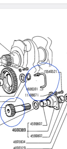

J ai trouvé cette fiche technique qui monte mon tuyau qui a cassé
Du coup les pignon les plus abîmer sont ce du bas
Celui de la pompe à huile ou de la pompe injection sont moi abîmé (mes hs quand même)
La distribution ne ses pas décaler car on a pas insisté
