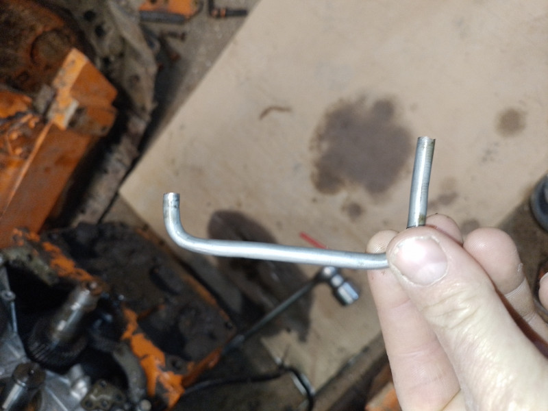

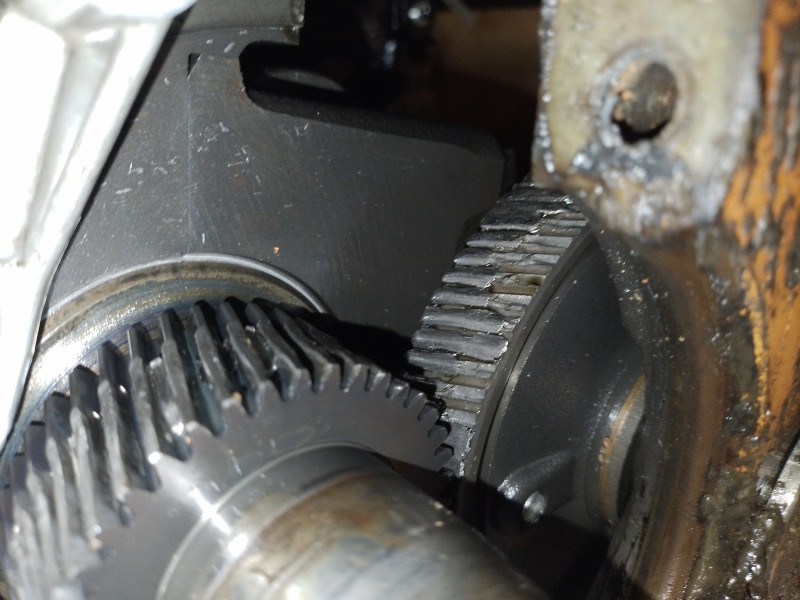

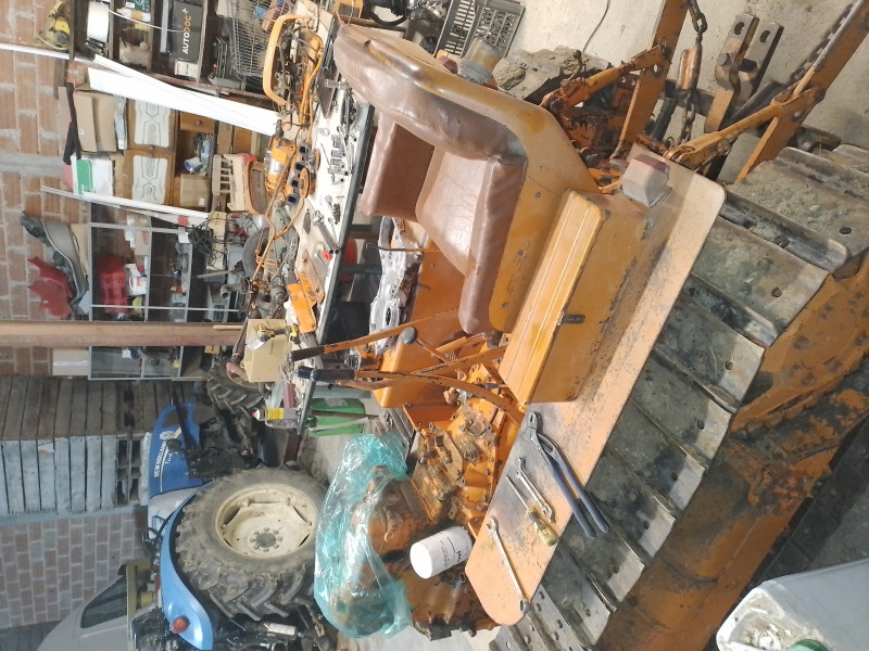

Je vous partage ma panne de distribution sur un 555 chenille de 1969

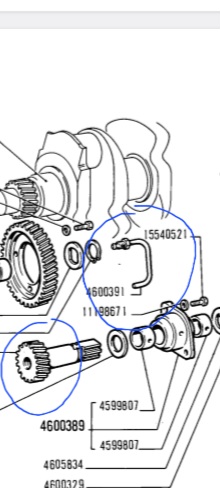

Trouver à la vidange un petit tuyau qui lubrifié la distribution
Les plus endommagé sont les pignon du bas

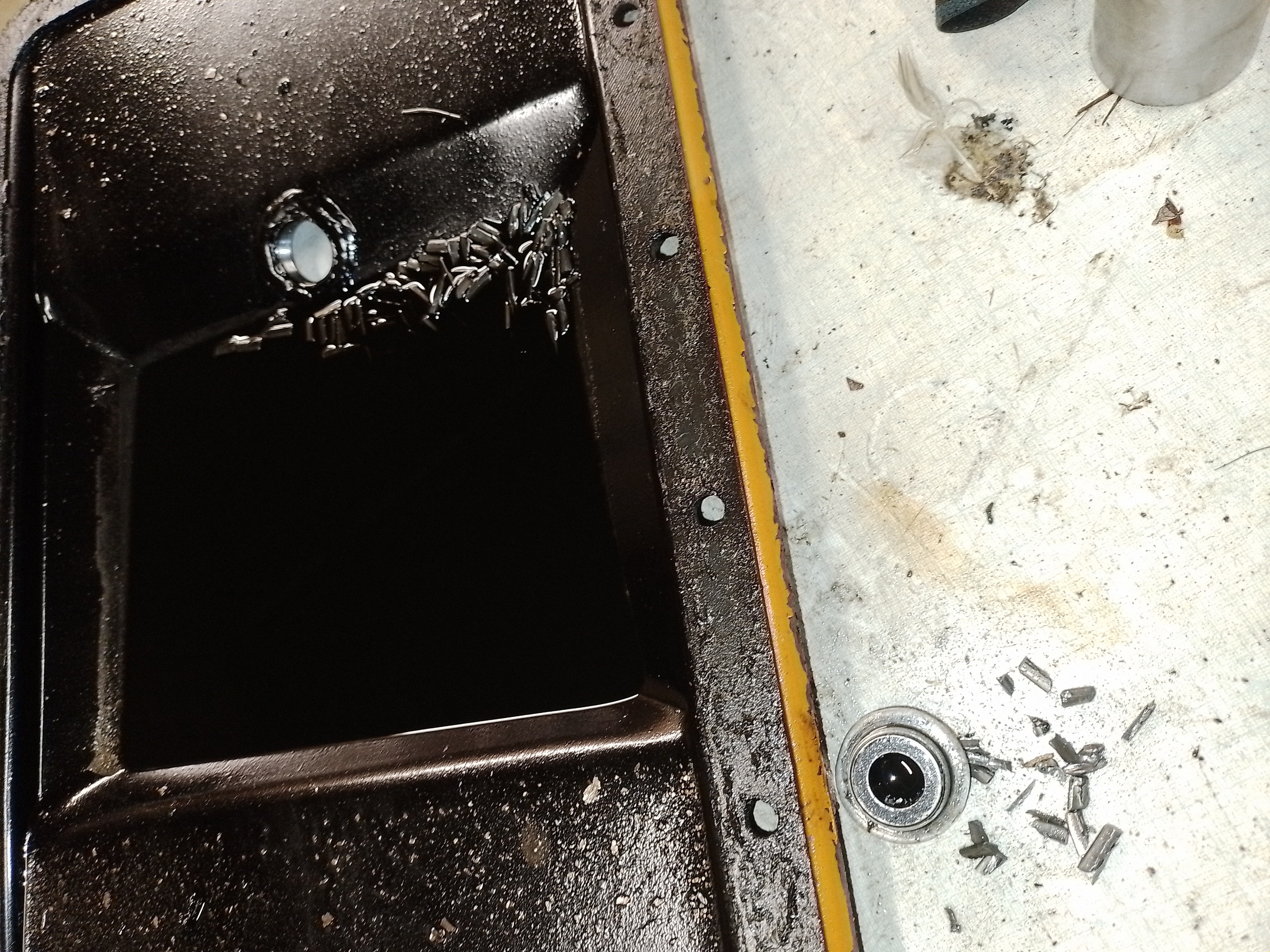

Re: 555 du 82
Message non lu par Fredloub82 »

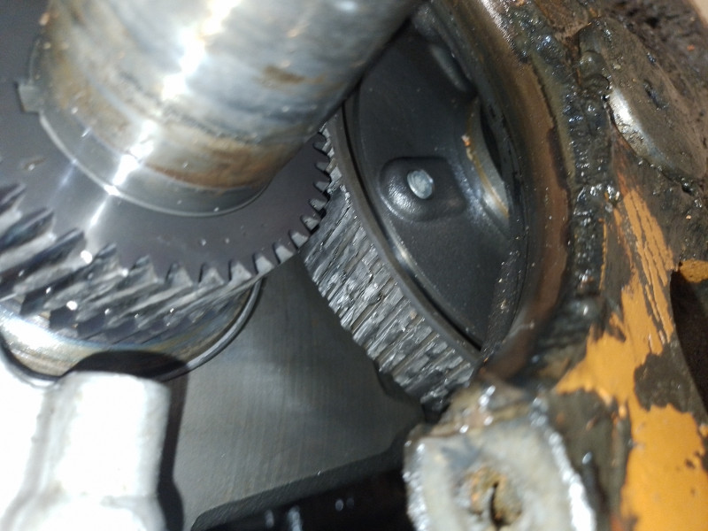

Les dents sont dans la vidange

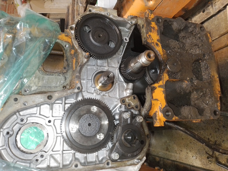

Voilà du coup je recherche des pièces moteur
Type 8045.01 ou .02
Ou un moteur
Merci d avance

tu peux aussi regarder sur les 3 cylindres des moteurs 8000

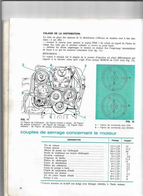

Re: 555 du 82
une parenthèse qui pourra te servir peut-être un jour!
