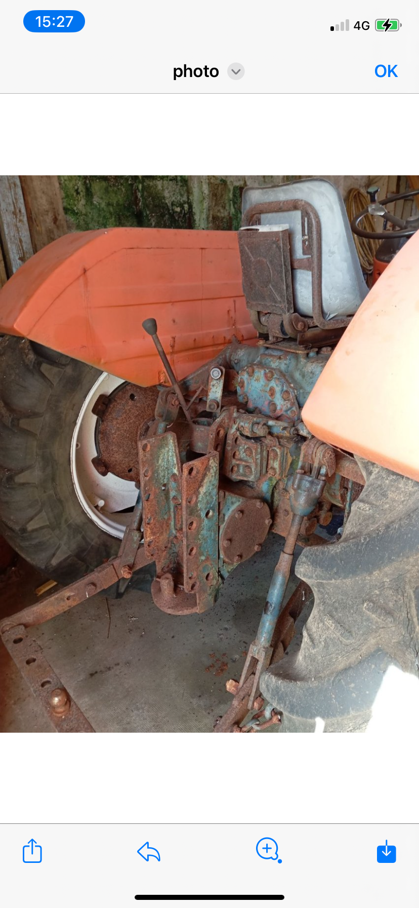

voila le distributeur , dessous sur le simple effet il y a un bouchon pour mettre un autre flexible et le passer en double effet ?
Messages : 10238
Re: Présentation
tres beau 680 H rare avec une carrosserie aussi propre :amen:
pour le distributeur c'est comme je t'ai indiqué il s'agit de la marque SALAMI le bloc distributeur est le meme en simple ou double effet ( présence du bouchon) par contre le tiroir est différent
avec un peu de chance tu peux trouver dans une casse un bloc avec deux distributeurs + la valve de freinage
par contre les 780 et 880 avait d'origine un double effet non empilable
