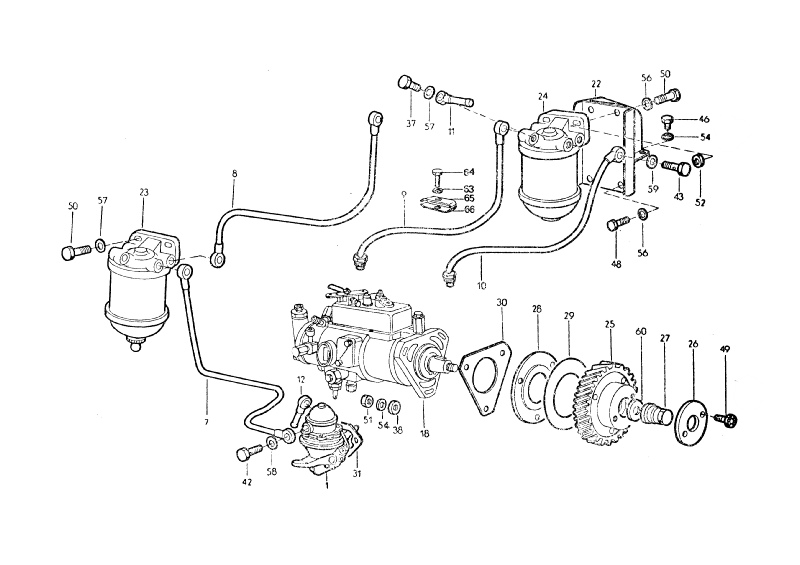

Je dois démonter la pompe à injection modèle CAV sur mon tracteur UTB 530 (base SOMECA 500).
Je me pose la question des pièces 28 (entretoise) et 29 (joint) de la vue ci-jointe, vont elles rester en place, si je retire la pompe sans retirer le pignon de la pompe.
Dans le manuel de réparation disponible sur tracteurs.someca.free.fr, ce point n'est pas abordé dans le paragraphe démontage ou remontage de la pompe du moteur.
Merci beaucoup, si quelqu'un a déjà vécu ce démontage.

Bonjour et bienvenu,
sur cette vidéo que j'ai regardé l'autre jour, ils déposent et reposent la pompe sur un 480 idem au 500:

Merci beaucoup pour cette information
Une aide précieuse
