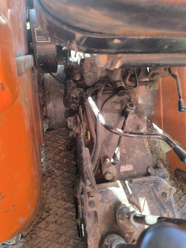

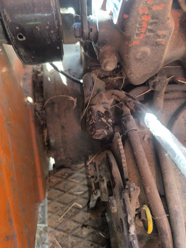

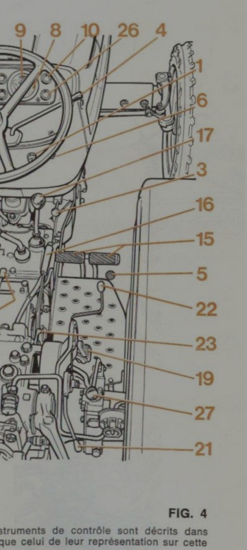

Bonjour a tous, je viens d'acheter un someca 540 j'ai le manuel avec cependant je ne trouve pas la pédale pour bloquer le différentiel sur le manuel c'est censé être le numéro 19 cependant comme sur mes photos je ne vois pas de pédale sur mon tracteur quelqu'un pourrait m'éclairer s'il vous plaît

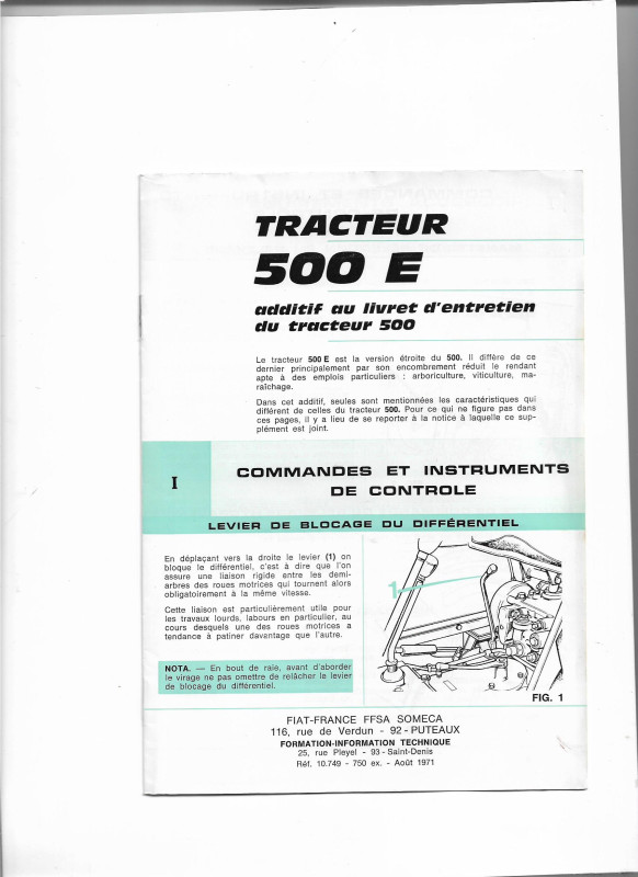

par contre sur ton tracteur le levier a du etre tordu ou modifier mais il est parfaitement visible

Mince merci beaucoup je ne savais pas que c'était un E merci beaucoup !!
