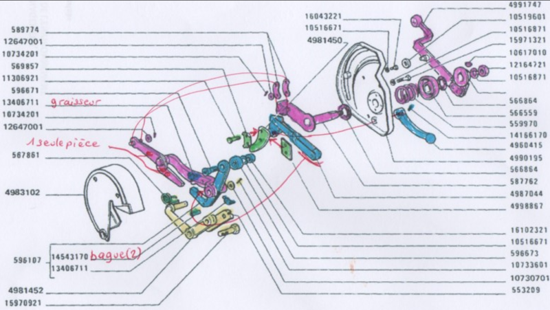

Alors je suis nouveau sur ce forum et j’ai un problème sur mon someca enfin un Universal 600.
Alors voilà mon problème j’avais une fuite au niveau du bloc de relevage notamment au niveau de l’axe de la manette de relevage. J’ai donc démonté la manette, puis l’axe en faisant des repères pour être sûr de mon coup et j’ai remis un nouveau joint torique.
J’ai tout remonter et voilà le problème, j’ai démarré le tracteur et là les bras de relevage se lèvent tout seul.
Si quelqu’un peut m’aider à résoudre ça serais top 👍

Bonjour et bienvenu, ouvres le sujet dans "l'ATELIER" stp.
Il faut respecter la position des diverses pièces
