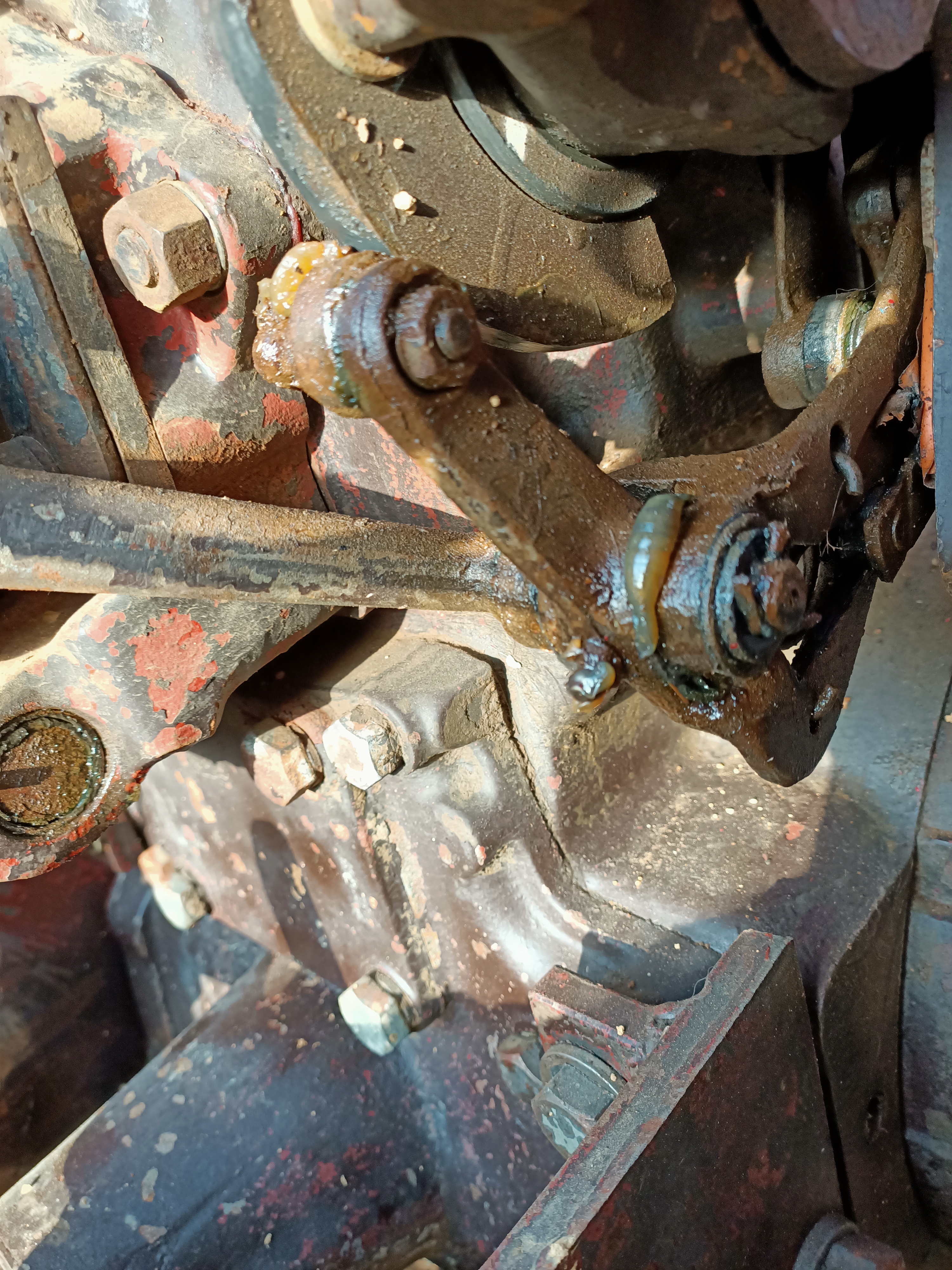

Alors je suis nouveau sur ce forum et j’ai un problème sur mon someca enfin un Universal 600.
Alors voilà mon problème j’avais une fuite au niveau du bloc de relevage notamment au niveau de l’axe de la manette de relevage. J’ai donc démonté la manette, puis l’axe en faisant des repères pour être sûr de mon coup et j’ai remis un nouveau joint torique.
J’ai tout remonter et voilà le problème, j’ai démarré le tracteur et là les bras de relevage se lèvent tout seul.
Si quelqu’un peut m’aider à résoudre ça serais top 👍

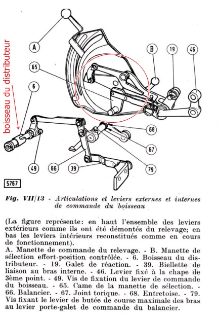

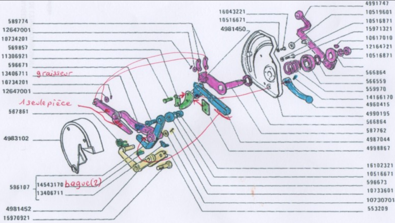

Je te remets le schéma des pièces mobiles externes (couleurs différentes). Il faut respecter les positions et le montage: ( comme 589774 par exemple)

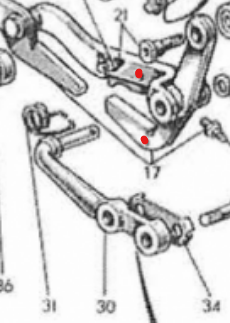

oui, quand tu réenclenches tout, il faut jouer avec le levier arrière( position/ effort contrôlé) en même temps pour que tout se monte ensemble sans forcer
Capture d’écran 2022-02-01 205916.png (63.41 Kio) Vu 9831 fois
Le ressort 31 dans les 2 perçages rouges

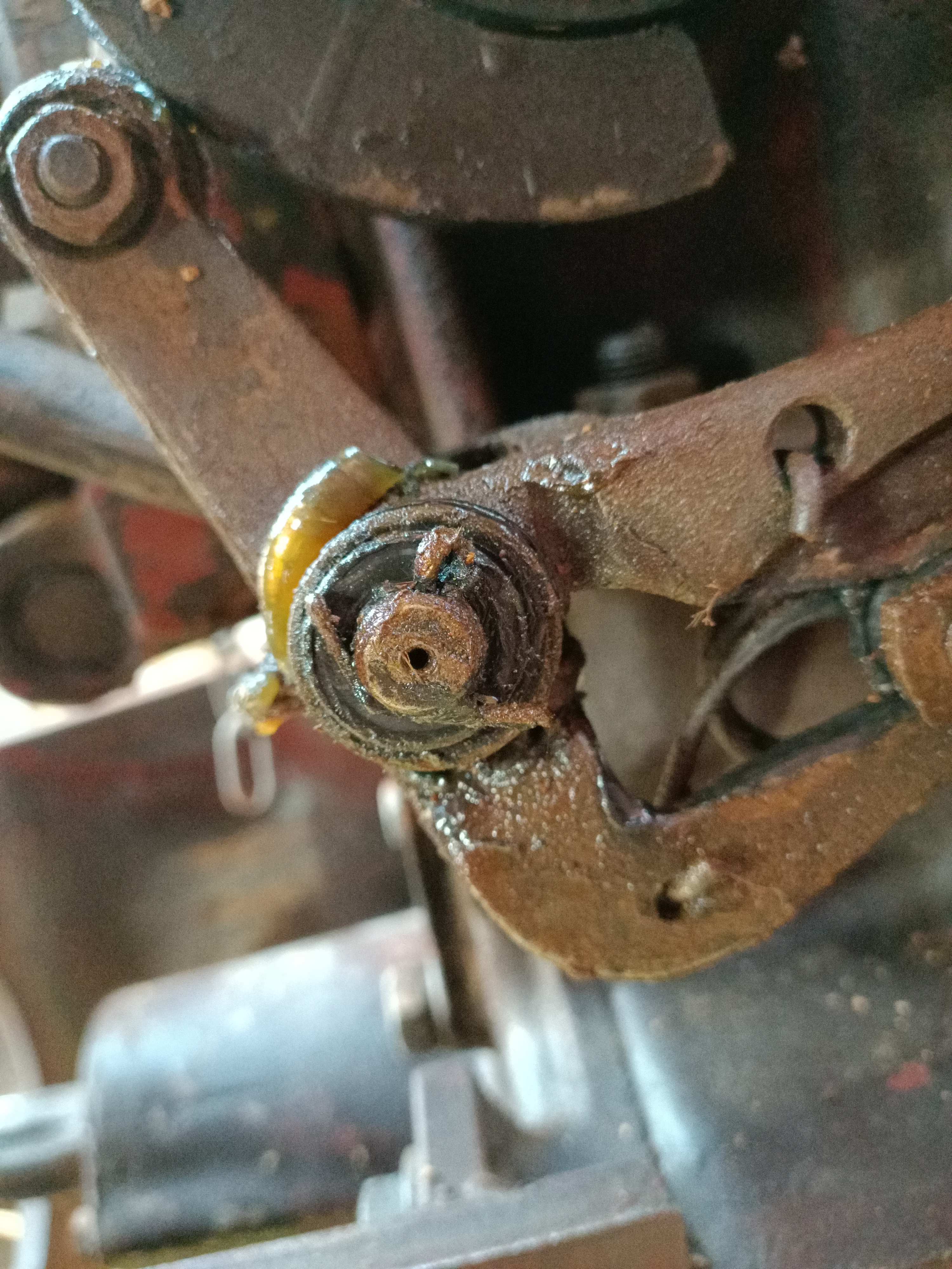

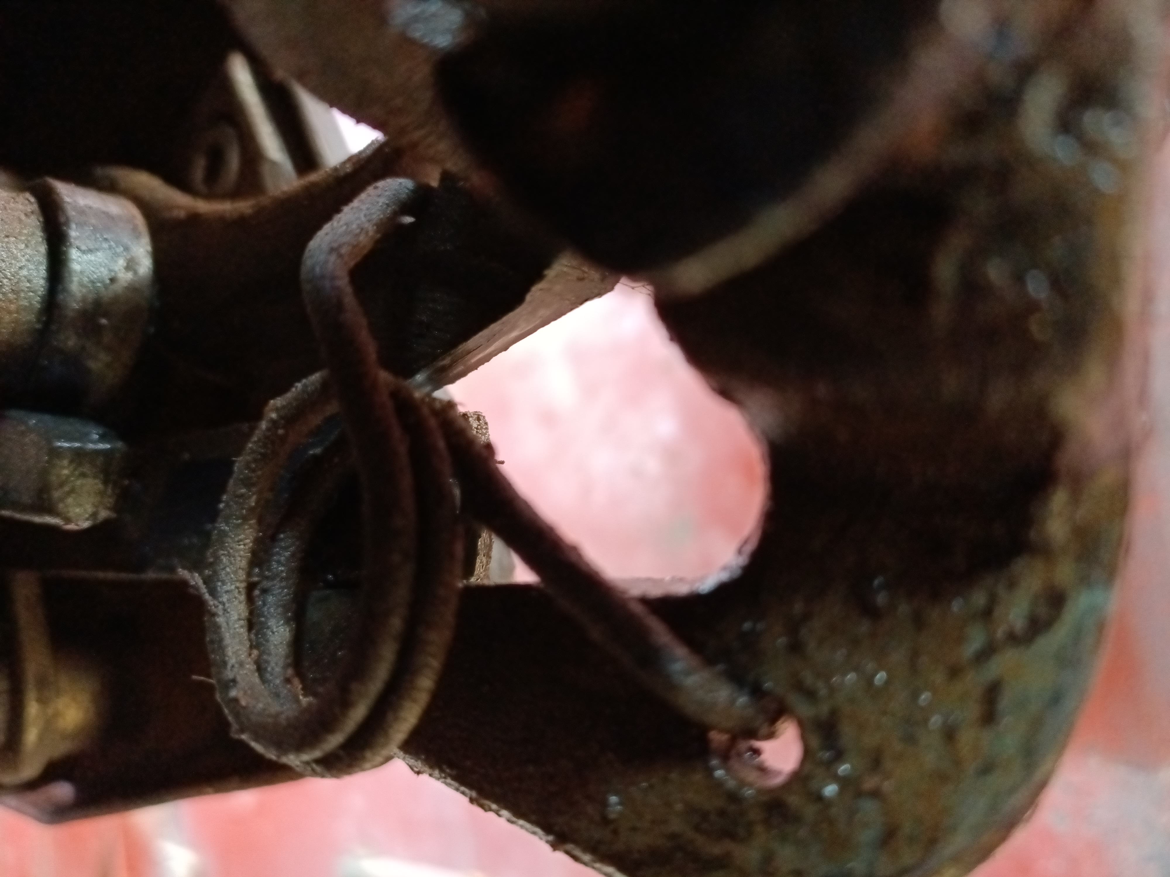

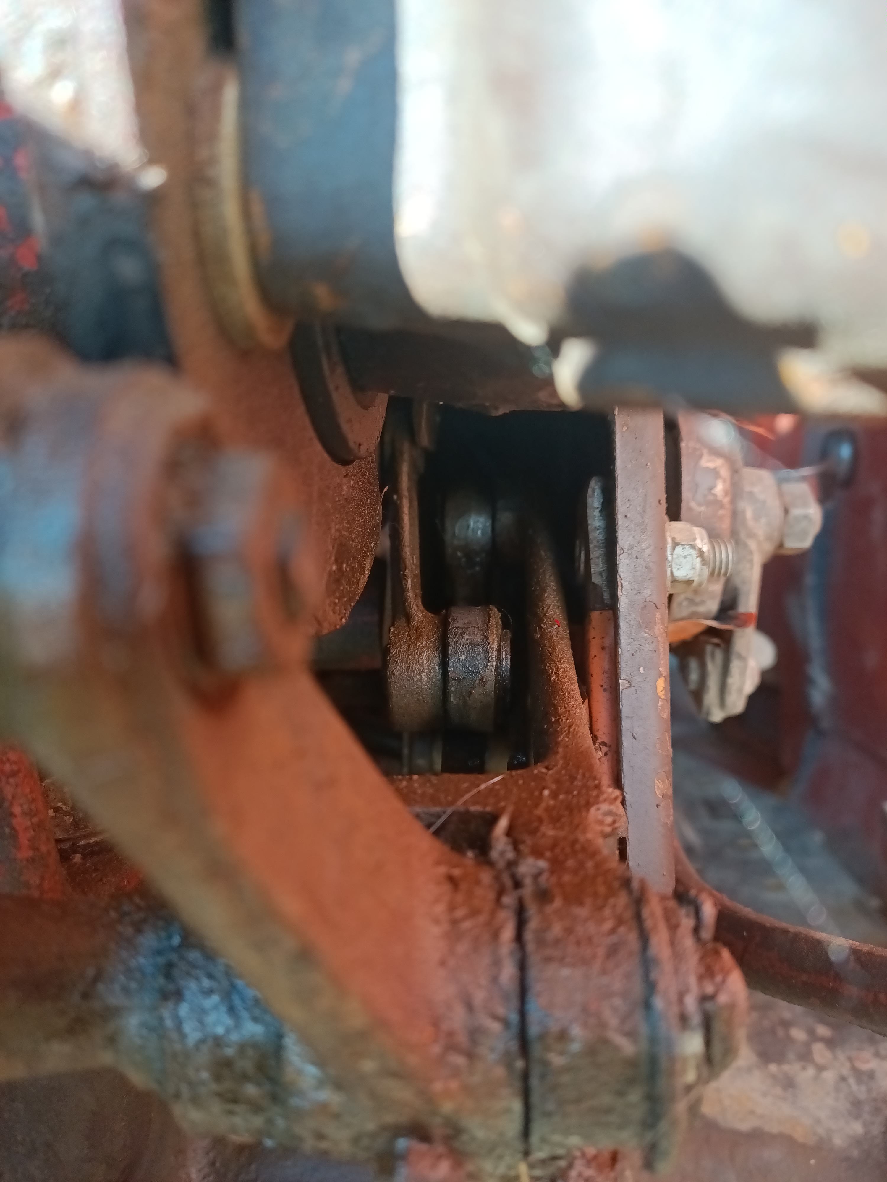

SURTOUT, la roulette la plus proche, c'est celle du balancier. Ce dit balancier , à l'intérieur doit être vers l'avant de la pièce 66.Vérifier si çà correspond à ma photo.

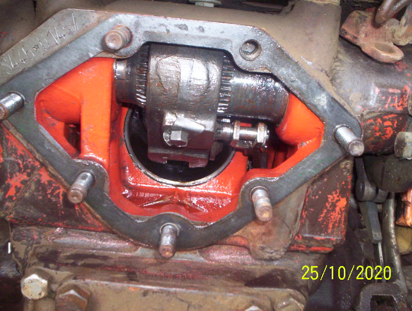

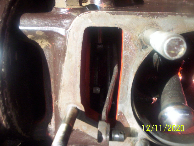

FIAT 446 Commandes relevage 48010.jpg (117.29 Kio) Vu 9780 fois
Etre sûr d'avoir mis ton ensemble à gauche de 66 balancier ( pas à droite) à l'intérieur du bloc.
Tu peux le voir en enlevant le grand bouchon vissé.
Ce dit balancier fait le lien entre le distributeur et l'arrière .
A l' Avant coté distributeur
A l'Arrière
