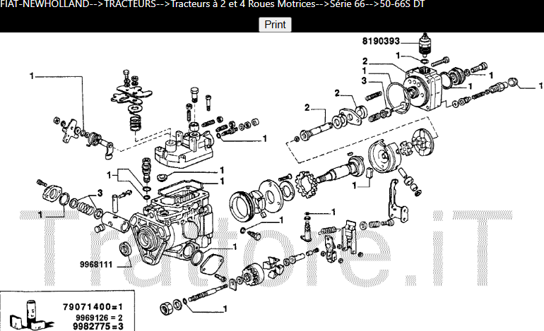

Le joint 9968111 fait l'étanchéité de la pompe à injection Bosch 4804867:
50-66s DT_PI Bosch 4804867_jt 9968111_2025-01-17 125356.png (141.04 Kio) Vu 35726 fois

Je pense au joint Spy de la pompe injection effectivement. Mais ce joint Spy a lui seul peut faire fumer le moteur ? Et pour changer ce petit joint j'imagine qui faut démonté la pompe du moteur ? Où il peut ce faire juste en enlevant le pignon d'entraînement ? Si vous avez des doc sur le sujet je suis preneur..
