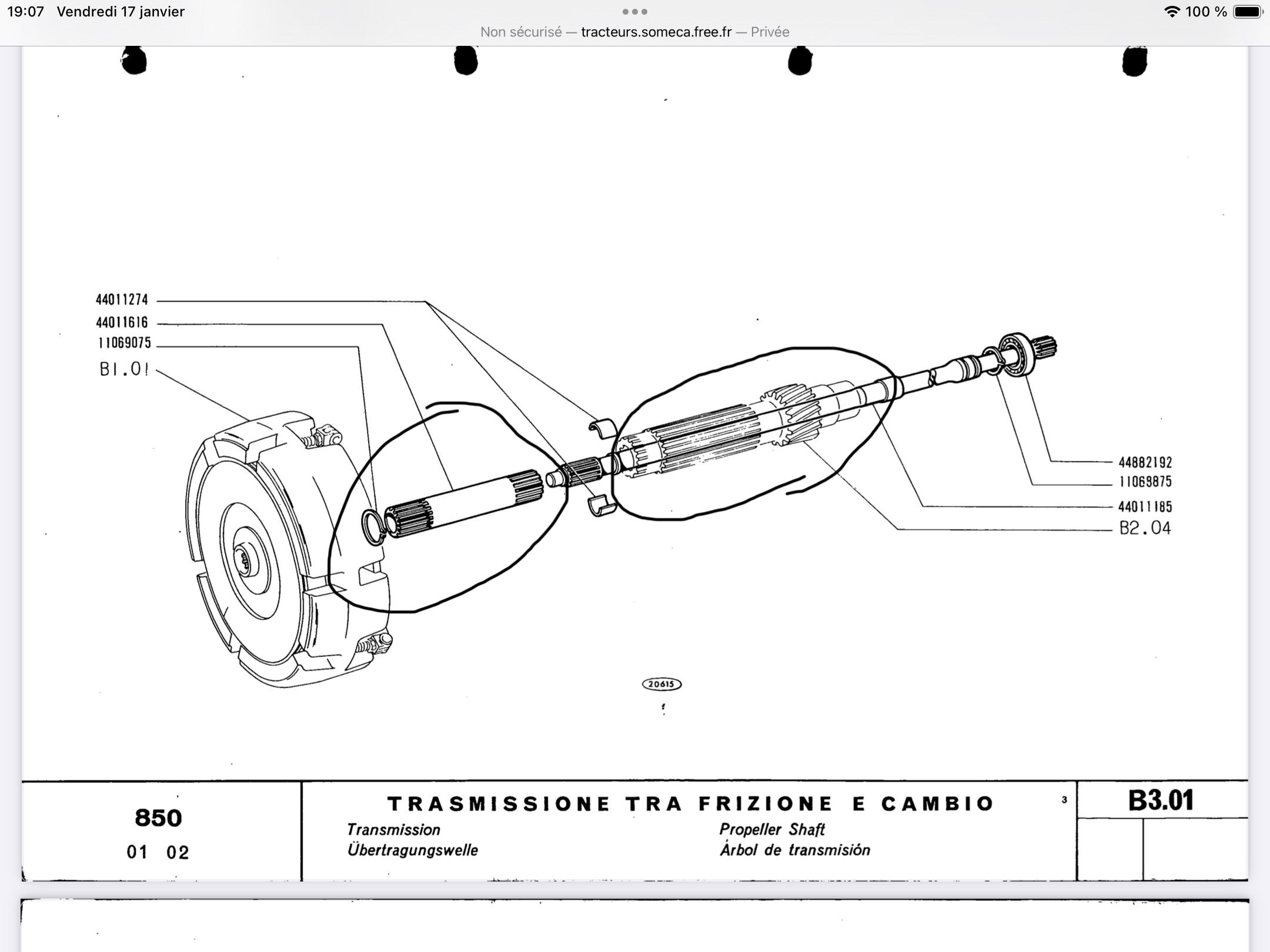

Je souhaiterai avoir vos avis et vos conseils.
Nous avons un Someca 850 dont nous avons ouvert pour refaire l’embrayage, jusque là tout va bien ::d
Au démontage nous avons le petit bout d’arbre (25cm) qui fait la liaison entre l’embrayage et la boîte qui et bien abîmé au niveau des cannelures. J’ai retrouvé l’arbre neuf à un prix correct.

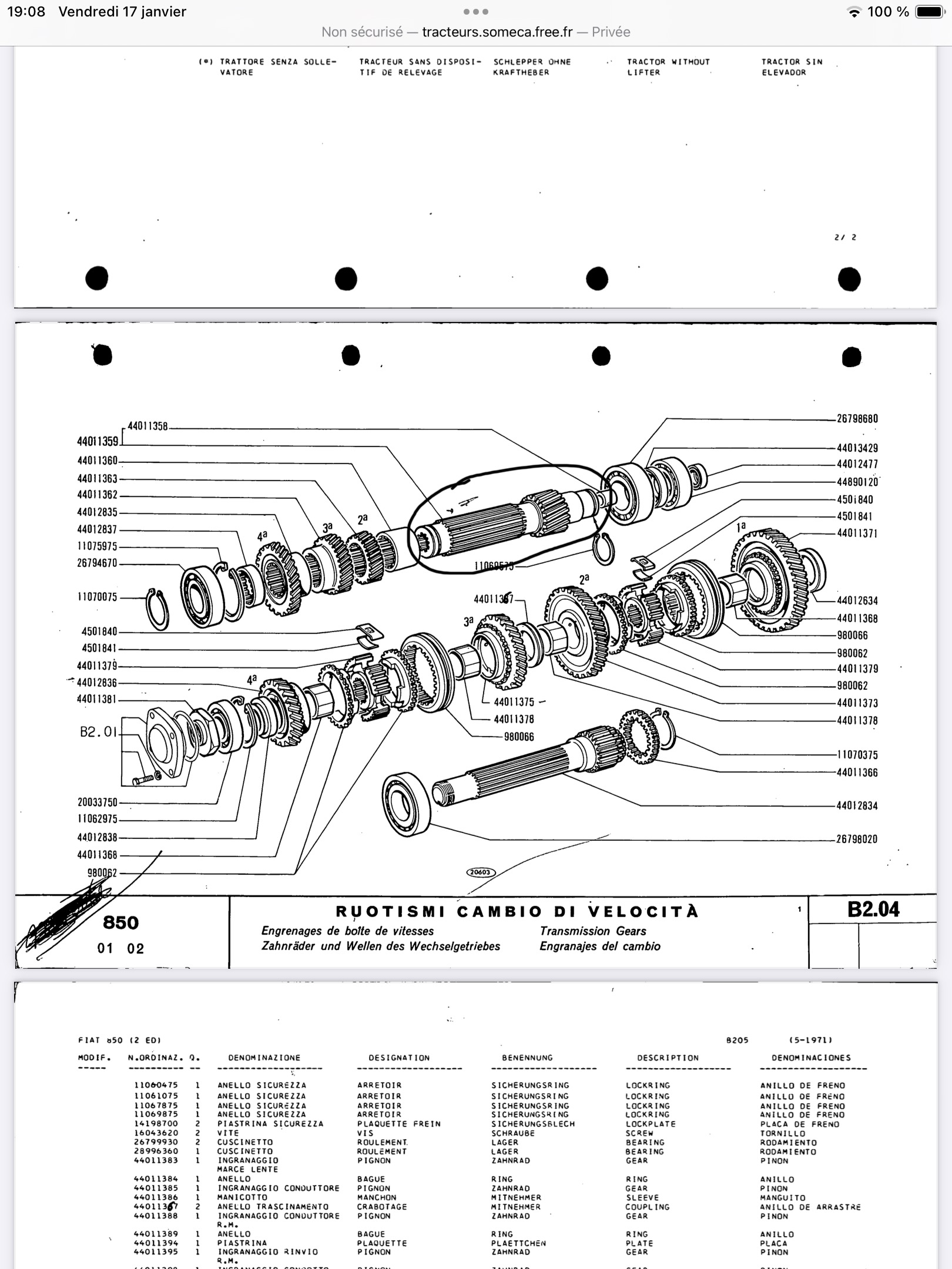

En revanche se petit bout d’arbre vient s’emboiter côté boîte de vitesses dans un arbre femelle, dont lui les cannelures sont aussi usée. J’aimerai savoir si certain d’entre-vous en ont déjà remplacé, et si cette arbre sort par l’avant, ou si malheureusement nous devons le couper en 3.
Je vous fourni les vues afin de comprendre un peut mieux :)

le premier arbre est facile ç changer le deuxième beaucoup plus compliqué il le mettre en trois et regarder l'état de la boite de vitesse ATTENTION au prix
l'idéal serait de mettre un arbre avec des bonnes cannelures pour pouvoir juger l'usure de celui de la boite
ne pas oublier de changer les deux bagues et de les monter avec de la graisse
