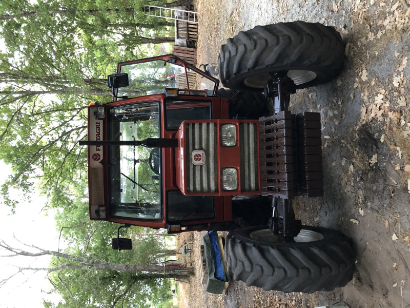

Bonjour à tous, j’ai un 70-90DT, je fais de l’entretien perso sur ma propriété. N’y connaissant pas grand chose à la mécanique, est-ce qu’il y aurait un connaisseur dans mon coin Nord des Landes.

Il est très beau. Les jantes ont été repeintes. Merci pour les photos.
Les masses tu peux les enlever quand tu n'en as pas besoin. Bien graisser les pivots et le balancier du pont avant.

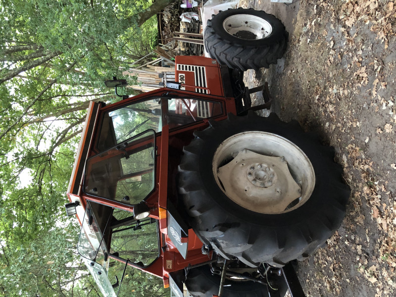

il est tres propre ce 70-90 par contre les jantes arrieres sont d'un 680 ou 780 (6 pontets au lieu de 8)

Salut, merci. Je confirme, il est propre. J’apprends des trucs notamment par rapport aux jantes. 🙏
