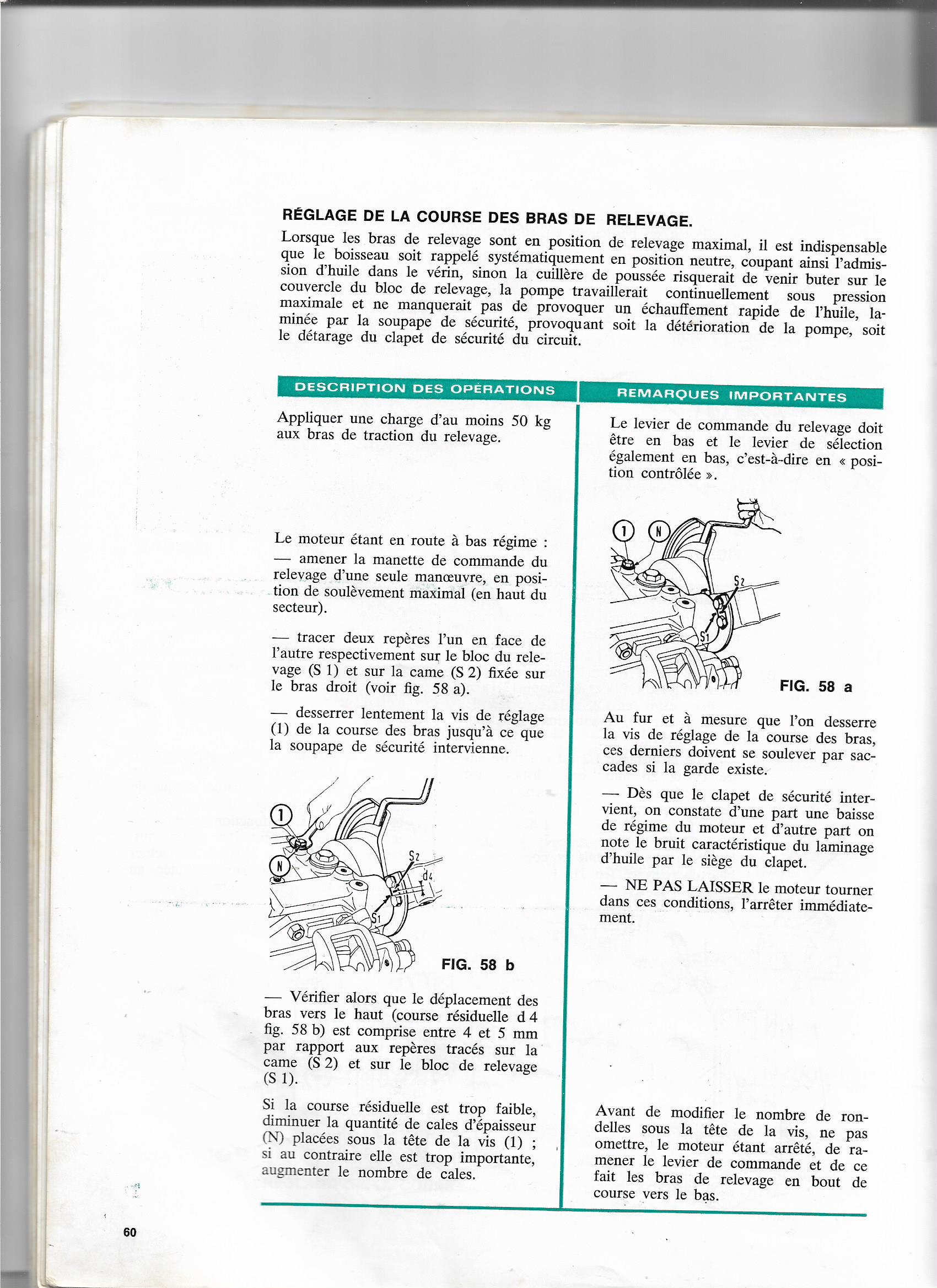

J’ai tenté de régler le relevage de mon Fiat 580, car je rencontre un problème lorsque j’utilise ma benne pour racler au niveau du sol.
Actuellement, en mode contrôle de position, la benne reste à environ 15 cm du sol, même lorsque la manette est en bas et que les bras de relevage sont réglés en conséquence. Pour contourner ce problème, je passe en mode contrôle de force, ce qui fait que la benne tombe brutalement au sol. Ensuite, c'est compliqué de la contrôler avec précision (ce qui est normal, car ce mode n’est pas prévu pour ça 😅).
J’ai vu qu’il était possible de régler la course du relevage https://prnt.sc/tlM8QLxp_zpA, mais avant de toucher à quoi que ce soit, j’aimerais avoir vos avis et conseils sur la meilleure façon d’effectuer ce réglage.

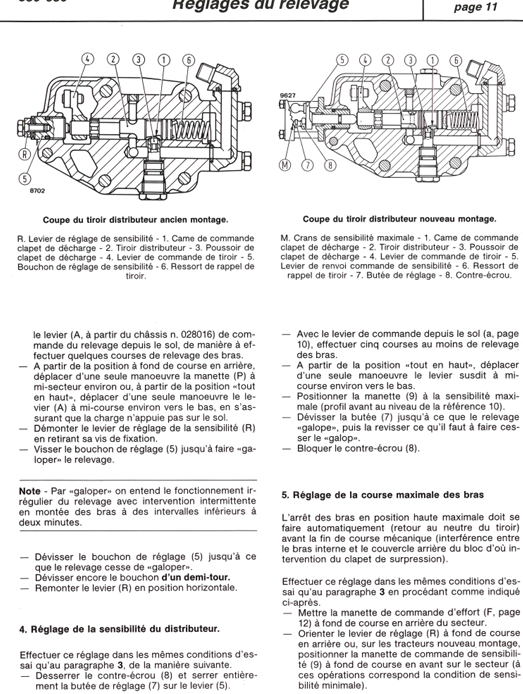

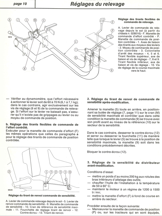

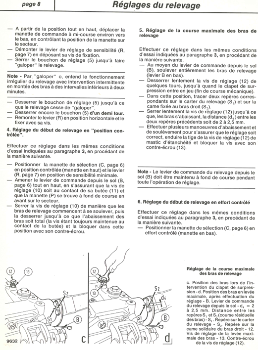

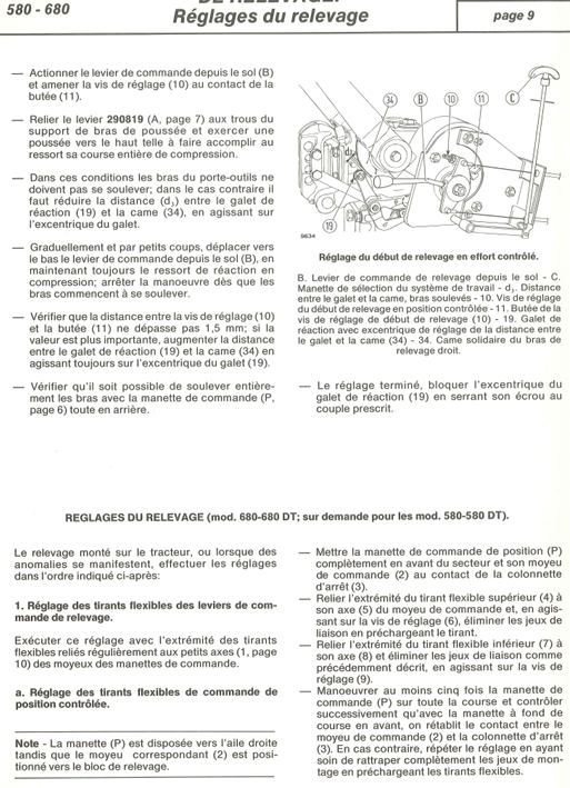

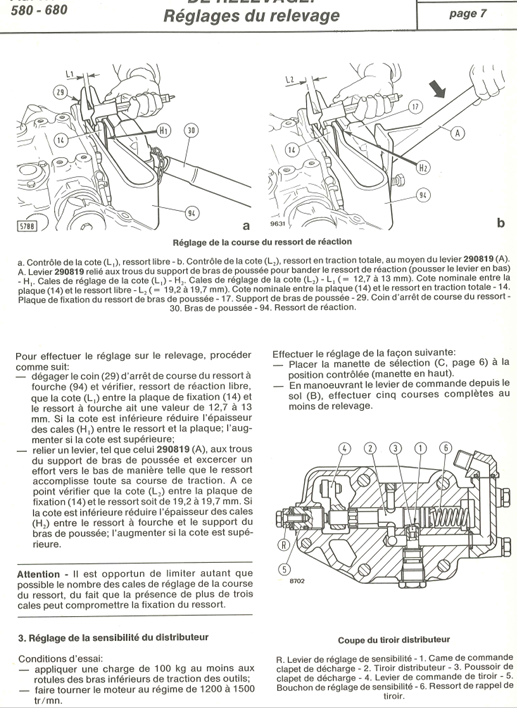

la premiere chose à regarder : les deux cables
Messages : 3690
Re: Réglage relevage 580

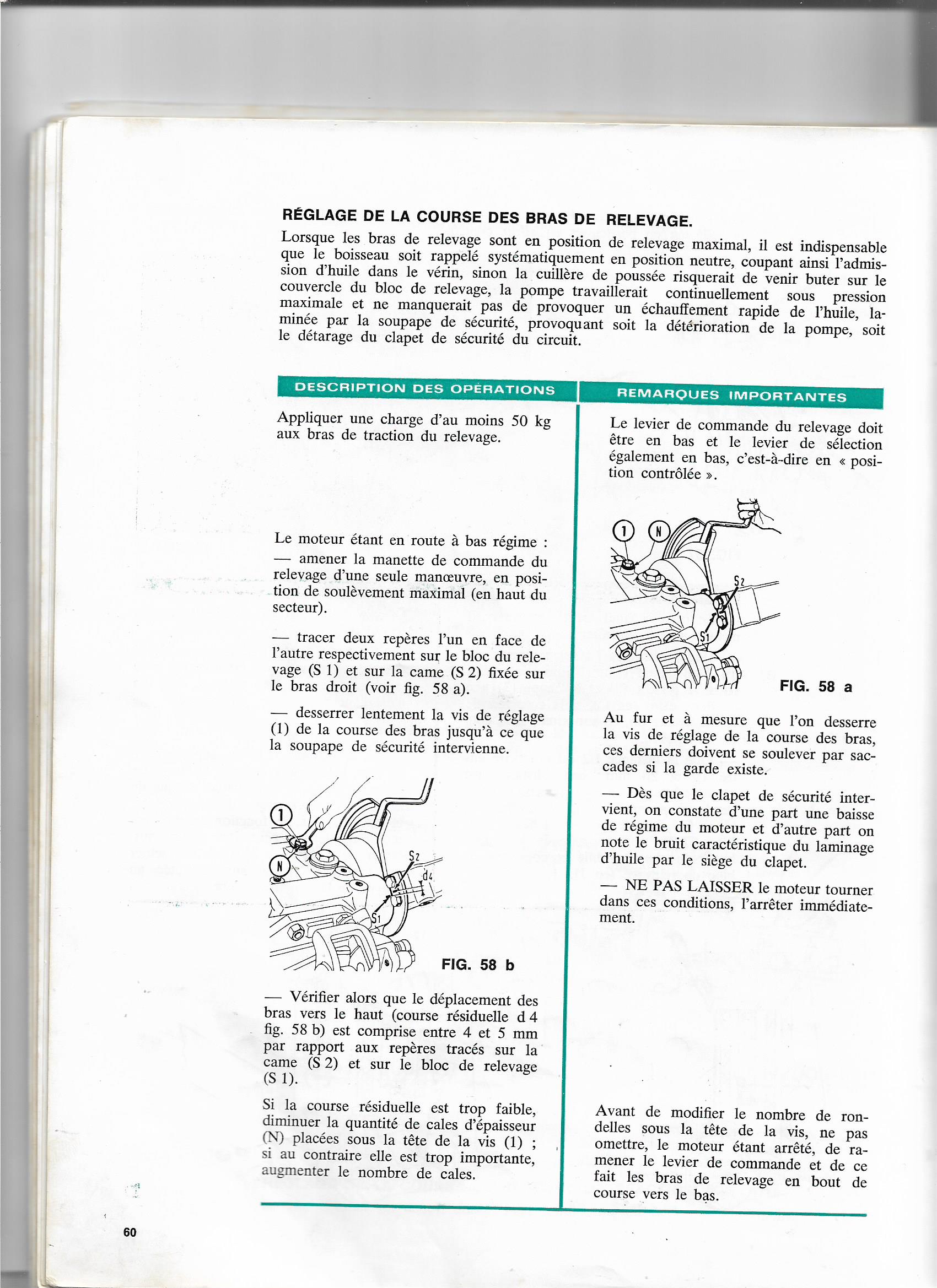

Bonjour, il faut que les bras soient en haut pour mettre en position contrôle pour ne pas forcer sur le mécanisme extérieur.
Pour ton problème la longueur des câbles doit être mauvaise.
Réglage relevage 1_ 2025-03-09 082546.png (210.37 Kio) Vu 10182 fois
2_ 2025-03-09 082804.png (350.27 Kio) Vu 10182 fois
3_2025-03-09 082928.png (317.66 Kio) Vu 10182 fois
4_ 2025-03-09 083139.png (345.68 Kio) Vu 10182 fois
5- 2025-03-09 083504.png (280.53 Kio) Vu 10182 fois
6_ 2025-03-09 083627.png (312.95 Kio) Vu 10182 fois

J’avais effectivement pensé qui pourrait s’agir de câbles mal réglé ou inadapté. Avec vos retour je voulais en avoir le cœur net. Du coup je les ai carrément déconnectés au niveau de la manette arrière.
Au final la course des bras semble être exactement la même. La benne ne descends pas plus bas :/
J’ai pour le moment pas eu le temps d’avancer plus sur le sujet. Je vous tiens informés
Merci encore
