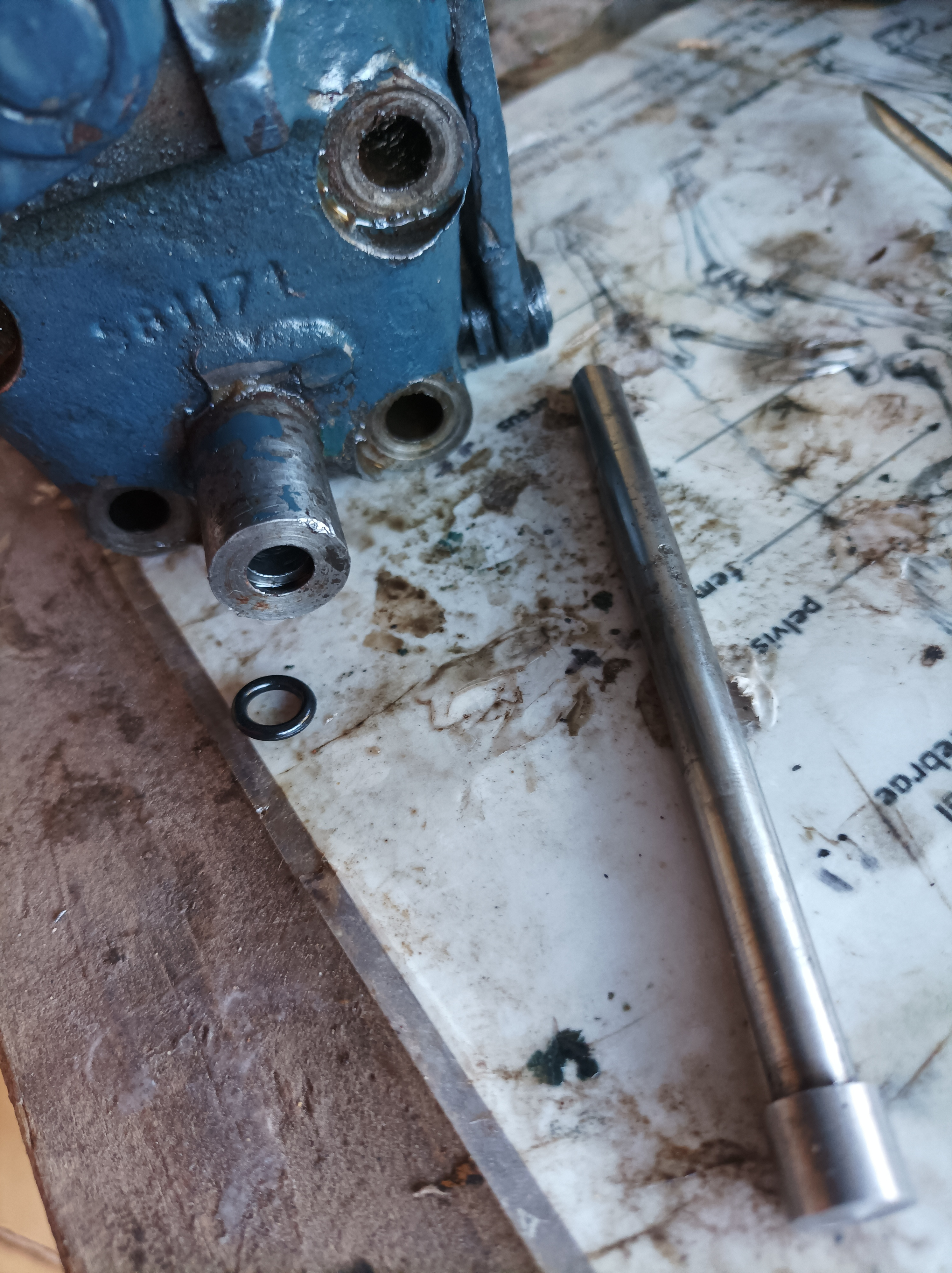

Le tracteur fonctionne nickel ! J'avais utilisé de l'huile moteur 15W40 et de l'huile de transmission 80W90. J'ai encore une petite fuite d'huile au niveau du carter, mais rien de trop gênant. J'ai aussi une fuite sur les deux vérins et une petite fuite sur le distributeur (il a été modifié avec un poussoir à l'arrière pour créer un effet sur le distributeur — voir photo en pièce jointe) que j'aimerais supprimer pour éviter la fuite a cette endroit. Je compte également remplacer la pompe à eau d’origine qui fuit beaucoup.

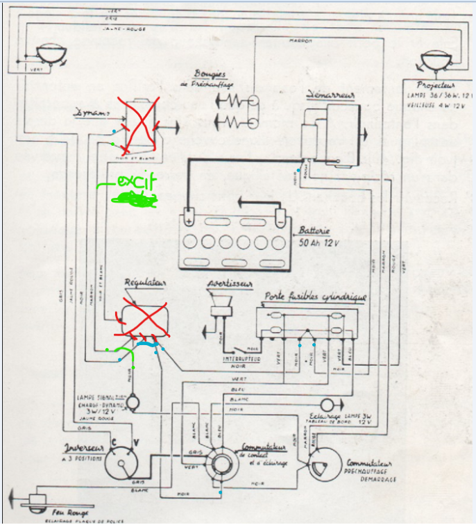

Bonjour, pour l'alternateur avec régulateur incorporé ,il faut modifier comme ceci:
bleu ciel pour le +
vert clair pour l'excitation:
supprimer ( enfin déconnecter) régulateur.
Branchement alternateur_2025-09-08 130847.png (753.71 Kio) Vu 2645 fois
