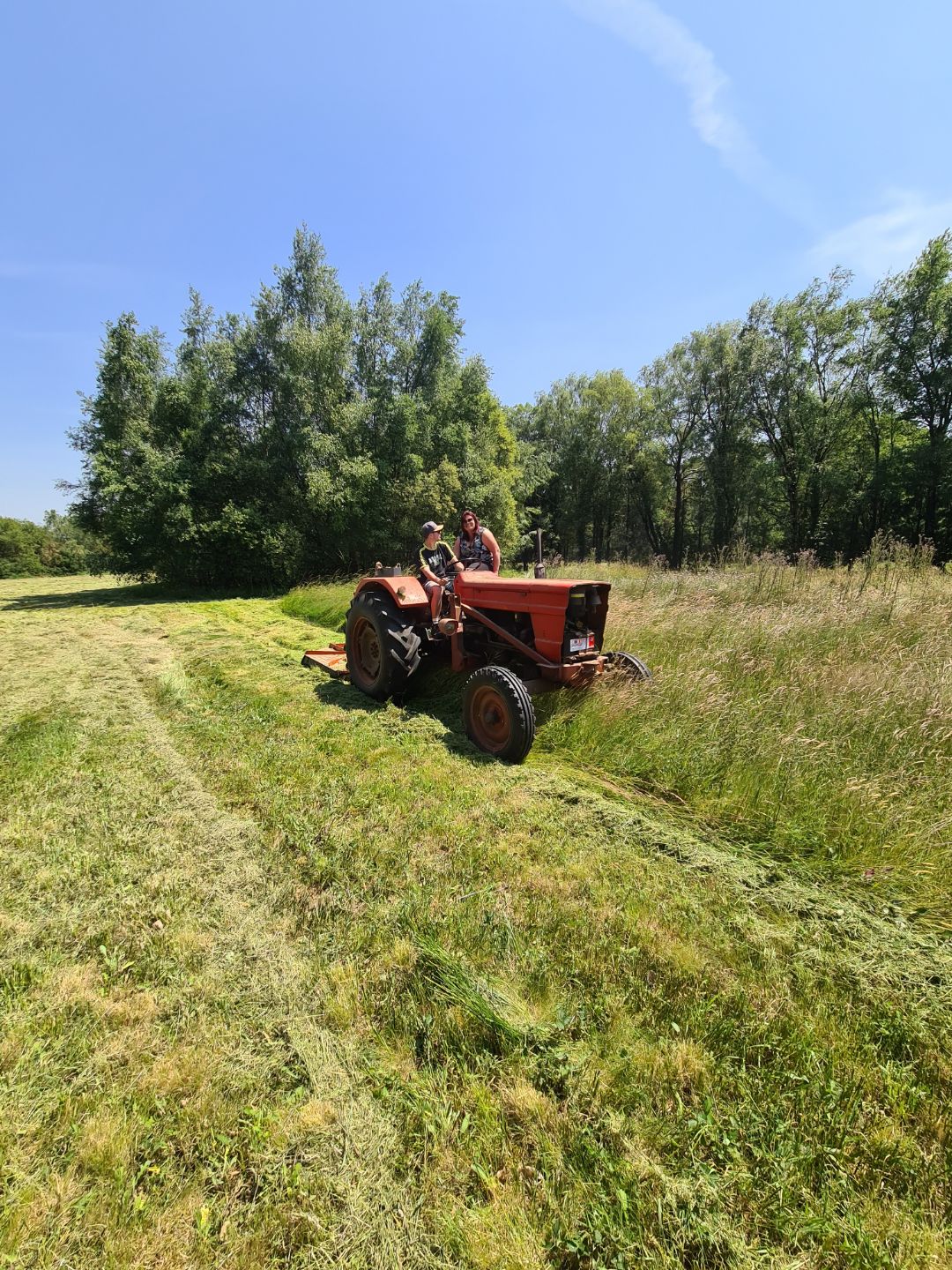

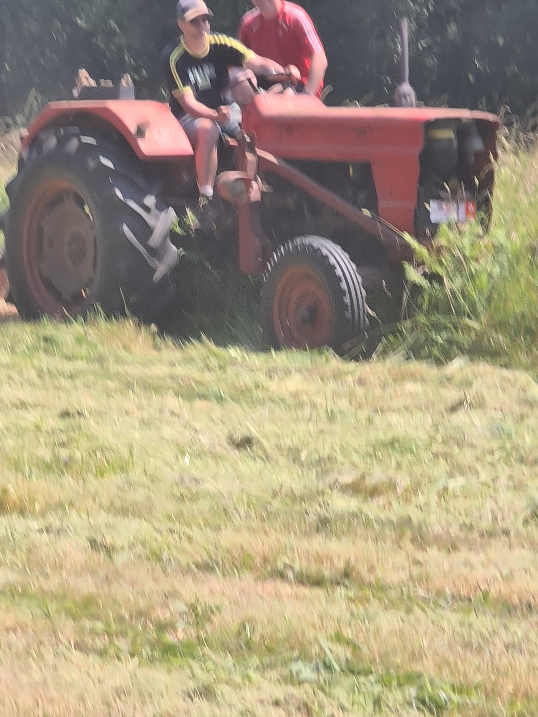

Je viens vous présenter mon someca 670 (je crois) que j'ai hérité de mon oncle. Je souhaite le maintenir en bon état mais je n'ai aucune connaissance mécanique, d'où mon msg sur ce forum. Je compte y aller pas a pas. Il démarre bien, l'été dernier j'ai passé le broyeur sur notre prairie. J'avais une question concernant le radiateur. En effet celui-ci doit être remplie a l'eau mais en ouvrant le bouchon il est plein de "boue" a cause de la rouille. Est il possible de remplacé l'eau par du liquide de refroidissement ? Merci pour vos retours. Je reviendrai vers vous pour d'autres questions :gene:

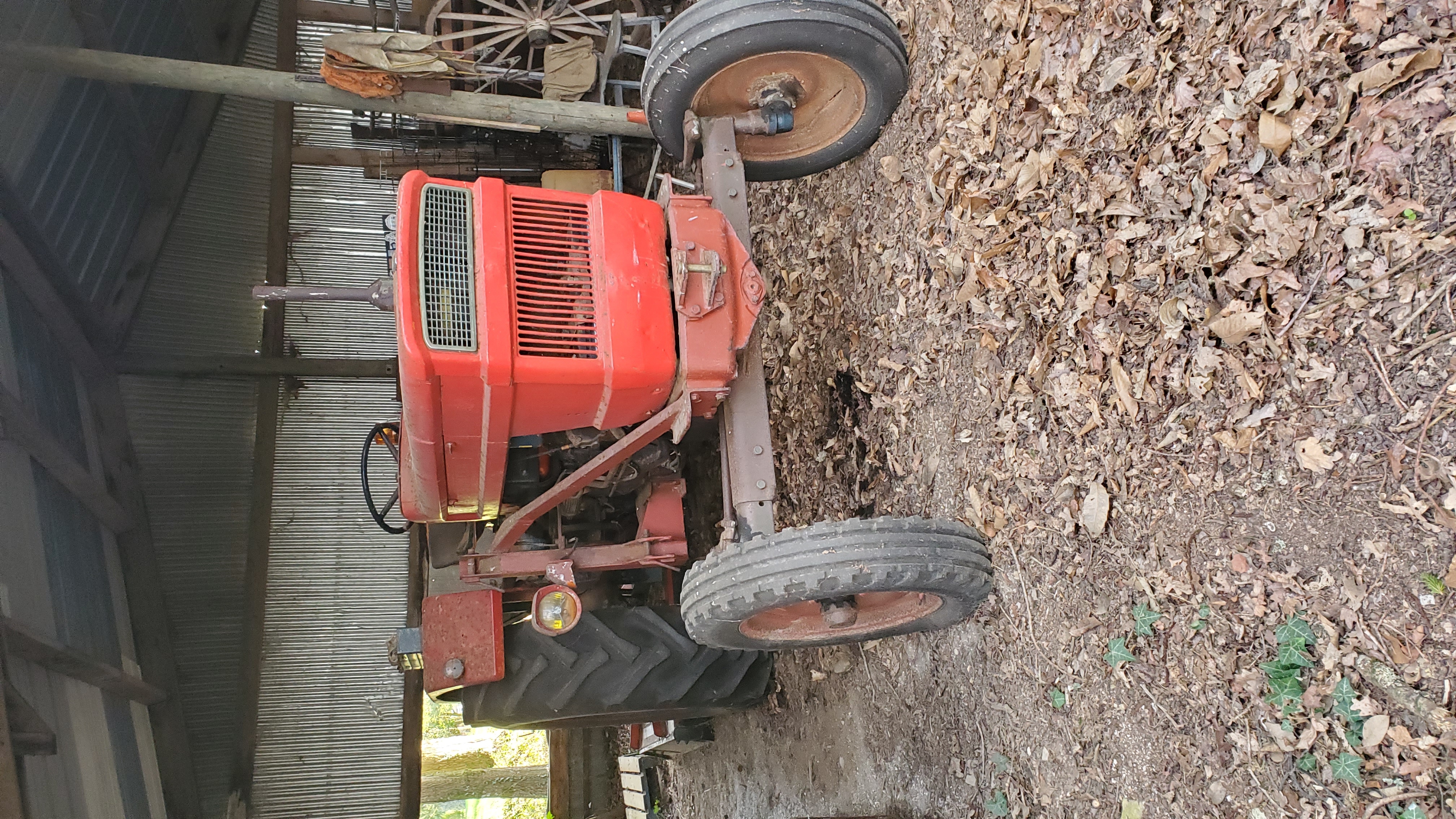

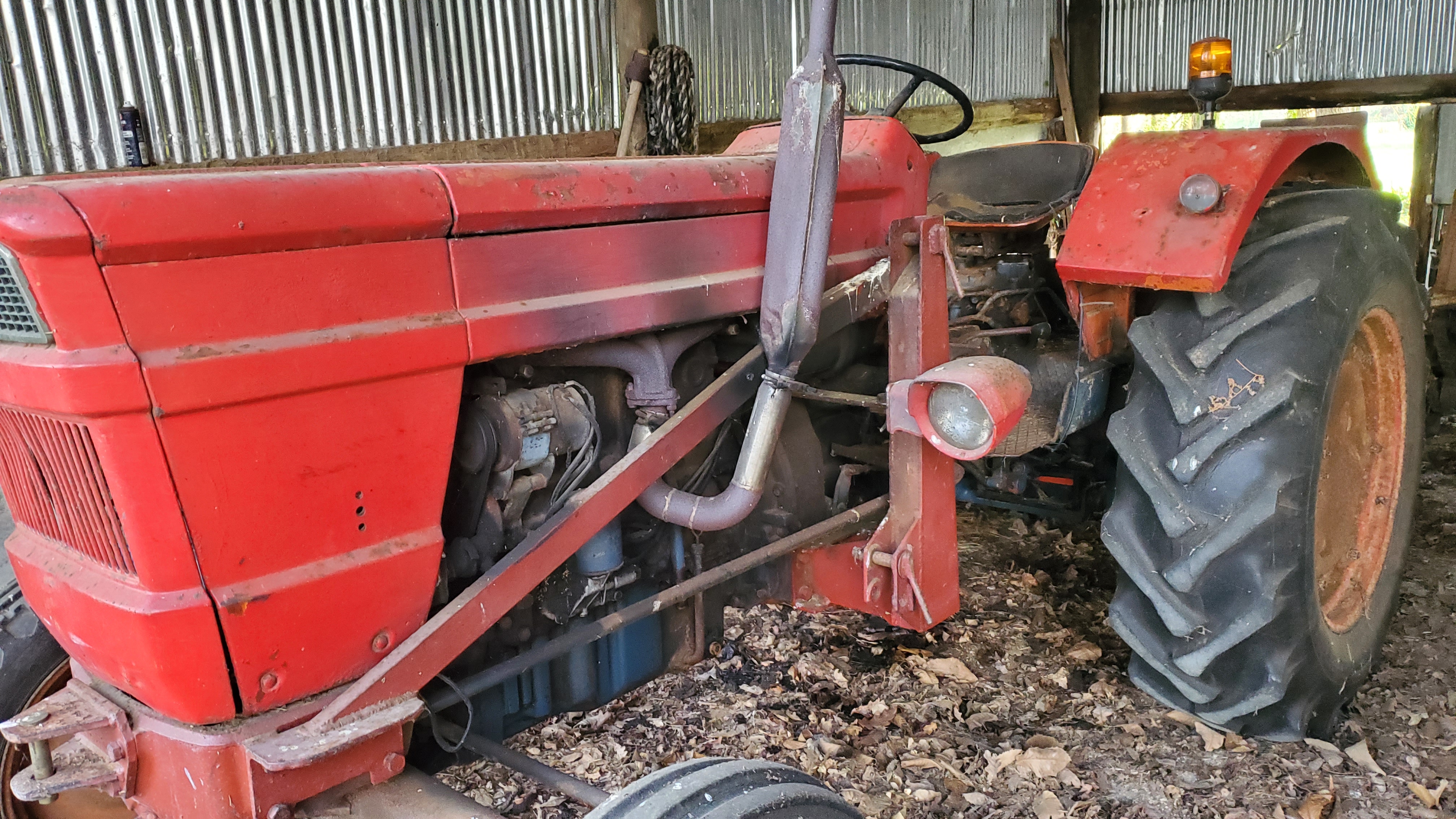

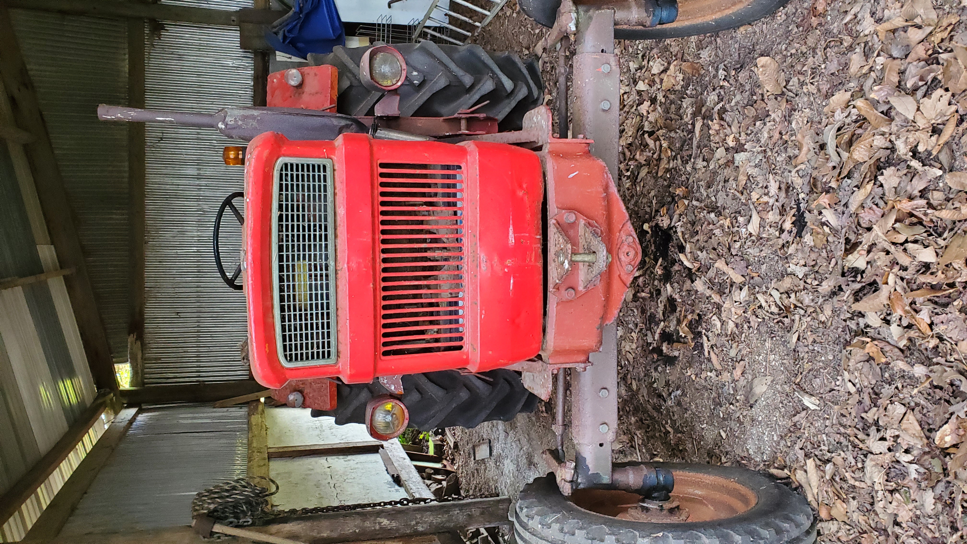

J'ai reussi a mettre les photos :hehe:
Re: Présentation et questions techniques som 670
Bonjour, et bienvenu avec ce beau 670 et ces belles photos.
Il a un moteur OM.
Il faut enlever l'eau, bien rincer tout le circuit et voir s'il n'y a pas de mayonnaise ensuite: ils n'aiment pas l'eau ces moteurs.
Quand tout est propre, mettre liquide de refroidissement.
