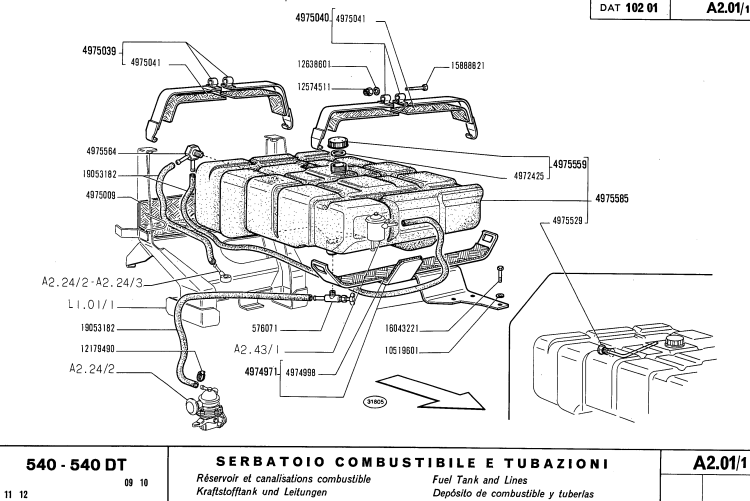

Re: Installation jauge a gazoil
Posté : 16 mars 2025 19:00
Le tiens?
540- réservoir part_2025-03-16 185735.png (136.19 Kio) Vu 15096 fois

J'ai bien l'impression que mon réservoir c'est le premier je regarde et je vous tiens au courant
