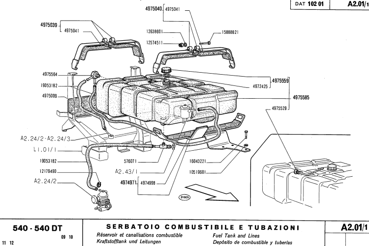

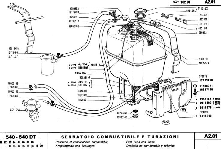

Bonjour a tous, et oui encore moi avec mon 540 haha, après avoir résolu tout l'éclairage ainsi que le relevage, j'aimerais installer une jauge a gazoil, je ne sais pas trop par ou commencer ni quelle jauge existe ni quel installation je pourrais faire, est-ce que certain d'entre vous aurait déjà fais ce genre d'installation je serais preneur de conseil

tu as deux possibilités :
c'est le meme réservoir que la version "standard" dans ce cas celui ci est ^prévu pour recevoir la jauge (flotteur)
pour cela il faut enlever le capot et le tableau de bord
réservoir différent il va falloir percer avec une scie cloche pour obtenir un orifice de la taille de la jauge mais le plus
simple serait de trouver un réservoir d'un modèle classique dans une casse par exemple les modèles du 400 au 640 sont identiques

Le tiens?
540- réservoir part_2025-03-16 185735.png (136.19 Kio) Vu 15046 fois
540 reservoir standart_ 2025-03-16 185609.png (144.33 Kio) Vu 15046 fois

J'ai bien l'impression que mon réservoir c'est le premier je regarde et je vous tiens au courant
