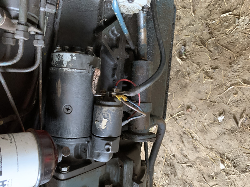

J ai juste donc brancher ma batterie normalement et brancher uniquement le + au démarreur (débrancher le faisceau du tracteur) puis essayer de démarrer en direct avec un fil du tracteur+ a l exitation et la pareil calc et plus rien Une photo du démarreur

Re: Someca 550
Salut, également la tresse + passe très près du démarreur donc l'isoler le long et au passage à l'intérieur.
Les 3 contacts intérieurs sont biens ?

Re: Someca 550
je ne savais qu'il s'agissait d'un démarreur "normal"
si il fonctionne sur un établi cosses de batterie ou cable de masse
Re: Someca 550
Les 3 contacte intérieur du lanceur ? J y ai pas accès tout est sertie
Re: Someca 550
Trouver c est le câble de masse qui est hs J en ai pris un sur un autre Someca et la ça marche impeccable pourtant les cosses sont neuve mais le câble a pas mal vécus beaucoup de scotch fin je vais le changer ça vas me coûter moin chère qu un démarreur

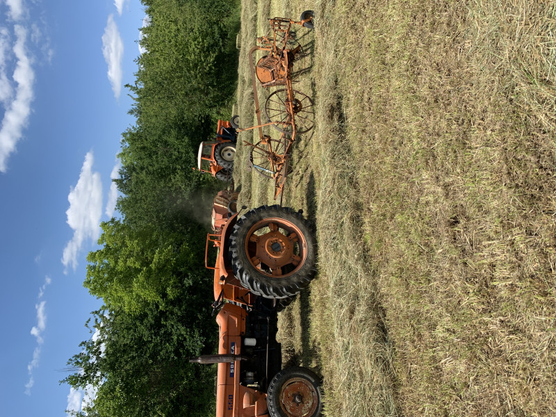

Je vous met une petite photo pour vous remercier c est le minimum

problème résolu
c'est quel modèle l'autre sur la photo ?
Re: Someca 550

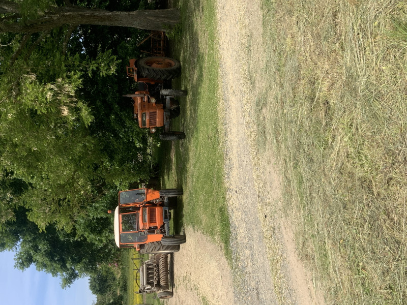

Un 640 je commence à en avoir pas mal faut que je fasse une photo simpa avec tout mes Someca cette été J ai
-som25
-550
-640
-670
-750
-850
-1000sdt
-1300dt
-et un Someca 312 pour le quelle je cherche un vilebrequin mais je n’arrive Pas à trouver si vous en connaissez un je suis acheteur
