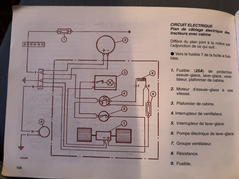

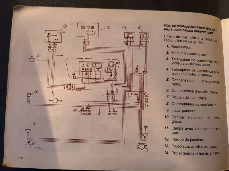

Bonjour a tous
Je suis a la recherche d'un schéma électrique du 80-88 DT qui a le même
poste de conduite ( cabine ) de la série 90
C'est pour la position des fusibles qui ne correspond avec la série 90 , et savoir ou ils ont mis les relais de puissance des feux de travail auxiliaires
alors voilà ci l'un entre vous a le livret utilisation :super: :super: :super:
A +Thierry

Salut Thierry,
J’ai le livret d’utilisation de mon 82 94 si ça peut t’aider mais je ne suis pas sur que ce soit le même. Sûr le 82 94 les relais sont sous la trappe sur la cabine ( c’est une cs 16).
Bonne soirée.
Amicalement.

ci tu peut scanner la/les pages électrique ( plan ) et une photo de l'emplacement des relais :super: :super:

Bonjour Thierry,
Je te fais ça demain car je n’ai pas le livret sous la main.
Pour l’emplacement des relais ils sont sous la trappe qui est située sur la cabine, ils sont du côté gauche. La cabine de mon 82 94 est une cs16.

Bonsoir Thierry,
Voilà les schémas électriques que j’ai sur le manuel d’utilisation et d’entretien.
Bonne soirée.
