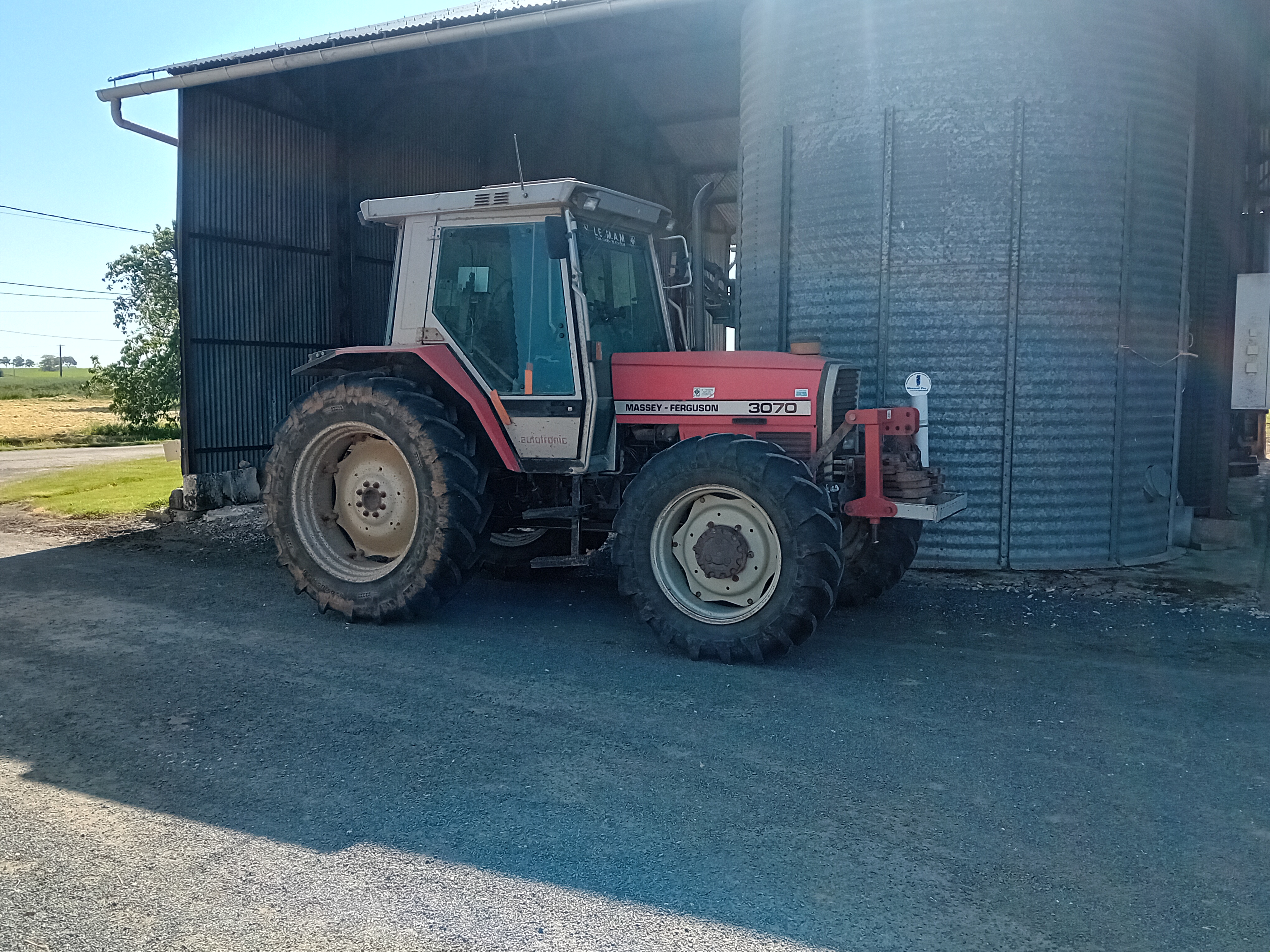

En vue de ma future installation sur les terres de mes grands parents et pour seconder mon ptit 780,

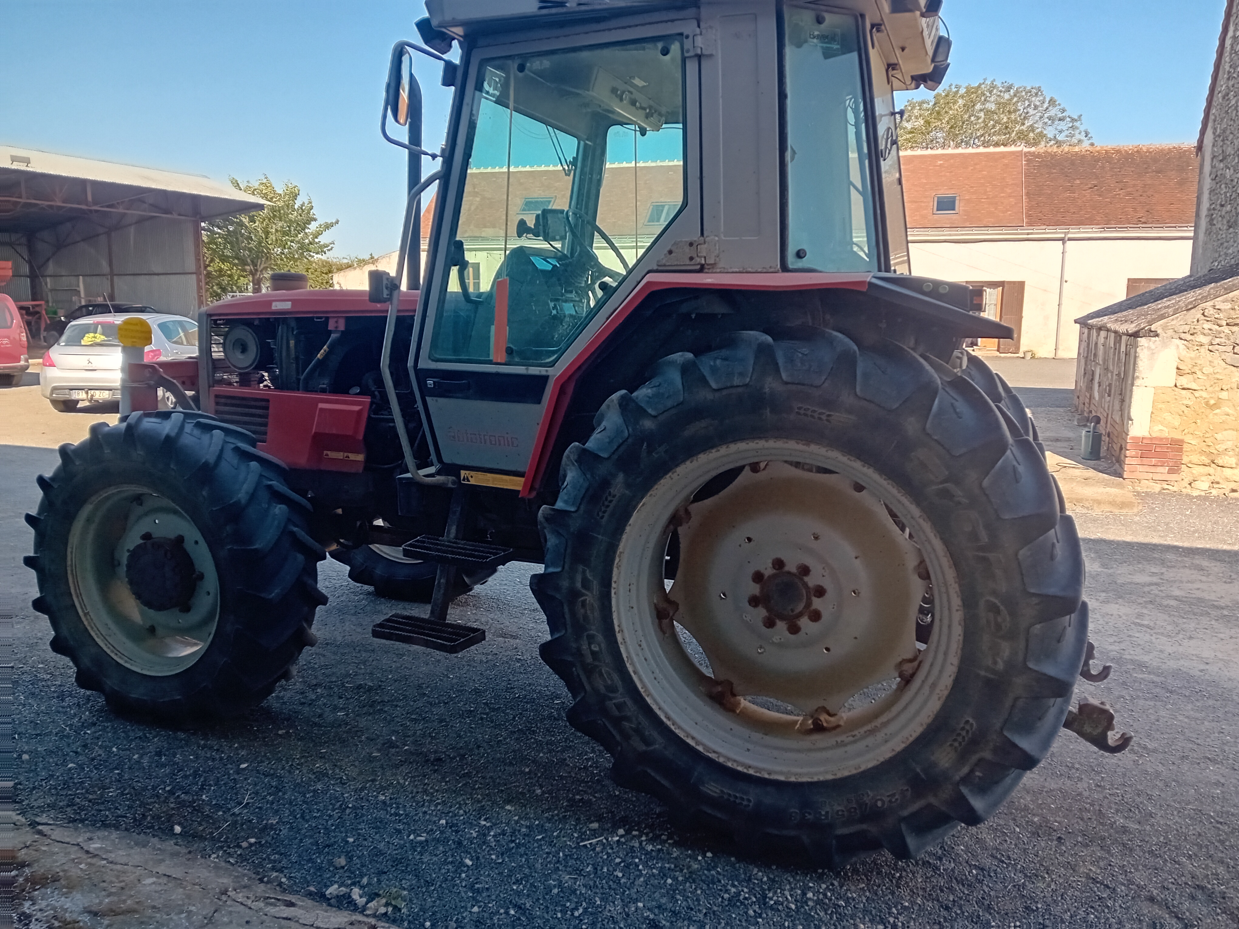

J'ai l'opportunité d'acheter un tracteur rouge à un adhérent qui a prit la retraite et qui veut faire de la place sous lhangar, mais dsl pour les fidèles fiat ce serait pour un massey un 3070, il a passer tout juste 6500h, il est en super état globalement, quelques bricoles a droite a gauche, il a juste un pb au niveau du relevage qui bouge plus.
Sachant que c'est sûrement une connerie d'électronique mais j'aurai bien aimer avoir vos avis d'expert.
Quelques photos du tracteur

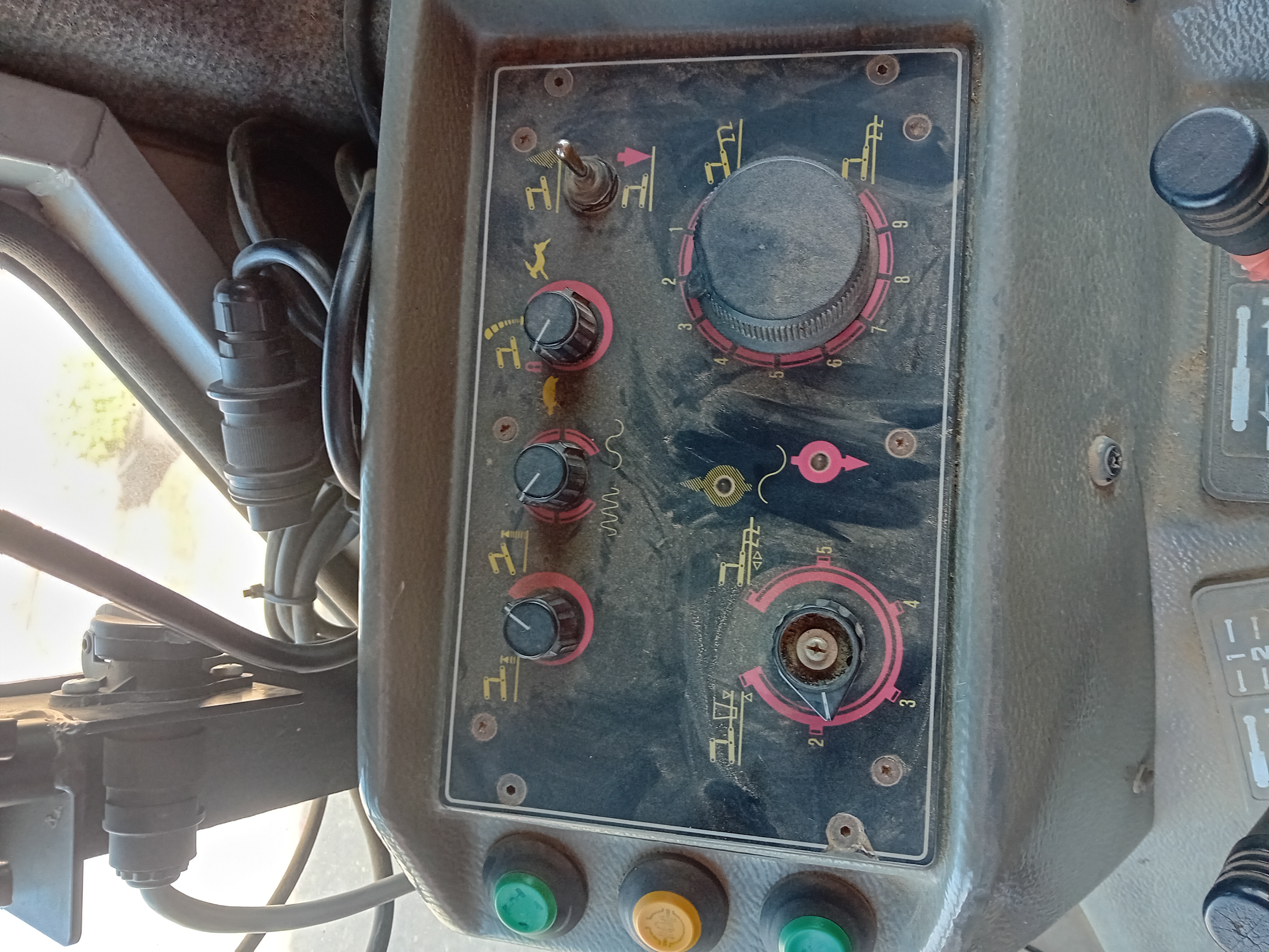

Et vla la commande de relevage qui déconne
Messages : 1613
x 16
Re: Projet d'investissement

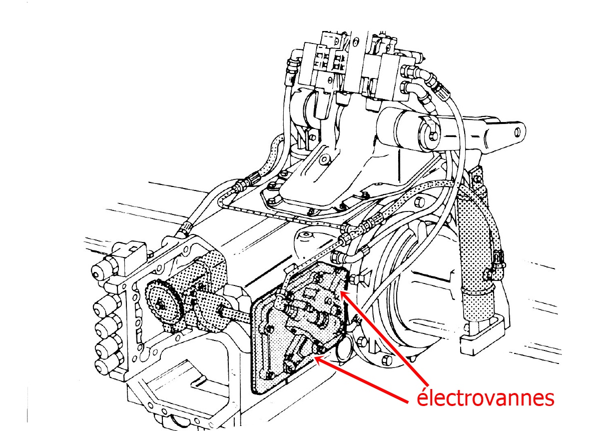

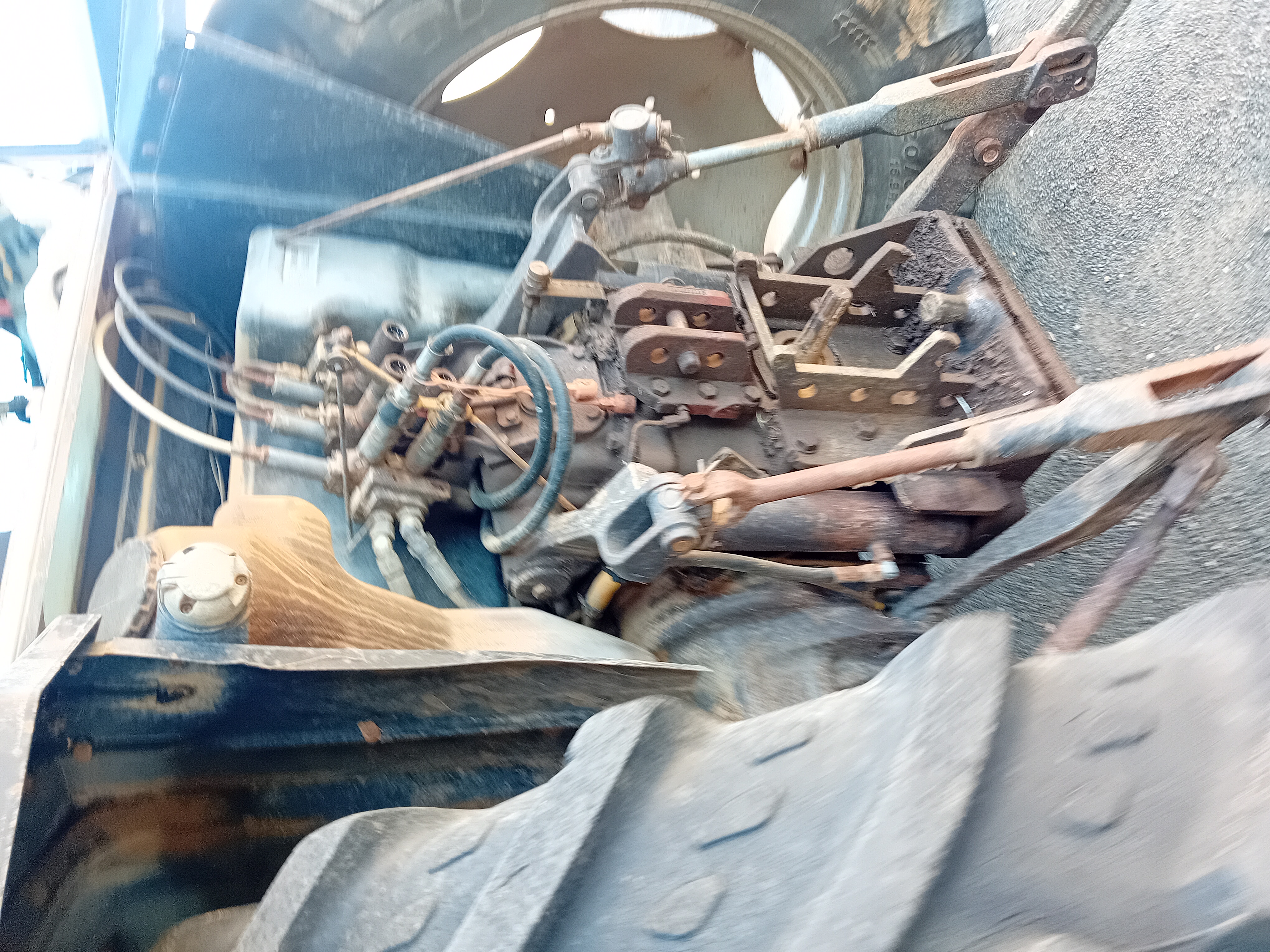

tu a un fusible au niveau de la batterie ( 7.5 A ) ci mes souvenir est bon
autrement il faut faire fonctionné le relevage manuel en actionnant les électrovannes monté/ descente , le bloc distributeur se trouve du coté gauche vu de l'arrière , faire attention de pas ce faire coincé :rougefaché: :rougefaché:
Messages : 667
x 85
x 90
Bonsoir Thierry et merci pour la réponse rapide, j'ai bien vu le porte fusible avec un fusible de 7.5 dessus de la batterie, tu te trompe pas !! je vais essayer tout ça en début de semaine, le tracteur est à 500 m du silo au je bosse.
Merci pour les schémas aussi cest top!!
