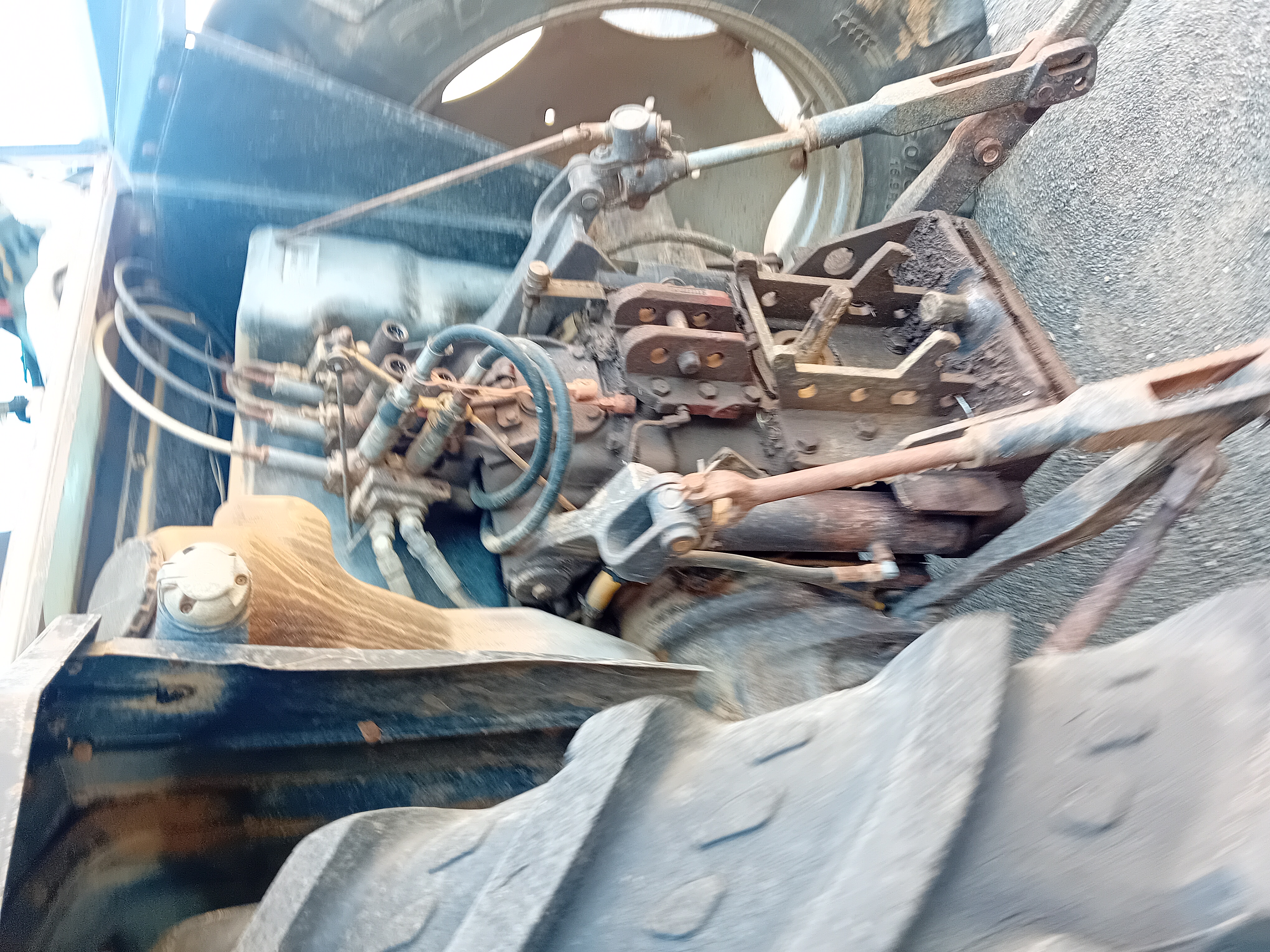

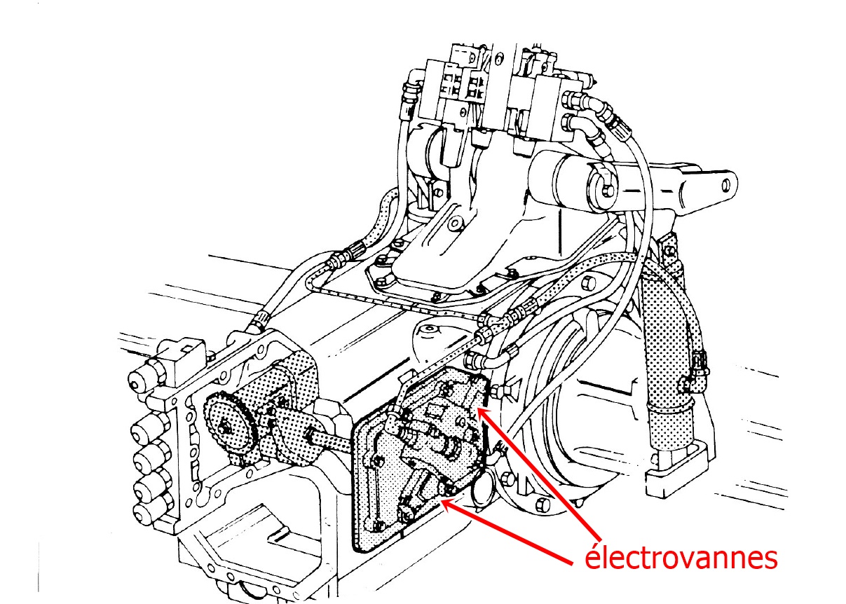

Bonsoir a vous , apred avoir papoter avec le proprio, il ma dit quil lavais acheter neuf en mars 1987, la mm année que moi!!! Donc cest un premiere main!! près avoir fait les tests tout à l'heure, ça ne marche tjs pas, surprise dans le boîtier à fusible il est pas complet et après avoir vérifier les fusibles rien d'anormal sur ceux en place !!! Mm celui au niveau de batterie.
J'ai fais les tests des electrovannes comme tu mas dis thierry et la niquel il monte et descend !!!
Je sèche, si vous avez d'autres idée

Ah joublier dans le manuel dentretien , il parle d'un fusible de 3 amp au niveau de la console mais après démontage on a rien vu?? Ou als il est bien planqier
C'est la dernière phrase en bas de page....

Et dernière chose, en essayant avec les boutons de relevage sur les ailes, ya rien non plus qui bouge... donc si vous avez des idées ... je suis preneur

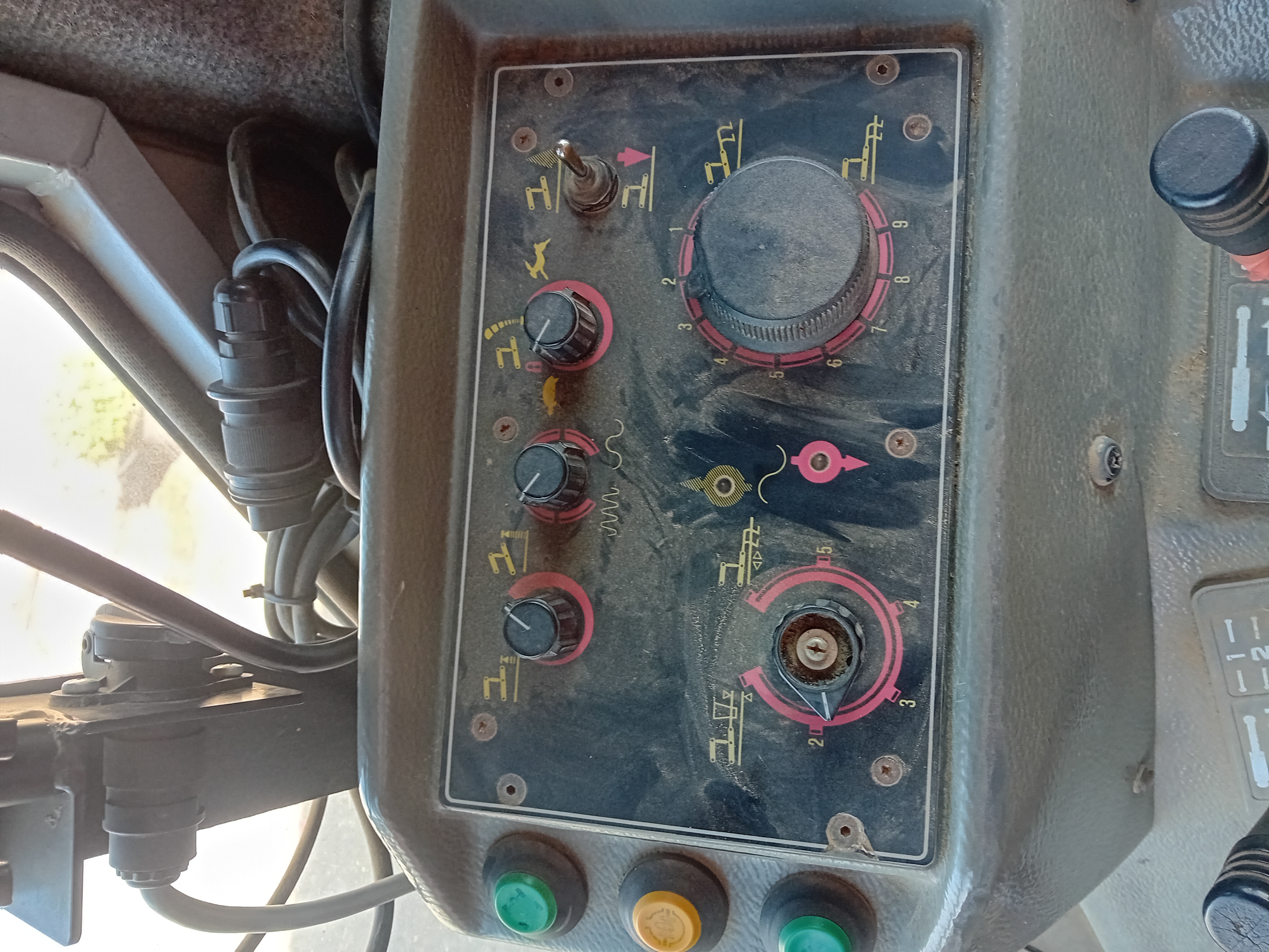

le tracteur de ton futur achat n'est pas équipé de l'ordinateur de bord , donc pas de fusible sous la console X(
donc c'est bien un problème électrique :super: :super: car ça fonctionne bien manuellement
il faudrait vérifié ci le module est bien alimenté et voir ci il y a bien une bonne masse

pour information : beaucoup de problèmes électriques venaient de la conception avec les deux batteries
je ne sais pas si c'est le cas mais tu devrais controler
normalement en se servant des deux électrovannes le relevage devrait fonctionner

sur la série 3xxx il n'y a jamais été monté 2 batteries sur cette série ils sont tous monté avec une seul batterie
et le relevage fonctionne en actionnant directement sur les électrovannes comme ça été dit :hehe:

je confirme, il a qu'une batterie, et les electrovanes marchent jj , Thierry quand tu parles du module, tu parles bien des commandes du relevage à vérifier si ya le jus qui arrive ??

sur les fiches techniques de l'ACTA le 3070 a deux batteries ...!

sur la fiche ACTA le 3070 a deux batteries (comme indiqué) ..!

non le module doit se trouvé derrière le panneau de commande
