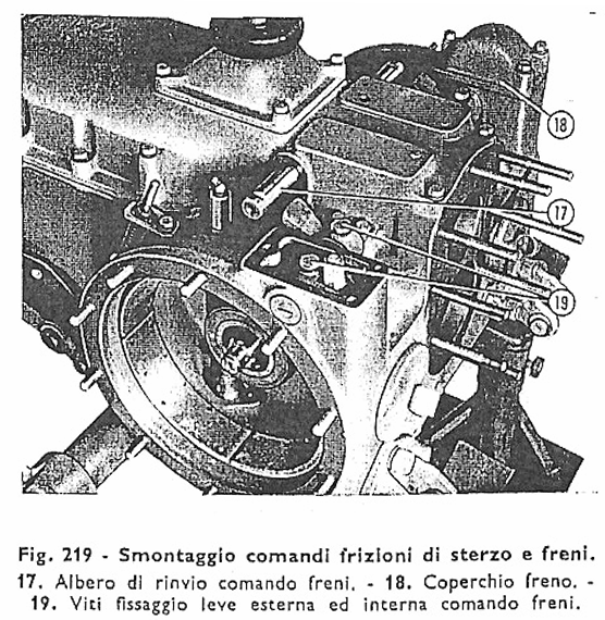

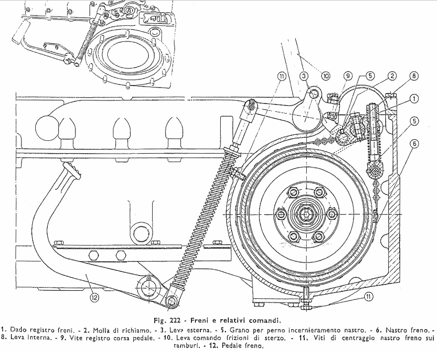

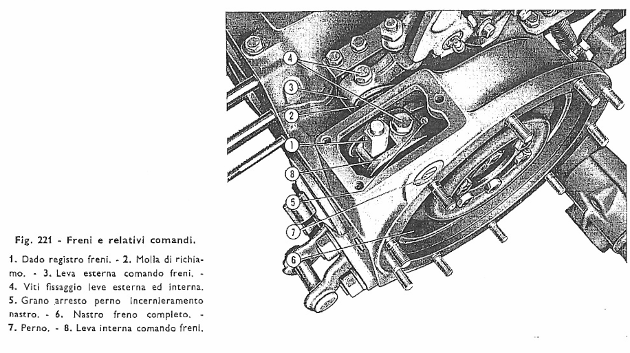

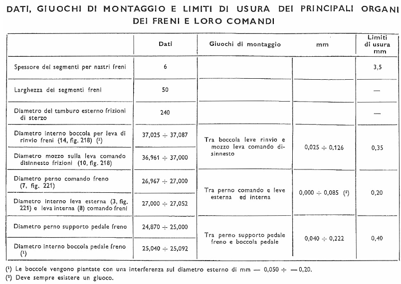

J'ai le tracteur som 332 qui fonctionne super , démarre vite etc... mais il a un problème de freinage sur la droite, a gauche il tourne très bien mais l'autre coté c'est très compliqué . En plus quand le tracteur est chaud c'est encore plus dur. Qu'est ce que vous pensez qu'il faut faire ?
Merci d'avance !
Messages : 3690
Re: Questions sur freins Som 332
Bonjour Maxime,
quelques infos sur les freins de la série 300 C.
Voir l'état d'usure , la propreté, le grippage...
Bonne lecture (italienne):
