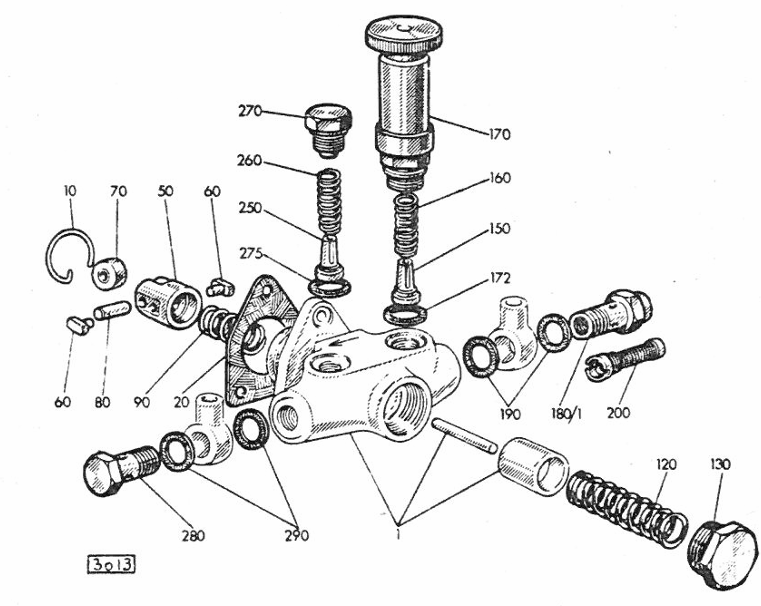

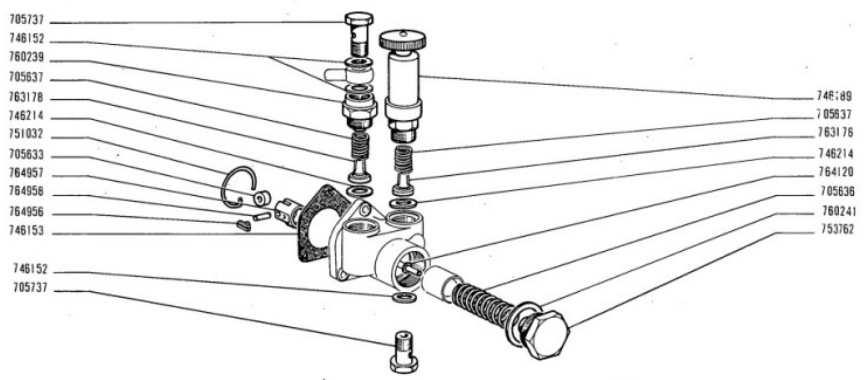

J'ai nettoyé la petite cuve en verre avec le prefiltre pour le carburant et je me suis assuré que le gazole coule bien ici et fait re remplir cette petite cuve en verre avant de la bloquer en place car sinon le carburant n'allait pas dedans.
Ensuite j'ai voulu faire une purge d'air au niveau de la pompe à injection, mais la pompe d'amorçage ne faisait rien... aucun gazole ne sortait. J'ai donc démonté cette petite pompe d'amorçage (si ça s'appelle bien comme ça, je ne suis pas sur) et j'ai constaté que le joint torique qui était dedans était abimé.... N'ayant pas le diametre adequat j'ai essayé avec un "semblable" mais une fois remonté le gazole sort bien par la vis de purge sur la pompe a injection mais également par la tirette de la pompe d'amorçage...
Est-ce que cela signifie que la pompe d'amorçage est HS ? Ou que mon joint n'est surement pas le bon ? Est-ce remplaçable ? Si oui, est-ce bien simple de trouver une pompe d'amorçage pour éviter d'avoir ces fuites de gazole par celle-ci lorsque l'on essai de faire une purge d'air ? Quelle est la référence de cette petite pompe d'amorçage ? je n'ai pas vu de référence sur celle-ci lorsque je l'ai démonté.

Vue de l'ensemble pompe d'alimentation et préfiltre fourni par JJ ( préfiltre à nettoyer ou changer):
