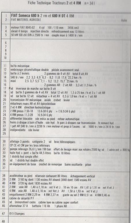

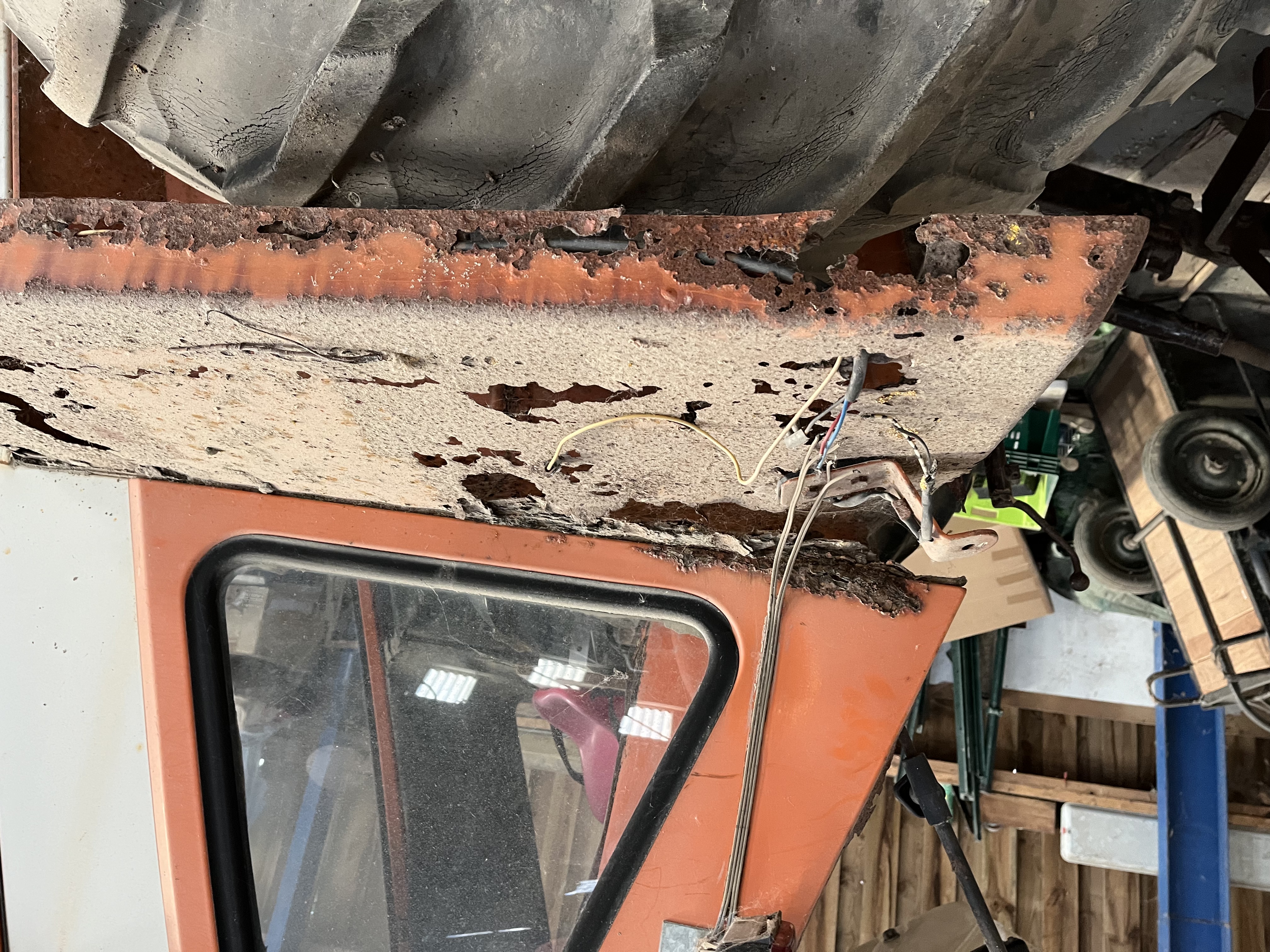

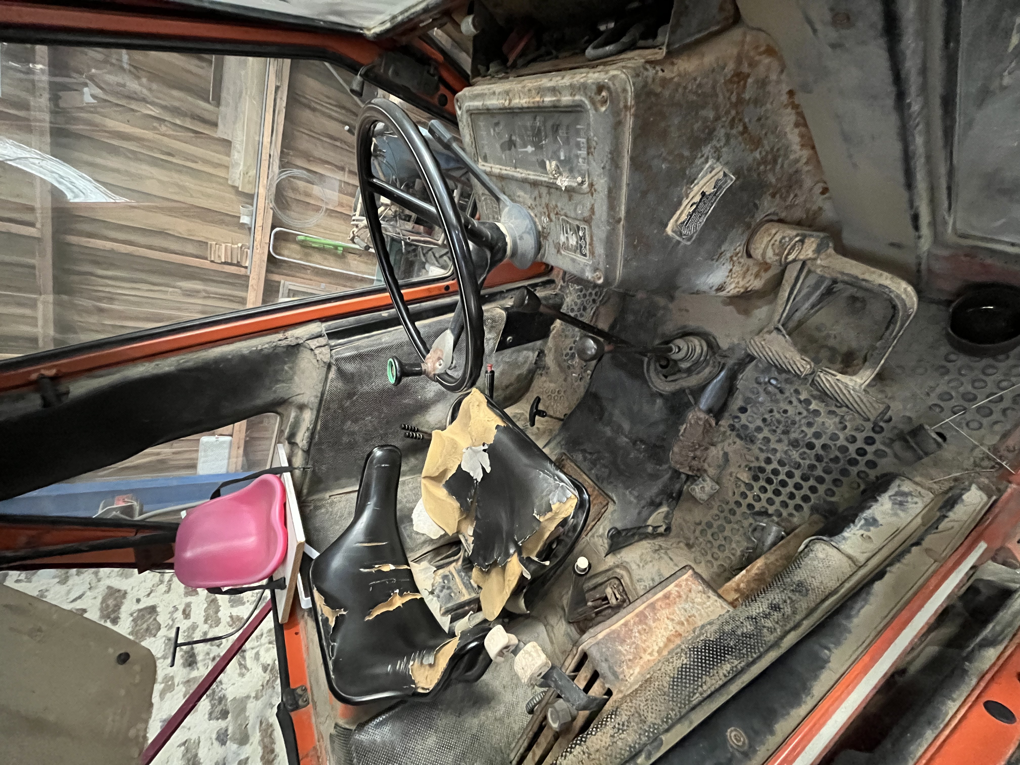

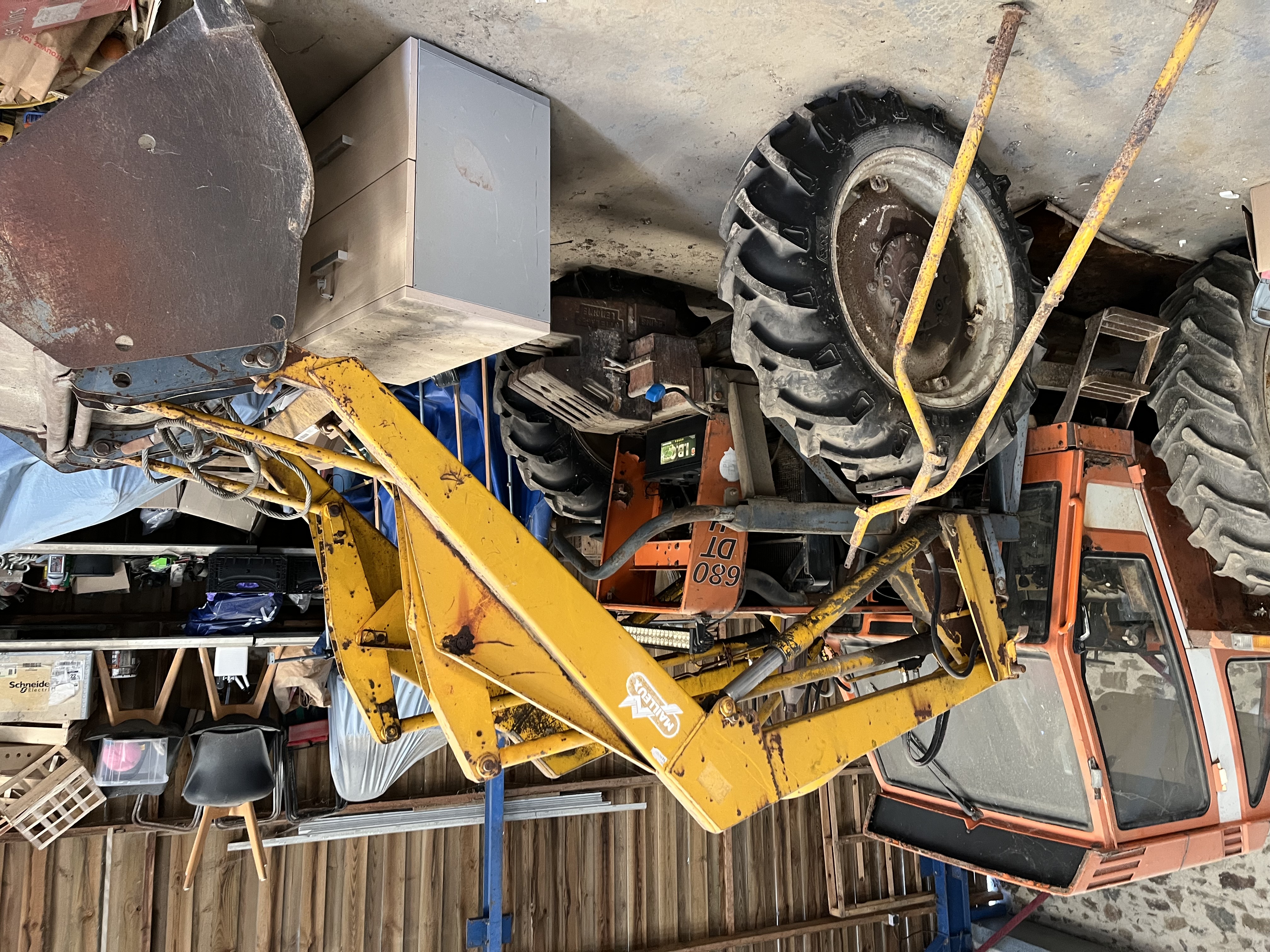

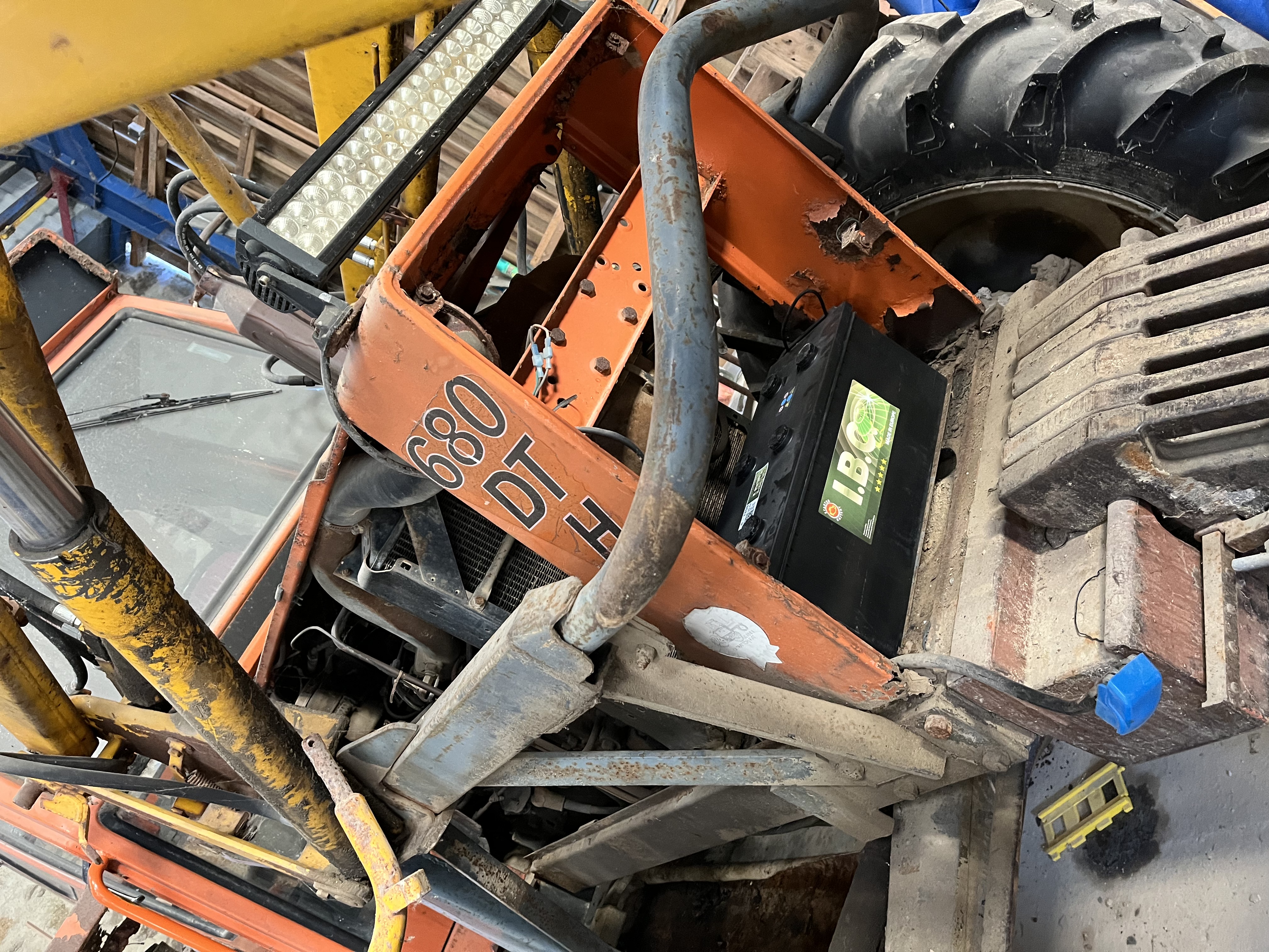

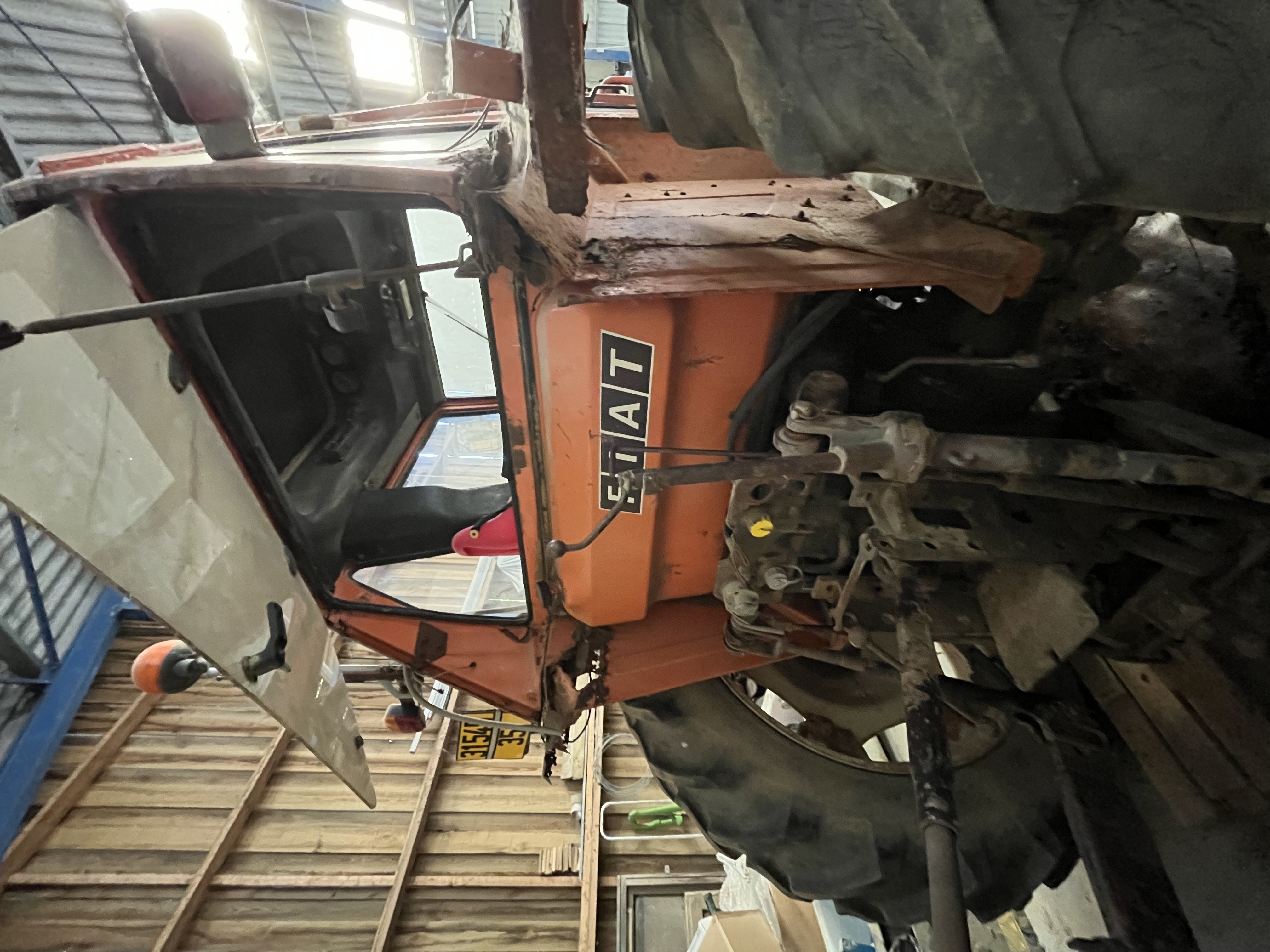

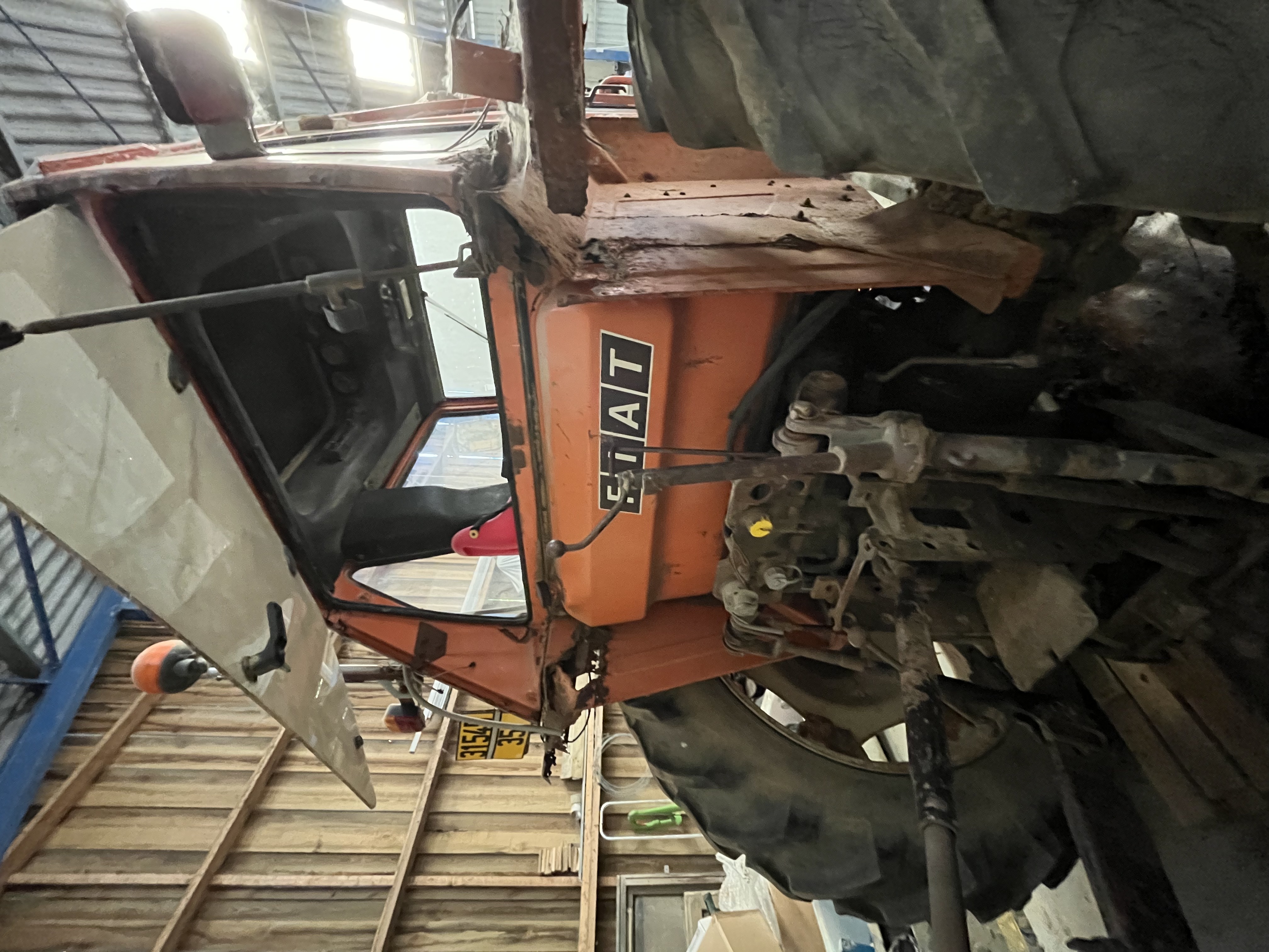

Bonjour Mickaël, merci beaucoup pour les photos. En plus c'est un H (HEAVY DUTY) avec un chargeur impec.
C'était l'ETALON OR à l'époque. Très bon tracteur sur ferraille italienne auto-transportée (F.I.A.T.) tôlerie reconstituée non traitée, c'est dommage, mais c'est çà les "combines" du commerce! En plus le bord de mer!
La restauration surtout pour la valeur sentimentale et nostalgique, çà ne te tente pas? Point faible: l'embrayage en effet.

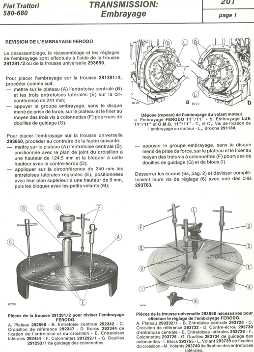

Pour ce qui est de la tôlerie, je n'y suis pour rien, par contre l'embrayage c'est un peu de ma faute ...
Passer la charrue avec le frein à main n'aide pas :( . (j'avais 13 ans environ)
J'aimerais le restaurer, mais les fonds ne suivront pas je pense...
Nous allons changer l'embrayage, avec mon beau frère, j'attends les clés que j'ai commandées pour le sortir et essayer d'enlever le chargeur.

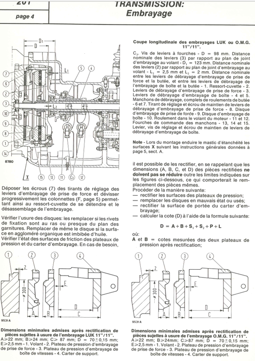

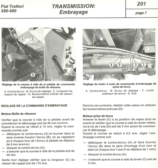

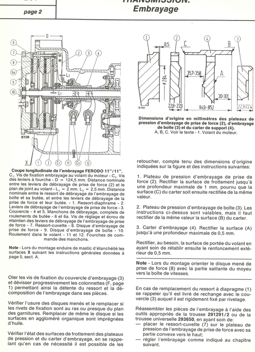

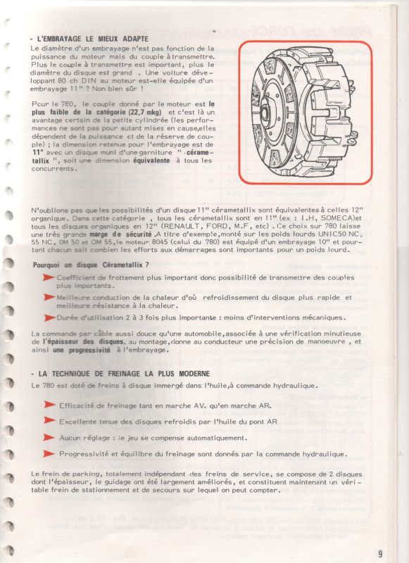

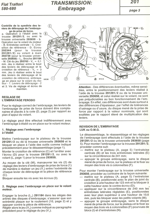

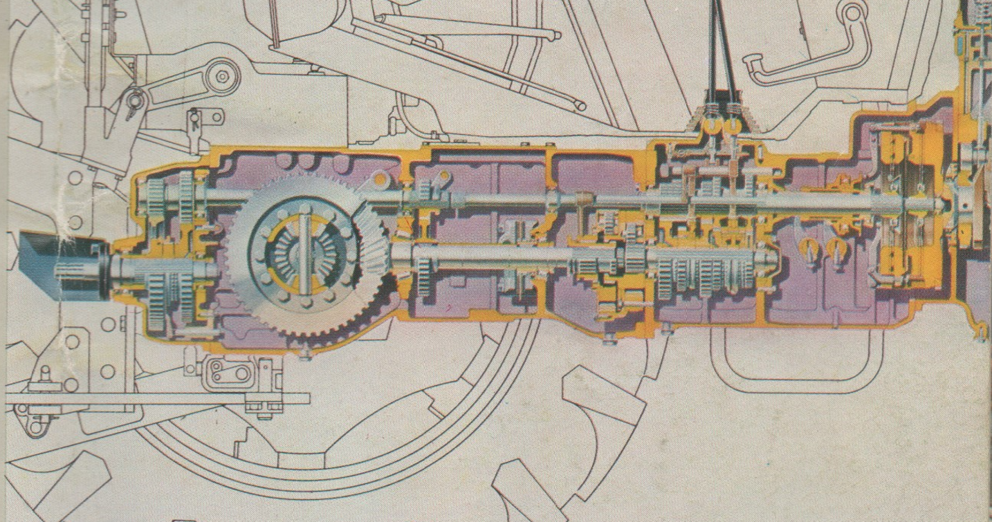

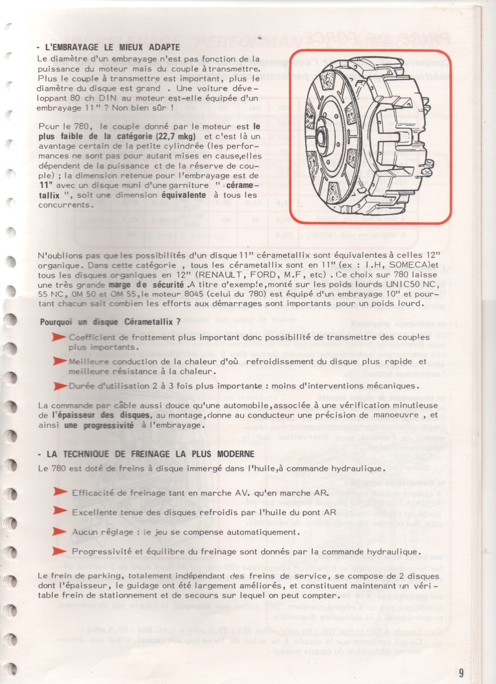

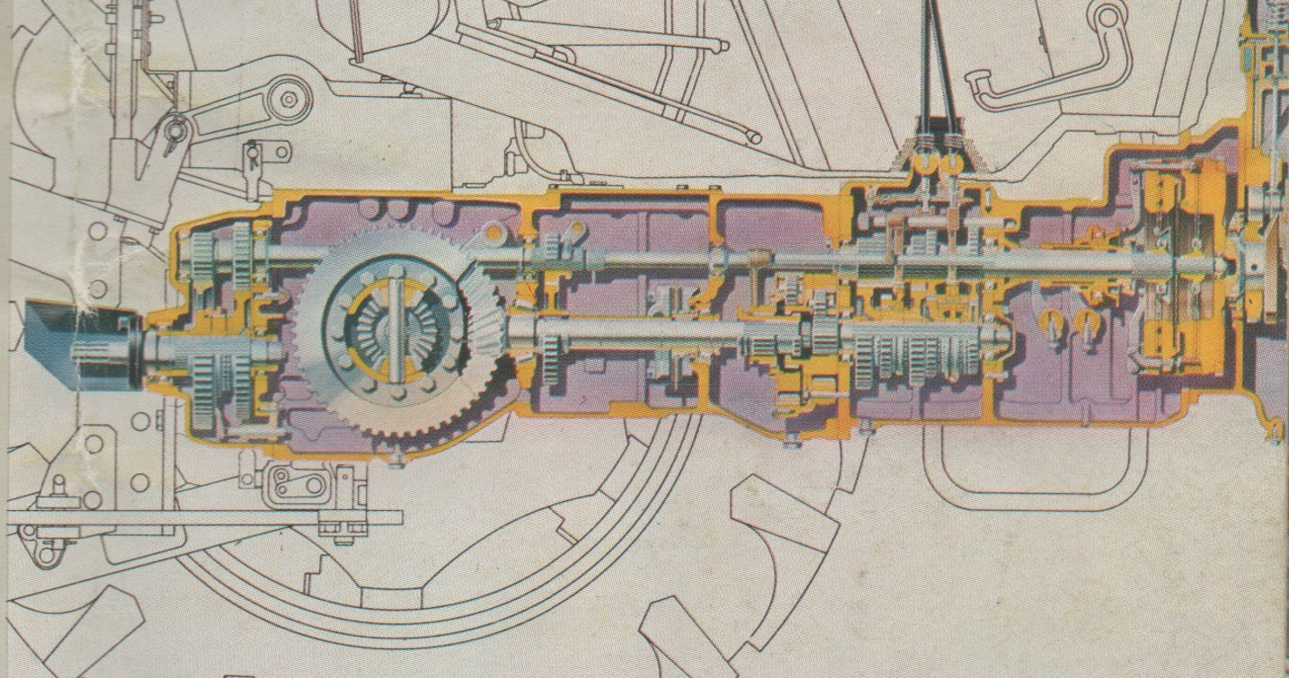

Si vous avez des photos ou des docs technique de l'embrayage, je serais intéressé.
Merci.
Messages : 3692
Re: Présentation
A l'époque, labourer avec le frein à main serré ne concerne pas directement des problèmes d'embrayage.

Messages : 3692
Re: Présentation

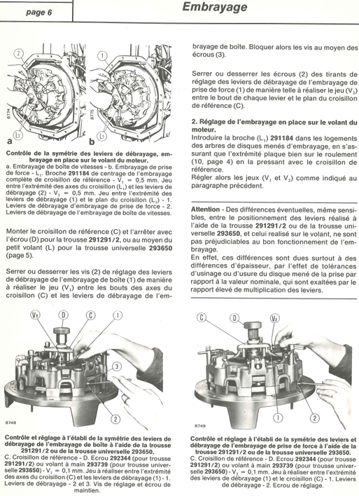

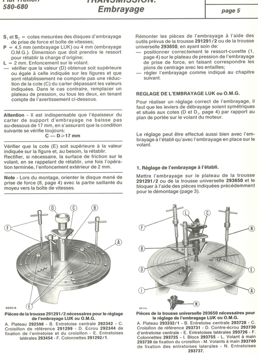

Il faut ouvrir le sujet dans la rubrique "l'atelier".
Une fois coupé en deux et avant mis 2 cales de bois entre le berceau et le pont avant et bien calé,
infos embrayage seulement
