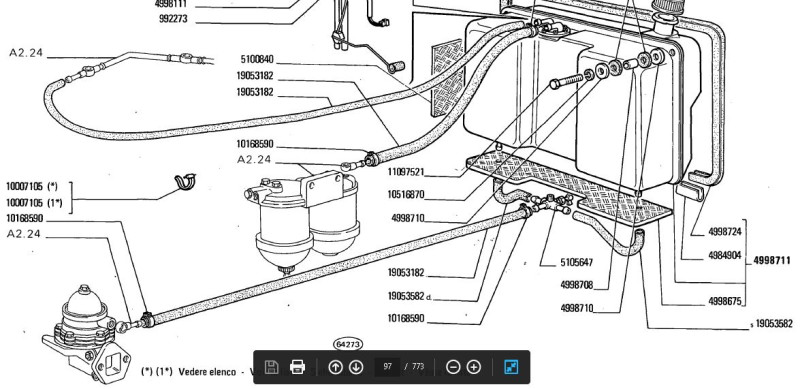

J'ai reçu le tracteur ce matin, en faisant un peu mieux le tour je remarque une légère fuite au robinet de réservoir et aussi que le robinet est tordu. Comme un abruti j'y touche, bien sûr ça fuit bien plus maintenant.
Je ne comprends pas bien le circuit à cet endroit, qui va où et pourquoi c'est lié ?
Si je cherche la ref 5105647 ce n'est pas dispo, et l'adaptable me montre 3 voies, sauf qu'en vrai j'ai l'impression que c'est 4 (la fixation du robinet est aussi un trajet ? ). J'ai voulu remplacer vite fait par un raccord Y direct mais sans succès, ça pisse trop pour aller au bout du remplacement (d'où le doute sur la partie haute qui ne serait pas qu'un pas de vis ?).
Là le robinet est fermé, ça fuit pas et le moteur tourne quand même, il ne prend juste pas plus de 2000tr. Il est clairement terminé ce robinet.
Messages : 1696
Re: Mon 680 DT
il y a 2 sorties pour les endroits forte pente pour ne pas désamorcé le circuit quand le niveau est assez bas
tu remplace tout les tuyaux , tu met 1 Y au milieu puis un simple robinet et tu fini par un tuyau qui va vers la pompe d'alimentation
une opération simple a effectué :super:

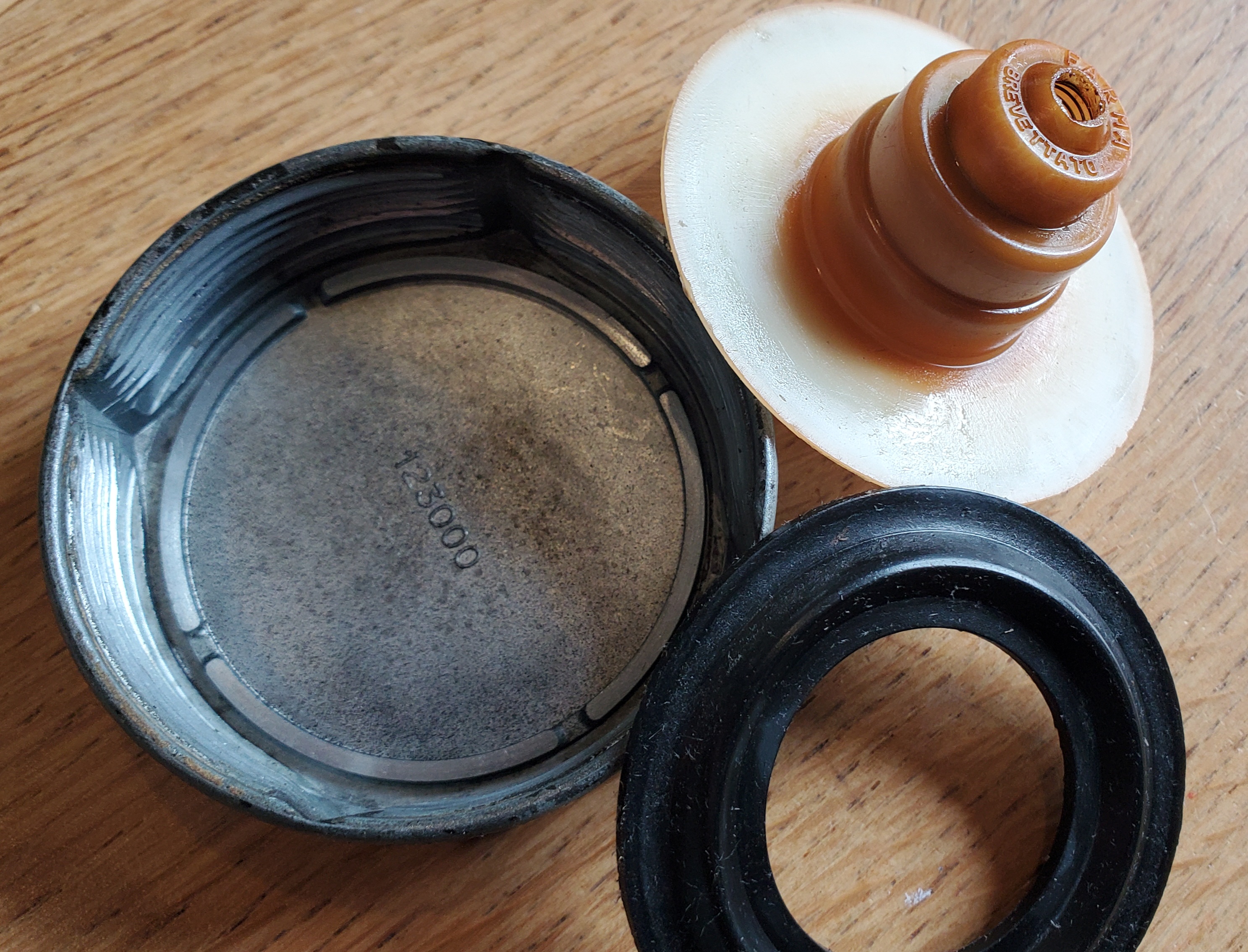

Bon j'ai trouvé un té provisoire, par contre je vais changer les durites et faire un bon nettoyage parce qu'un côté est bouché à priori.
Et le bouchon doit pas être en forme vu le pschit qui en est sorti en ouvrant. Je comprends pas comment il est foutu, pas de trou, c'est sensé passer en pourtour du flet pour la mise à l'air ?
Messages : 10190
Re: Mon 680 DT
d'origine le bouchon est percé

Dac merci. Donc le mien n'est pas d'origine, la mise à l'air se fait bien en pourtour. Il était complètement dégueu et bouché, ça ne pouvait pas marcher.. mais la valve fonctionne.

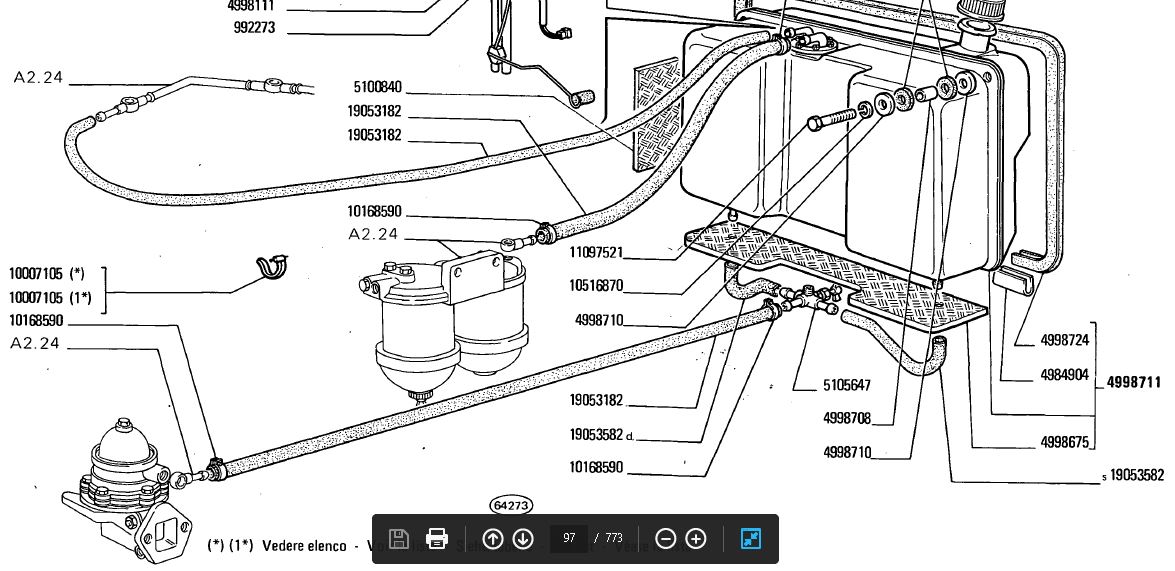

Je vais déposer et nettoyer le réservoir. Par contre j'ai lu cette histoire de petit tuyau mais je comprends pas du tout où il est connecté (on le voit pas sur l'éclaté ?).
Messages : 10190
Re: Mon 680 DT
normalement il est du coté de l'arrivée du fuel

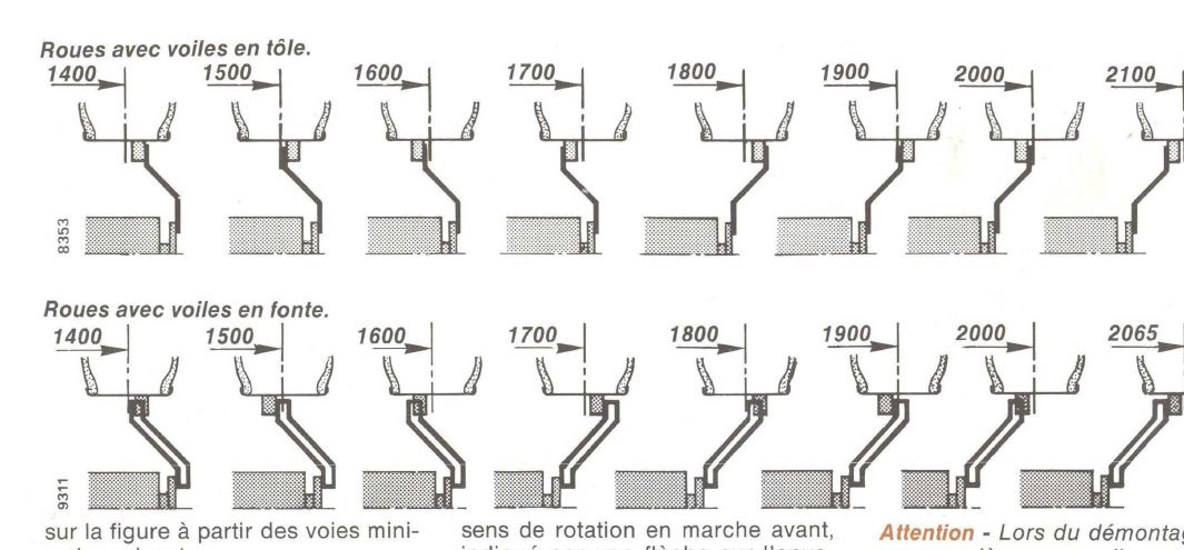

En attendant la réception d'une commande je me penche sur la largeur des voies.
La culture plein champ des plants (pépinière forestière) se fera en planches permanentes. On a suffisamment de place pour opter pour des espacements de 60cm entre 2 planches de 120cm (et même 100cm une fois sur deux). C'est d'ailleurs pour ça qu'on a pas cherché de roues étroites (d'autant que le tracteur ne fera pas que ça, bref).
Actuellement : voie avant 160cm (11.2-24) , voie arrière 150cm (16.9-30)
Le but est d'être à l'aise sans abuser, je ne me rend pas compte des conséquences de voies trop large (diminution de la résistance à l'effort ? Diminution du rayon de braquage à l'avant ? Autre chose ?), mais ça restera raisonnable ici.
Dans l'idéal on passe à 170cm à l'arrière, l'avant pourrait rester à 160cm mais est-ce une connerie d'avoir un déséquilibre entre les voies av/ar ? (pour le guidage dans les traces c'est peut-être mieux d'être identique, mais quel impact sur le rayon de braquage..? )
180cm passerait aussi mais ça parait exagéré (mais c'est plus facile à obtenir.. :mrgreen: juste permuter les roues). D'un autre côté je profiterai de ça pour refaire les jantes, autant démonter les voiles pour faire ça bien.
J'ai du mal à me décider, et dans l'idéal je le fais qu'une fois.. Si vous avez des conseils je prends (j'ai vraiment pas trouvé beaucoup d'info là dessus).
Par contre le schéma dans le manuel ne correspond pas à ce que j'observe, mon montage actuel de 150cm ar correspond au 160cm sur le schéma (mais ça correspond bien au schéma pour voile fonte).

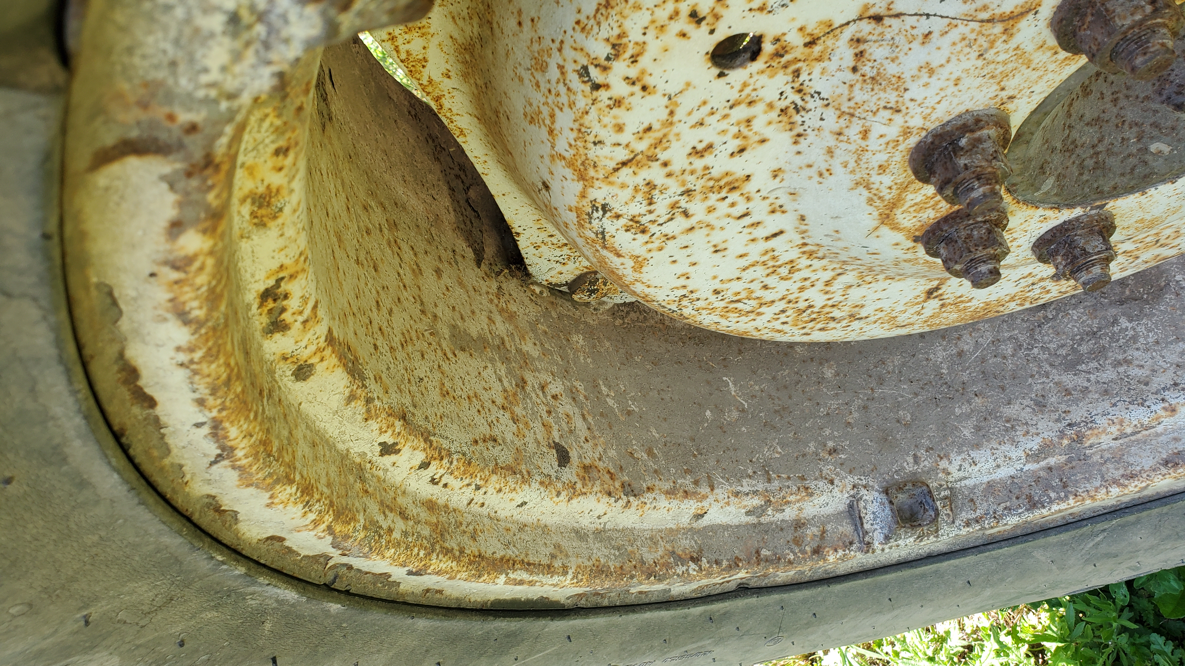

les jantes sont à 6 ou 8 pontets ?
contrairement a une idée reçue plus la voie est large à l'avant plus le tracteur braquera
si la voie avant est différente de celle arriere prendre l'alignement ou largeur totale avant / arriere
si tu dois refaire les jantes arrieres il faut regarder l'état des pontets ils peuvent etre souvent abimés

J'ai 6 pontets à l'arrière (et 4 à l'avant). Il y a eu différentes jantes pour une même taille ?
Ah ok merci, en effet c'est un peu contre-intuitif pour le braquage :super:
Ok, je ferai voies égales alors, si je commence à aligner sur la largeur la voie avant va être abusée.
Ok pour les pontets je vais jeter un œil.
