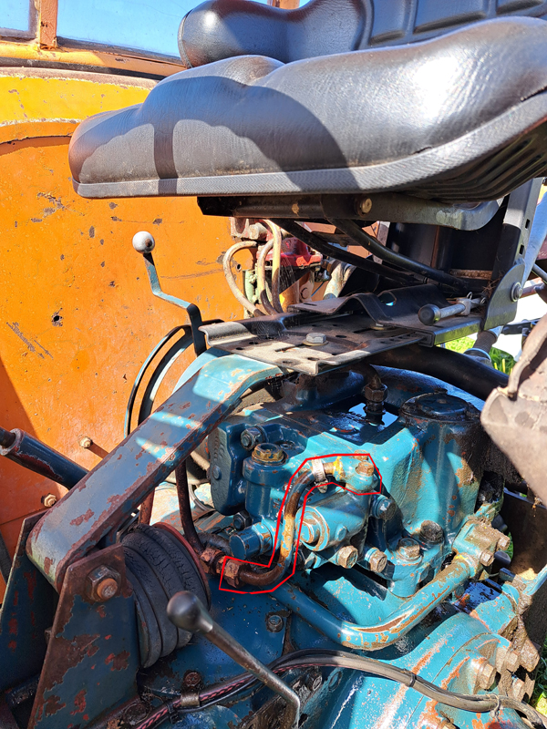

Je viens vers vous, car je rencontre un problème, je dois changer une durite rigide sur mon Someca 415, la durite est percer avec le temps et elle contrôle le relevage 3 points sur ce Socema 415 la boite et hydraulique son connecter ensemble et si je vous envoie ce message, c'est que malgré de nombreuses recherche je ne sais pour ou je peux là trouver. Quelqu'un a une idée où je peux l'acheter, merci à vous pour votre aide.

bonjour , tu peux aller dans n'importe quel comptoir hydraulique et ils peuvent te le refaire au modèle en gardant l'embout qui va sur le bloc , le dessouder du vieux tuyau et le remettre sur un rigide neuf qui aura été cintré comme il faut un écrou neuf et une bague et c'est plié .
sinon c'est d'aller voir en casse agricole
