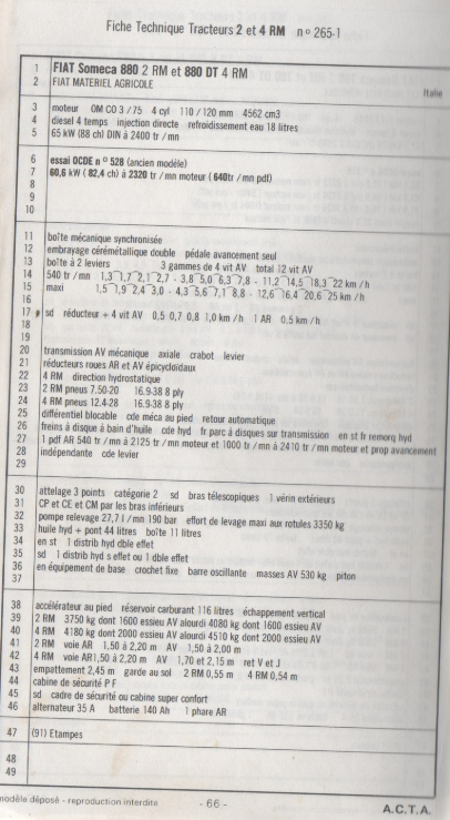

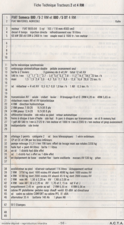

Bonjour, par rapport à ce que j'écrivais hier, les modèles par rapport aux années:
MARS 1980_ 2025-08-31 153220.png (706.45 Kio) Vu 3448 fois
880 -4 cylindres_2025-08-31 153532.png (508.21 Kio) Vu 3448 fois
880-5 cylindres_ 2025-08-31 153859.png (520.55 Kio) Vu 3448 fois

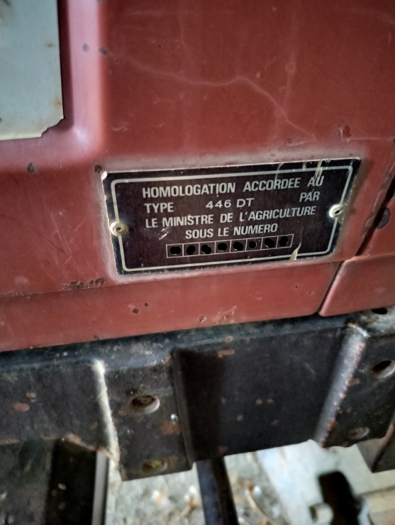

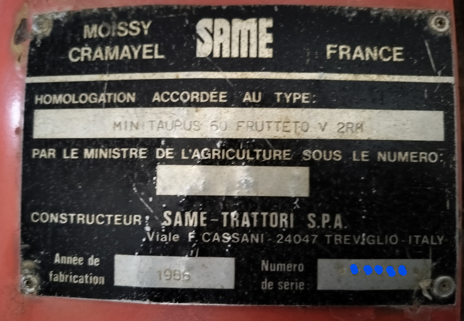

D'autre part pour mon SAME de 1986, je n'ai pas de n° COC, peut-être car il n'a pas d'arceau de sécurité?, mais il y a l'année. Bizarre!
