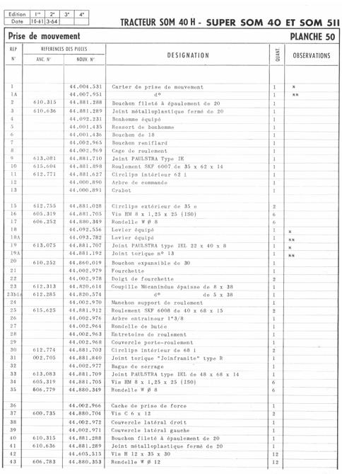

Voici la vue éclatée, le 44002976:

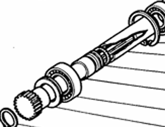

Cela ressemble à ça ?
Re: Prise de force someca 615
Posté : 26 sept. 2025 07:53
tes recherches sont pour les FIAT, pas les SOMECA.
Sur le SOM 40, Super SOM 40 et le 511, c'est comme le 650, ref 44002976 ( le 26) , mais le 615 c'est plutôt ici, à priori 9023595:
SOM 40-511-pdf-descrip_2025-09-26 080106.png (186.94 Kio) Vu 3187 fois
Posté : 27 sept. 2025 09:59
615-Arbre pdf_ 2025-09-26 192734.png (100.27 Kio) Vu 3086 fois
Ref d'origine : 9023595
