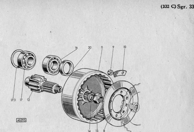

Bonjour, je recherche la ref du roulement à aiguilles situé au pied du manche d'embrayage du 332C, ainsi que celle de la sangle de frein. Merci de la réponse et très cordialement.

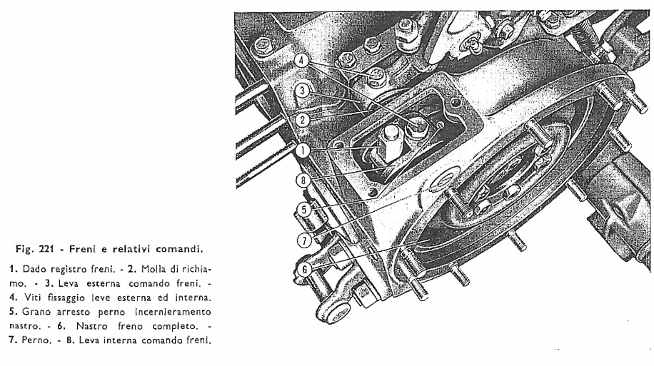

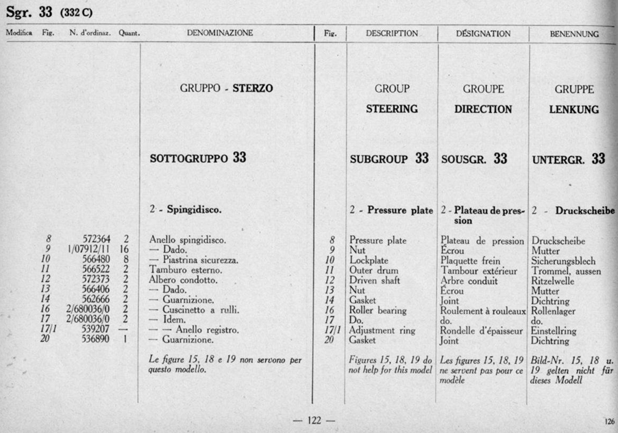

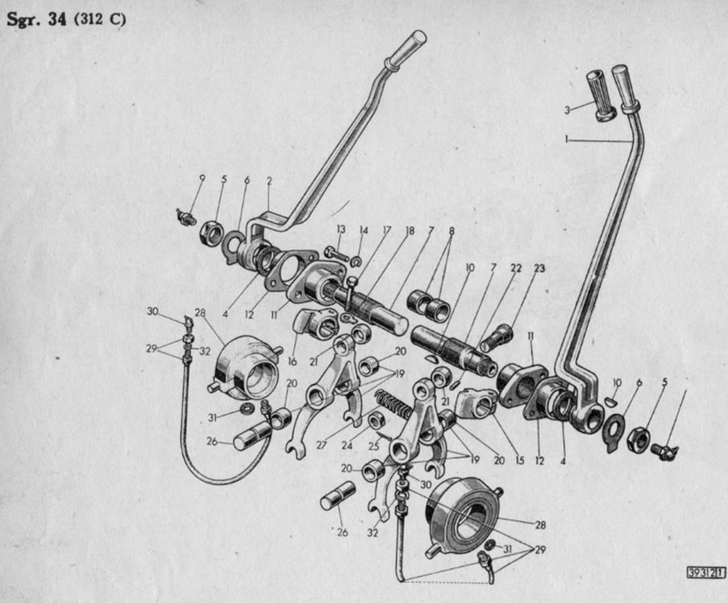

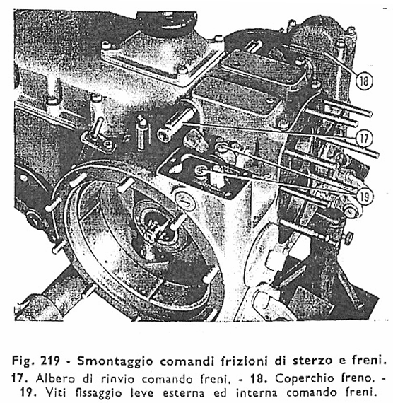

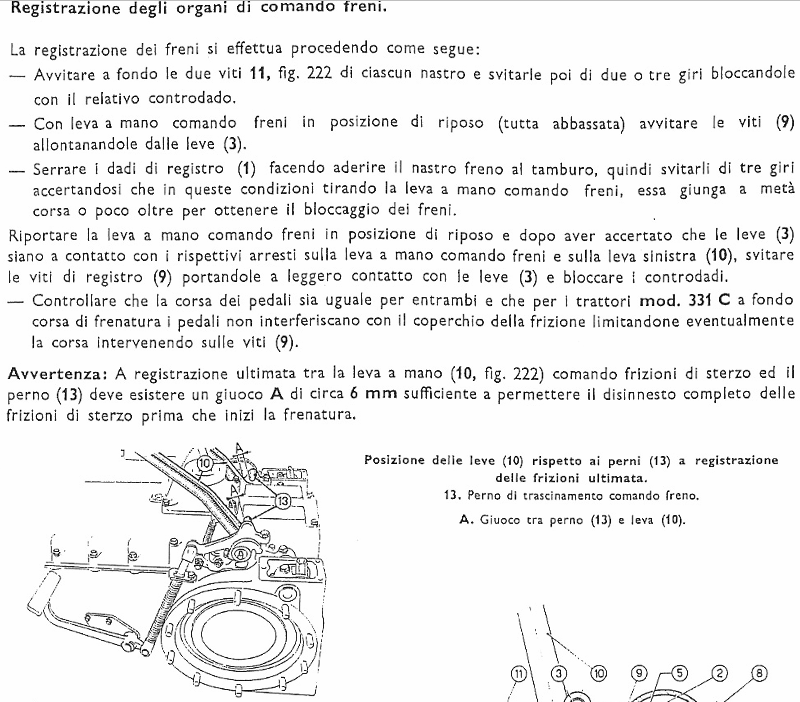

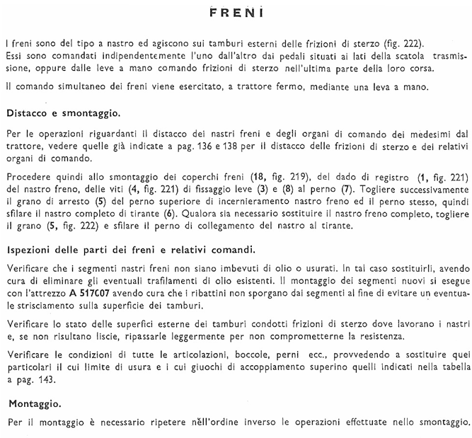

Bonsoir Pierre, enfin te revoici! Comment çà c'est passé pour tes demandes?
Voici les références de l'époque , bonne chance.
sangles n° 40: 582699
roulement à aiguilles ; aiguilles n°22: 2/804438/0 ;galet n°21: 547546
312 C -Embrayage _ 2025-10-01 211239.png (374.96 Kio) Vu 1999 fois
Freins _1_ 2025-05-29 131746.png (213.11 Kio) Vu 1998 fois
Freins _3_ 2025-05-29 132216.png (292.06 Kio) Vu 1995 fois
Freins -fig.219_ 2025-05-29 133830.png (340.8 Kio) Vu 1995 fois
Section 33_2025-06-22 132052.png (275.25 Kio) Vu 1995 fois

Merci JC pour les refs , J'ai trouvé les sangles à Lespielle et je pense changer le roulement par une bague Téflon.
