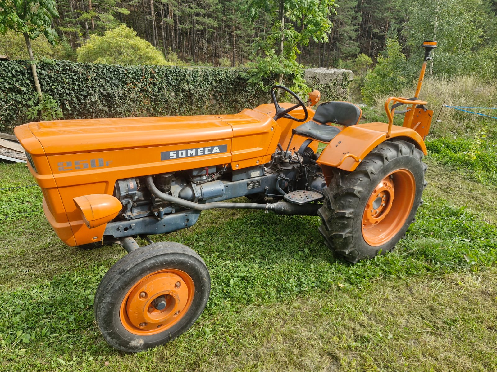

Ayant eu dans le passé un Pony 812 moteur essence Peugeot 203 puis un Renault D16 moteur MWM, je viens d'acquérir un Someca 250 F qui a rejoint son nouveau garage en Normandie.
Il est de 1969 et a 2500h d'origine. Je souhaite réaliser toutes les vidanges et graissage préconisés par le manuel d'utilisation et d'entretien livrés avec le tracteur en 1969.
J'ai donc 2 questions:
Est ce que l'on doit utiliser de l'huile 20W40 comme préconisé ( difficile à trouver) ou de la 15W40 convient?
Quel est la quantité d'huile à mettre dans la pompe à injection?.Pas précisé dans le manuel. Remplissage par le trou de la jauge?.
Merci d'avance à ceux qui prendront le temps de répondre.
Je vous joins quelques photos de ma nouvelle acquisition.
Au plaisir de vous lire.
DeltaPony508

Bonjour et bienvenu. Très beau tracteur. il y a qu'une photo!
Pour l'huile de la 15W40 moteur diesel et également pour la pompe à injection, jusqu'au trait de la jauge, le tuyau à coté sert d'écoulement.

tres beau tracteur et en plus la version F (fruitier) est encore plus rare
par rapport à la version standard le tracteur est surbaissé (roues avants arrieres fusées ext)

Merci pour ces infos.
Je ne savais pas que F signifiait modèle Fruitier. Je pensais plus à Fiat.
Je vous joins quelques photos supplémentaires.
Egalement une photo de la jauge à huile de la pompe à injection ou les 2 marques doivent représenter le Min Max( je suppose) mais je trouve qu'il y a une grande amplitude entre les 2 repères
. Est ce réellement le Max(repère sur le filetage)?.

Merci beaucoup pour les photos! Il est magnifique! C'est le 1er 250 que je vois! Belle évolution par rapport au 215, SOM 25...
Pour la jauge, respecter les repères .
Faits s' en bon usage...
