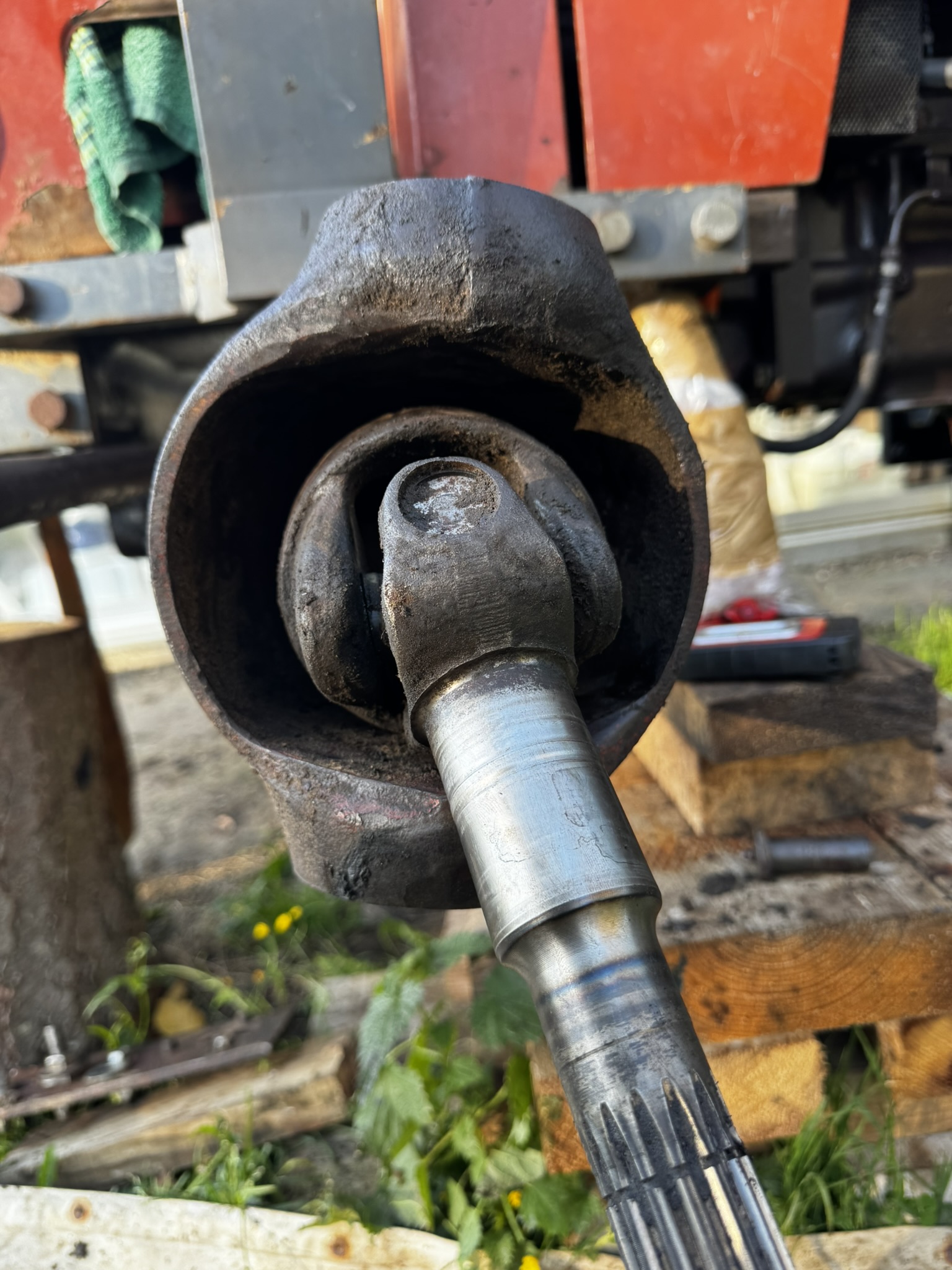

Je suis sur le pont avant de mon Fiatagri 88-94 DT (4 Roues Motrices)
J'ai changé toutes les bagues du pont avant qui étaient usées.
J'ai démonté aussi la fusée avant Gauche car elle était ovalisée au niveau de la fixation de vérin de direction.
Je voudrais aussi vérifier les croisillons de l'arbre qui sort du pont avant ( Voir Photo 1) Donc je voudrais savoir comment sortir Cette arbre merci à vous.

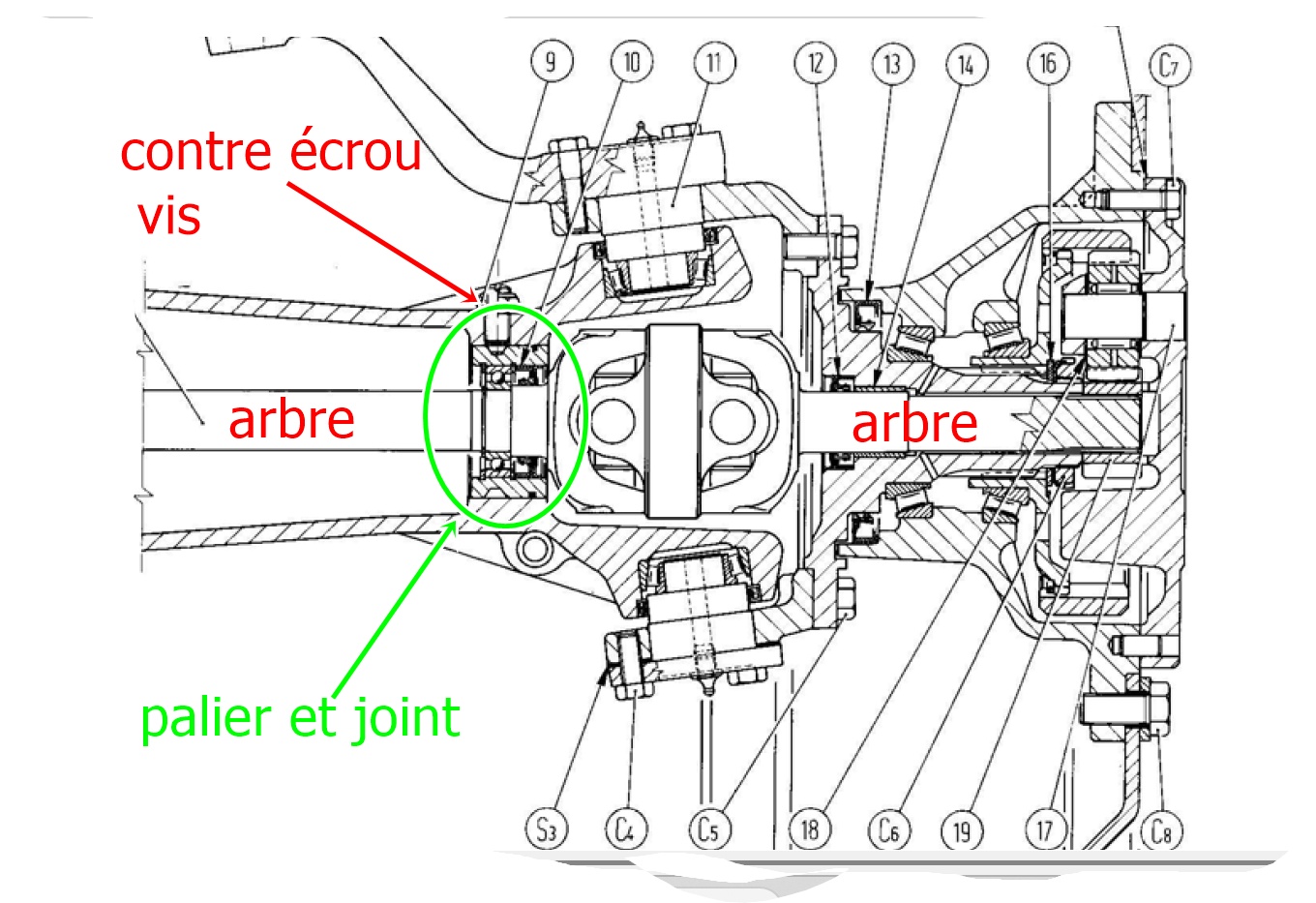

Je voudrais savoir à quoi sert l'écrou sur la photo Ci-Dessous
merci à vous
