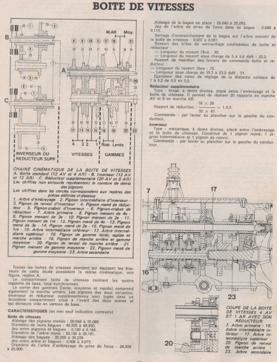

A priori, c'est la même boîte sur la série 66 (466,566,666,766)
SERIE 66-BV_1_ 2025-11-06 203247.png (792.18 Kio) Vu 4896 fois
Si tu veux j'ai la suite pour la dépose.
