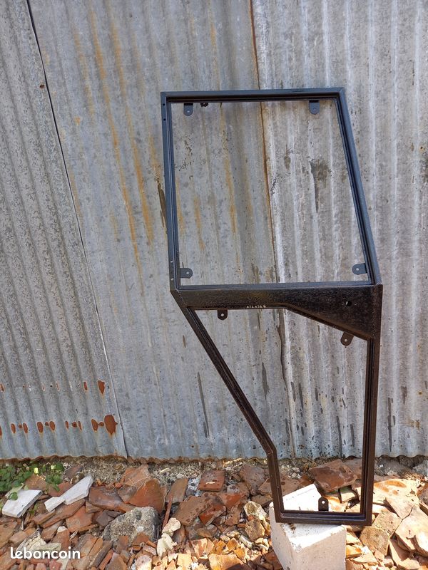

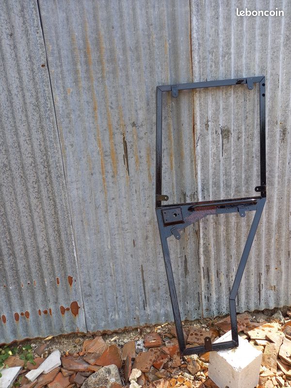

Bonjour, voici pour la portière coté droit:
https://www.leboncoin.fr/ad/tracteurs/3039193780

J ai vu la porte en lien sur lbc.
C est une bonne avancée mais je me retrouve toujours sans les vitres pour la porte et toute les autres.Neuf c est trouvable mais hors de prix.

JEAN CLAUDE la porte est pour une cabine SIAC

pour la porte de ton tracteur il s'agit d'une cabine SOVEMA

Attention, sur l'annonce: ref pour les 466/566: 9960949 et pour les 666/766 :9960971.
