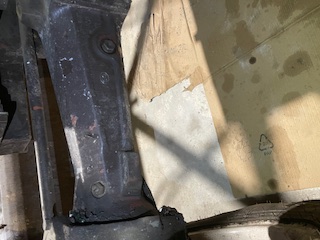

Ne voulant pas faire d'erreur, le remplissage se fait par la vis avec l'écrou ?
Re: Huile pont AV 566 DT
Posté : 30 nov. 2025 18:39
Non, c'est ici Hervé:
Bouchon de remplissage.png (50.22 Kio) Vu 1936 fois
Posté : 30 nov. 2025 18:49
par Samos
Jean Claude, on remplit par le bouchon de niveau ?
Posté : 30 nov. 2025 19:26
Oui, la vis avec l'écrou, c'est une butée pour l'arbre du pont. Certains modèles plus récent ont le bouchon dessus. Il te faut donc une seringue ( dans les 4,3l. et 0,8l chaque réducteur).
