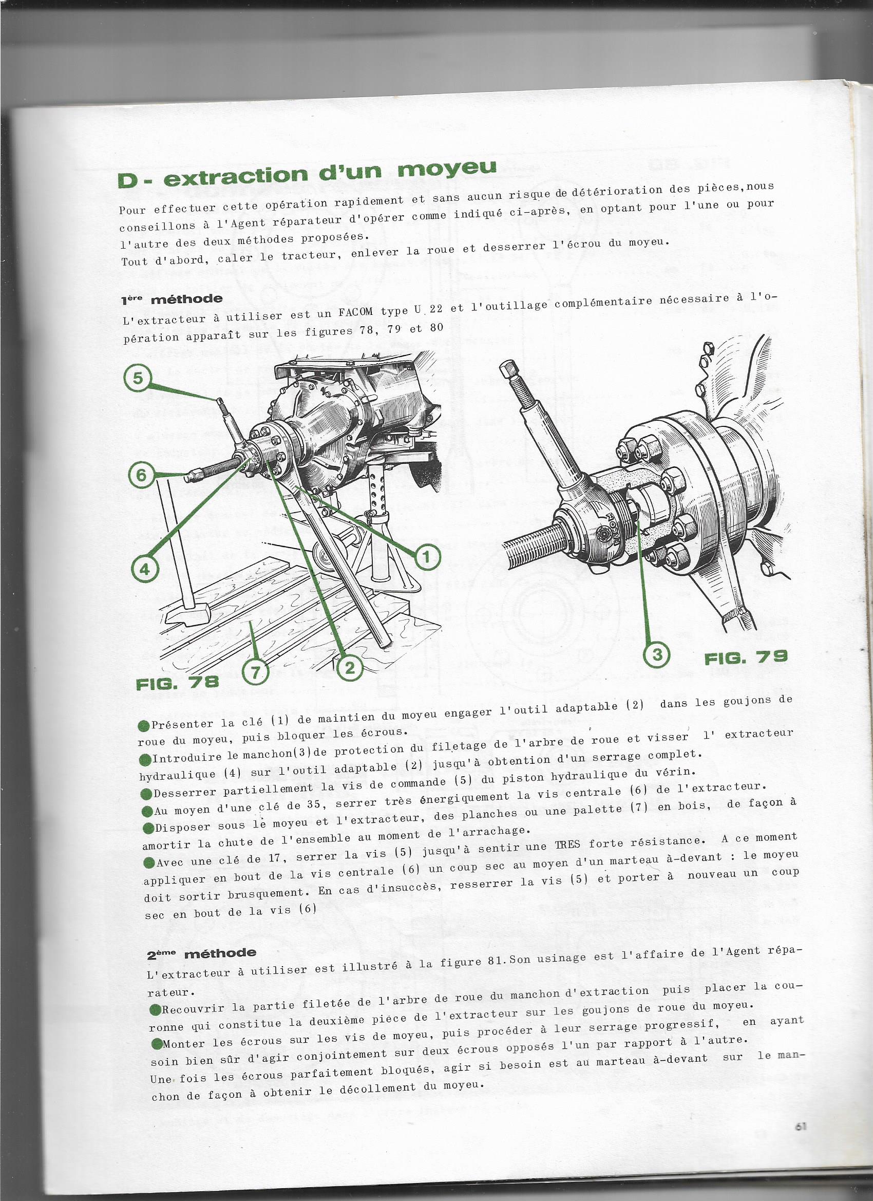

Bonsoir a tous, me revoila avec mon someca 670, j'aurais besoin de vos conseils, j'ai un peut de jeu dans la roue arriere droite, et je voudrais savoir comment ce procede le demontage merci a bientôt

outillages ou grosse clé à griffe et vraisemblablement chauffer le moyeu

Bonjour et merci jj pour l'éclater, mes je voudrais savoir ci il faut juste démonter le gros carter ? Ou ci faut un arrache pour enlevé le moyeux ?

Un gros arrache a 3 doigt peut aller ?

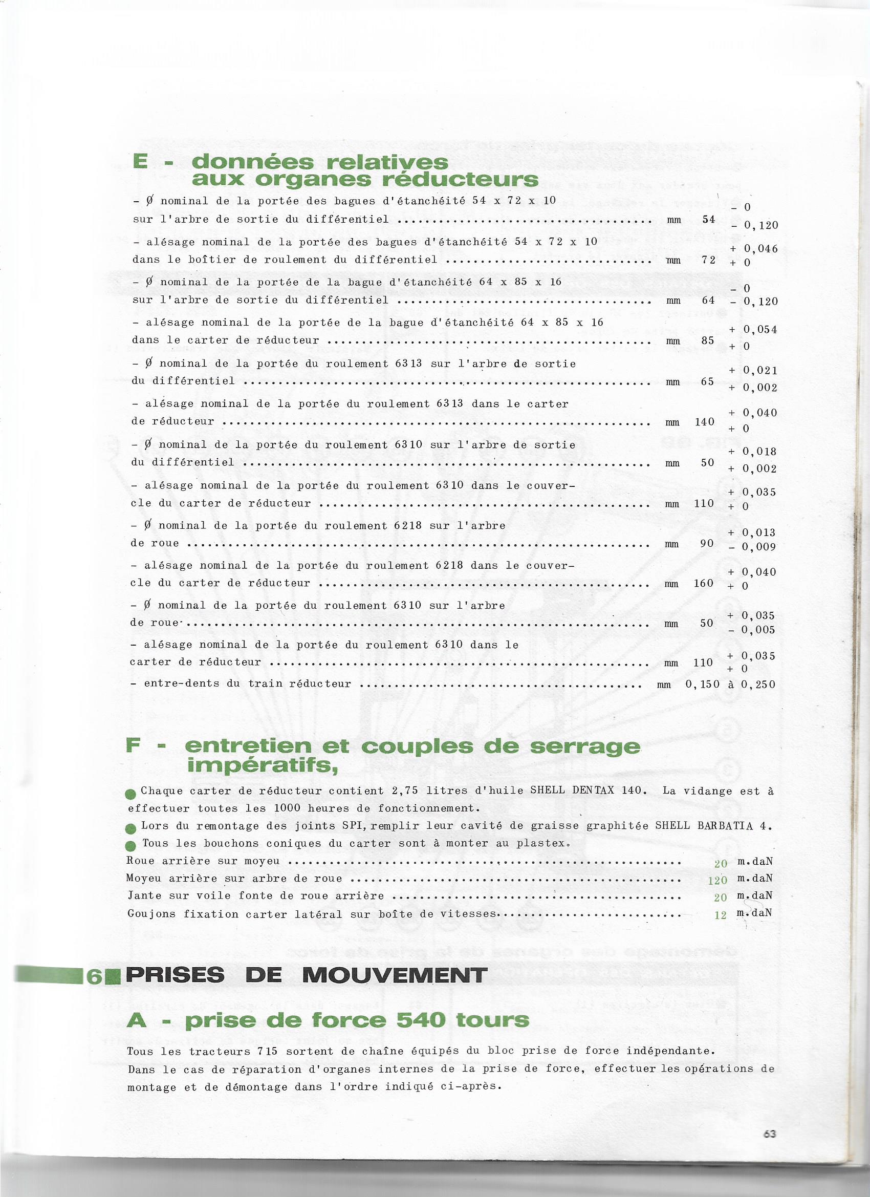

malheureusement il faut 'arracher- le moyeu qui doit etre bien grippé
un tres gros arrache peut faire l'affaire le montage est en cone
je te mets les couples de serrage et tu regardes le serrage du moyeu !

Bonjour Michael je possède un someca 670 et j’ai également du jeu dans le moyeu arrière !! As tu fais la réparation sur le tiens et est-ce que ça a été simple de sortir le moyeu avec un arrache ? Déjà l’écrou central ça doit être du 55 ….
Je suis preneur de tes conseils. Merci beaucoup

Re: Roulement arrière someca 670
tout est expliqué
et surtout BON COURAGE !
