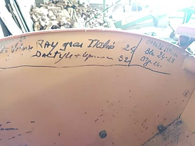

Re: Semoir Nodet gougis
Posté : 12 janv. 2026 13:08
Bonjour, voici la réponse sur le semoir de mon voisin:
petite vitesse; 32 (dactyle + légumineuses) .En principe semis en octobre, novembre , voire décembre. Bonne chance.
