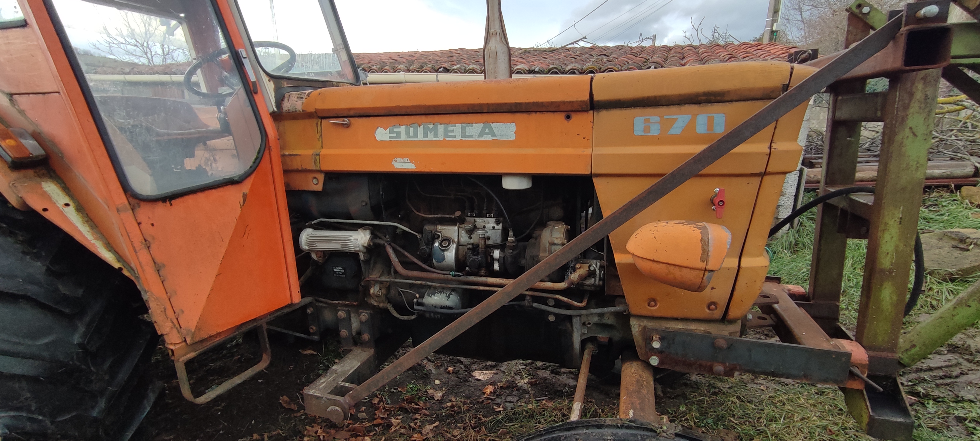

Salut à tous,
J'ai acheté un someca 670, avec cabine, une fourche très simple a l'avant et un treuil hydraulique radiocommandé a l'arrière.
Tous fonctionne...oufff pour une fois.... enfin presque tout.
Je mettrai bien des photos mais je n'est pas encore trouvé comment
Bon tous fonctionne, MAIS, les vitesses passent bien, mais je n'arrive pas à rétrograder, je pense que je ne le fais pas au bon régime moteur.
La jauge de carburant et quelques voyant ne marche pas.
J'ai trouvé le guide utilisateur mais je n'ai pas trouvé les vues éclatées, vous où ont peut les télécharger ?

Re: Petite présentation de mon someca 670
il est pas mal ce tracteur pour ses 56 ou 57 ans
normalement le 670 avait une dynamo d'origine mais c'est tres bien d'avoir un alternateur
tu peux aussi nous mettre une photo du camion RENAULT 4/4

j'ai oublié pour le passage des vitesses :
pour les monter double pédalages
pour les descendre double débrayage

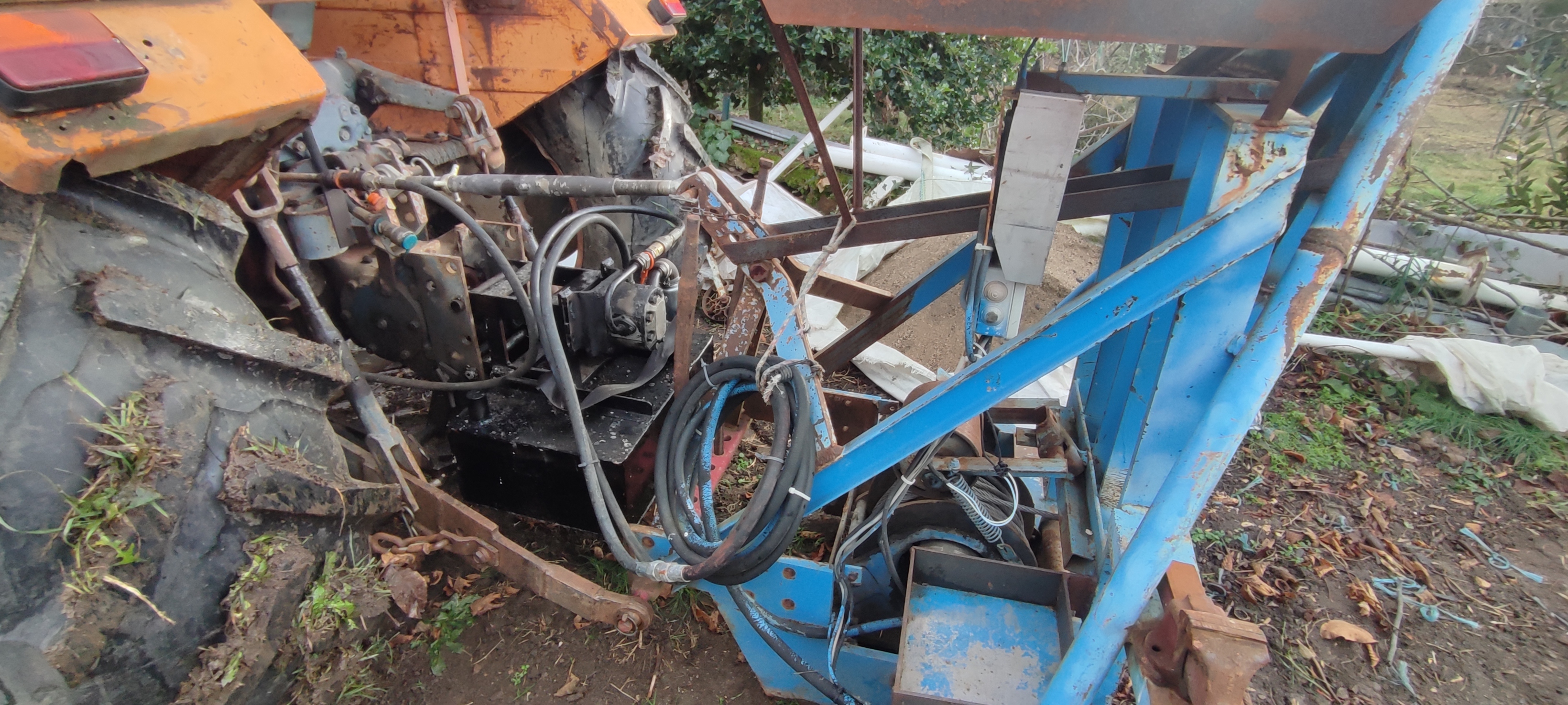

Salut,
Il faudrait que je change les durites de liquide de refroidissement, mais sur les éclatées que j'ai ça ne doit pas être la même version, et sur les sites de vente j'ai pas trouvé, je vous mets une photo des durites a changé
