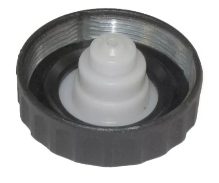

Bonjour, le tuyau de la bougie est débouché? est-ce que le bouchon a le trou d'évent débouché? Quand on purge le carburant, est ce que le carburant revient bien au réservoir par tous les tuyaux prévus? Quelques coups de soufflette à mettre dans ces circuits.

Le trou d'évent , c'est dans le bouchon du réservoir

jean claude 2320 a écrit : 14 janv. 2026 18:30 Le trou d'évent , c'est dans le bouchon du réservoir
J'y ai regardé, mais pas de trou.
Il n'y a rien qui sort des retours , c'est surtout cela qui m'inquiète

Il faut qu'il y ai un trou (sous le joint ou sur le bout de la partie blanche): il doit être bouché.
bouchon réservoir 2026-01-14 195159.png (109.31 Kio) Vu 1642 fois
