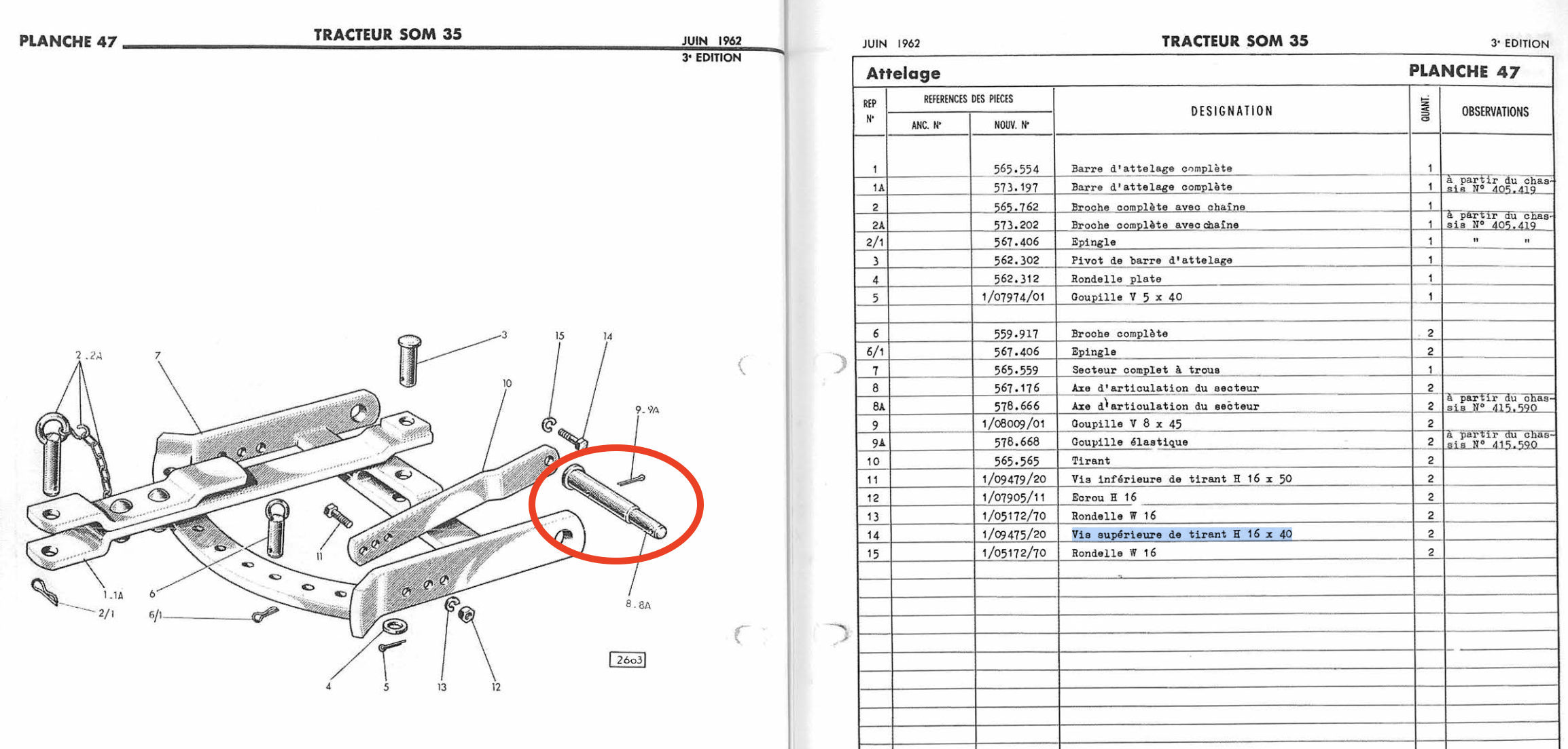

Suite à ma présentation ici, j'ai attaqué l'entretien de mon som35.
En démontant l'attelage et les bras du relevage, je me suis aperçu qu'un des ressort autour de l'axe d'articulation du secteur est cassé, mais je ne trouve pas ce ressort dans le catalogue de pièces. J'ai aussi un ressort de blocage/torsion qui s'insère dans l'axe (sûrement pour l'éviter de tourner), que je trouve pas dans le catalogue.
Si l'un d'entre vous à la référence du ressort je suis preneur, cela me permettra d'en commander un nouveau.
Ou peut-être que ce ressort n'est pas d'origine et je n'ai pas besoin d'en remettre un ?
C'est le ressort qui est autour de cet axe dont je parle :

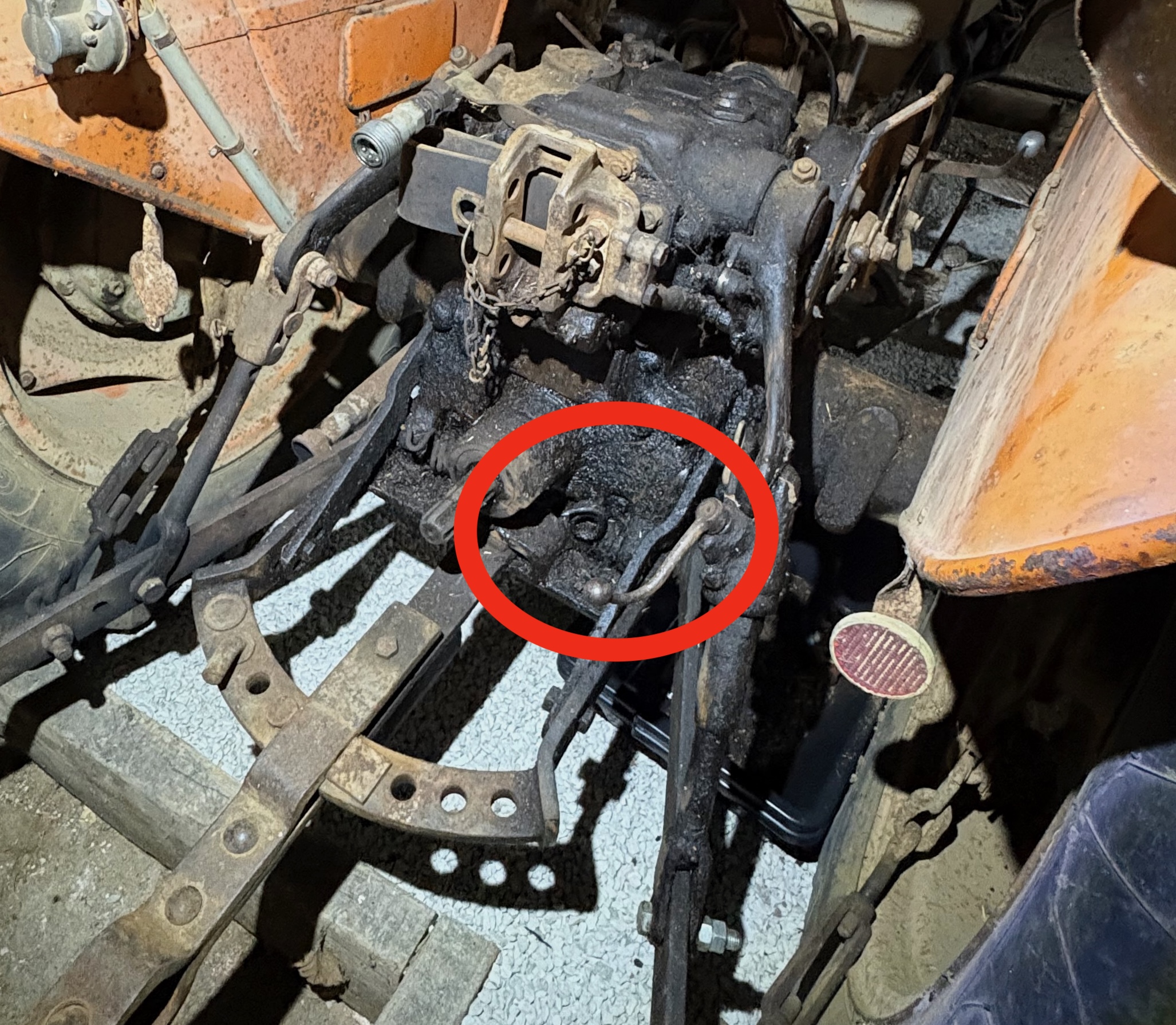

On voit (un peu) le ressort de blocage et le ressort autour de l'axe ici (désolé la photo à été prise avant nettoyage :gene:) :
Si besoin je referais des photos demain maintenant que j'ai enlevé une première couche de crasse :cote:
Merci pour votre aide !

ce type d'attelage à mon avis plus Italien que Français c'est retrouvé sur toute la gamme basse jusqu'au 550
pour l'axe c'est facile d'en refaire un pour le ressort je ne connais pas

Merci jj,
L'axe c'est ok, les deux sont en bon état.
J'ai compris l'intérêt du ressort (il était où j'ai mis la flèche rouge sur la photo), il était là parce que sinon l'axe peut partir vers la droite (flèche bleue) parce que l'épaulement au bout de l'axe n'est pas assez large pour le retenir.
J'ai plus qu'à trouver un ressort qui va aller (j'ai encore le deuxième qui sur lequel je peux prendre plus ou moins les côtes).

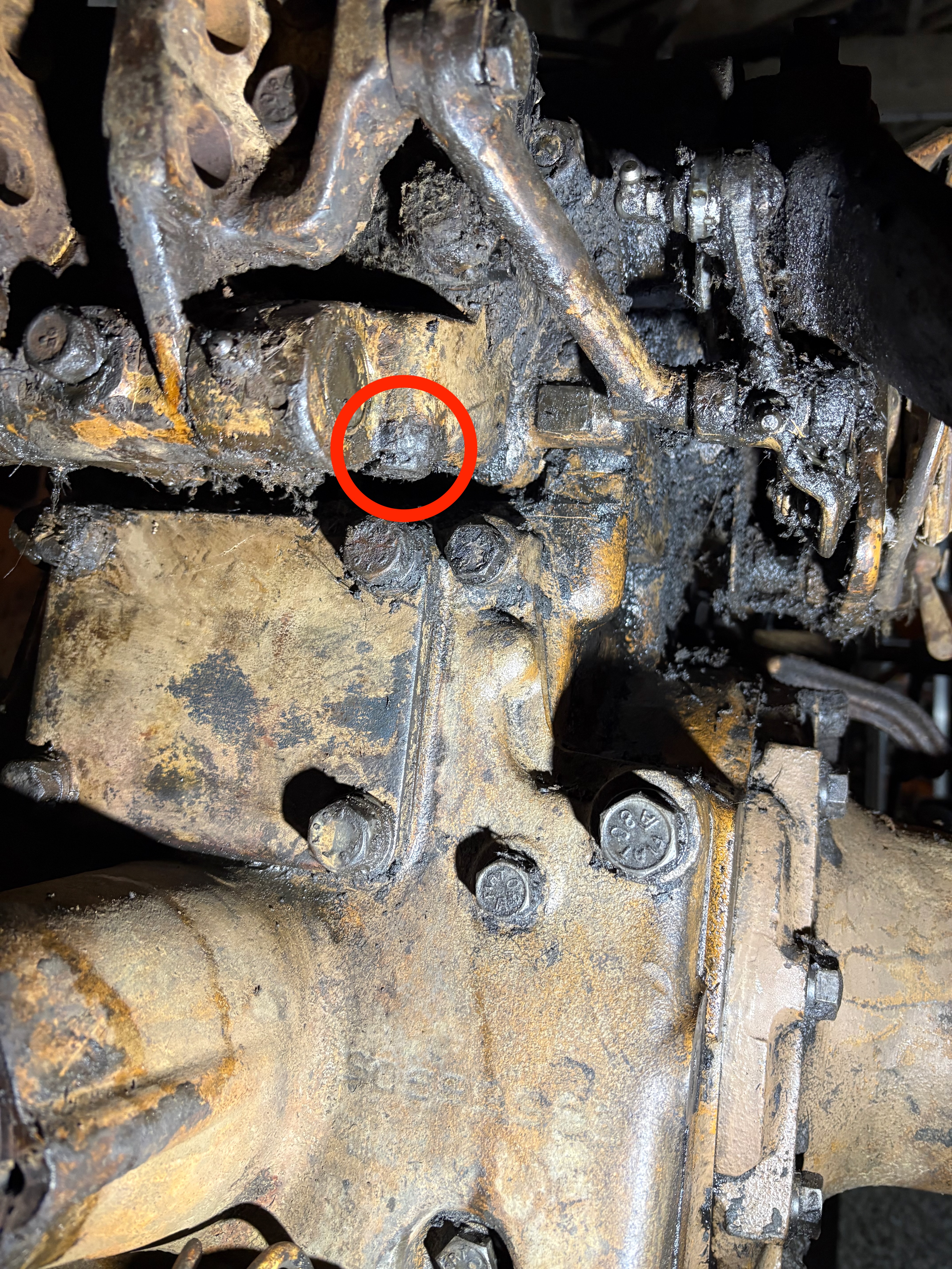

Et j'ai une autre question, est-ce que le bouchon de vidange du relevage est bien celui que j'ai entouré sur la photo ci-dessous ?
Merci !

pour le ressort sur les modèles plus récent (400 à 640 et +)il est remplacé par une goupille qui permet de passer
en inversant les bras de relevage de 22 à 28 (petites /grosses rotules) et souvent bien grippé
c'est bien le bouchon de vidange du relevage (fig 34)

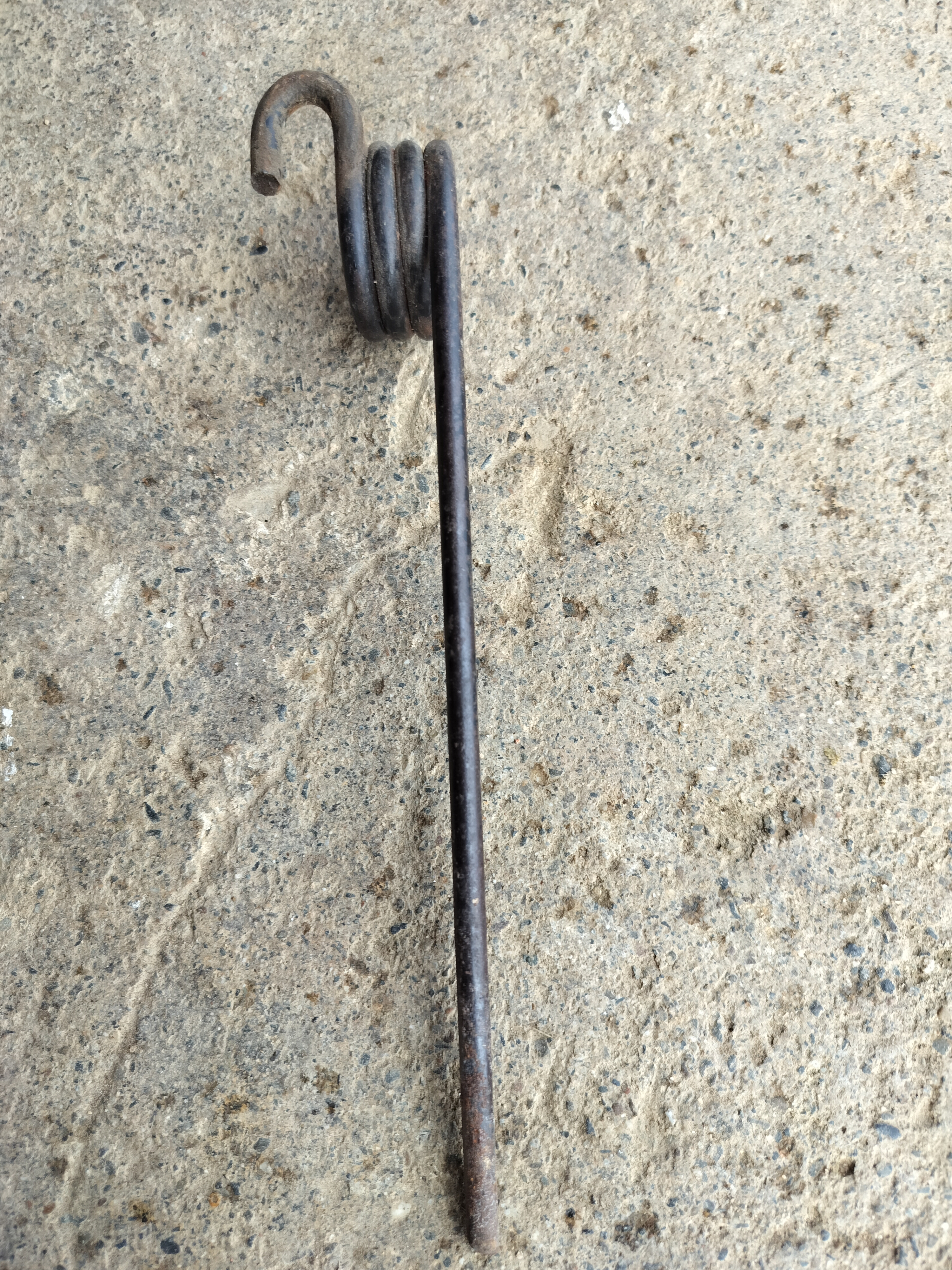

Bonjour, ce ressort est une dent cassée de pirouette ou d'andaineur. Voici une chez moi:

Merci pour vos retour, j'ai bien pu faire la vidange du relevage (une bonne chose de faite :))
@jean claude 2320 yes la dent est là pour servir de goupille et tenir l'axe, mais j'avais également un ressort autour de l'axe et il faut que j'en trouve un nouveau.

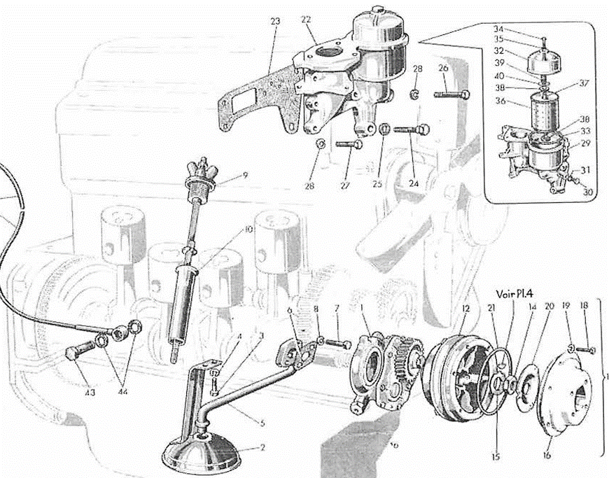

Je passe maintenant à la vidange du moteur, et je m'interroge sur les filtres à gasoil/huile qu'il faut que j'achète.
Chez hifi-filter il y a plusieurs références pour le som35 : https://catalog.hifi-filter.com/fr-FR/d ... 5056867867
Est-ce qu'il est possible de déterminer quels filtres il me faut sans démonter les filtres actuels ? Ci-dessous la photo où l'on voit les portes filtres des filtres à gasoil :

Bonsoir,
les 2 filtres à carburant sont différents ( dispo dans plusieurs sites hifi filter)
80/4: 572879
80/5: 572880
Pour le filtre à huile 4060883
Egalement nettoyer le centrifugeur 11 (repère 12 à 21)
et vidanger et nettoyer le filtre à air.
Pour le relevage tu as un filtre aussi (sur le coté droit ou dans le bloc): le nettoyer au fuel et souffler ou changer si trop usé.
