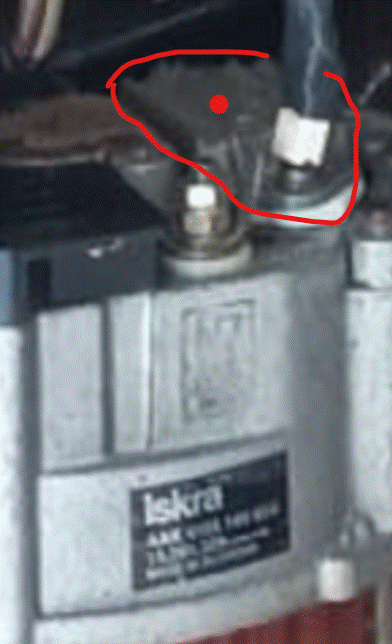

Voici une photo de l'alternateur
Re: Régulateur de tension
Posté : 10 mars 2026 18:16
par Henri_Gers
Voici sa photo
Posté : 10 mars 2026 18:53
Il a les ailes du Français et les voiles c'est la partie entre la jante et la partie boulonnée au tracteur (normalement en fonte).
Le régulateur est gris, là où est le fil solitaire.

Posté : 11 mars 2026 07:23
Bonjour Henri,
Régulateur_ 2026-03-11 072605.gif (129.64 Kio) Vu 1487 fois
