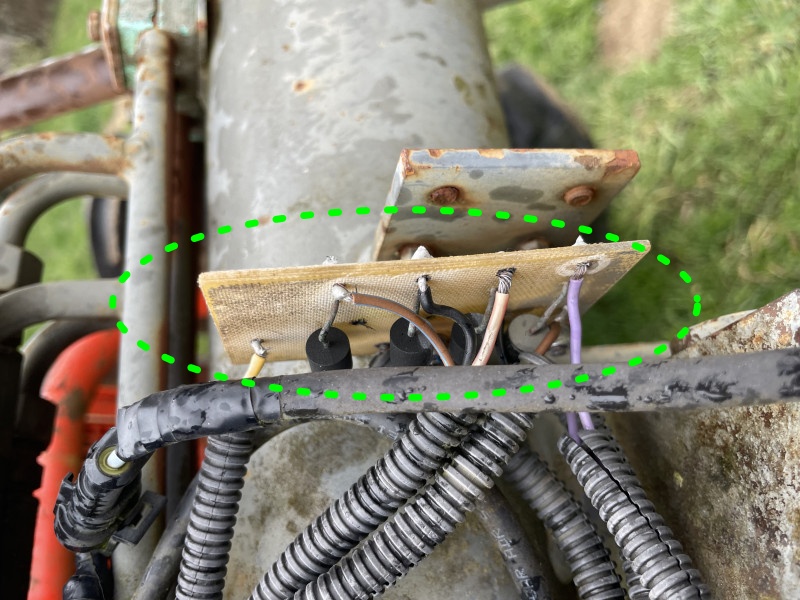

J’ai vérifié avec un voltmètre sur la prise qui a été arrachée. Effectivement je n’ai plus que les fonctions montée et descente du chargeur. Je ne savais pas pour la deuxième électrovanne . Il faut que je teste l’autre électrovanne ? Je prends en photo l’ensemble des connexions car je ne vois pas de boîtier.

par thierry 1968
ok tu n'a plus la boite , mais tu a encore la platine avec les composants dessus ( diodes )
chargeur faucheux.jpg (184.48 Kio) Vu 1518 fois
j'ai refait entièrement le faisceau sur un chargeur faucheux F1 ou F2
et j'ai pris un boite plexo et j'ai mis une barrette de domino avec des diodes , car j'ai mis une autre tranche hydraulique pour avoir la 3 ieme fonction
car le prix en neuf était exorbitant :pleur4: :pleur4: :pleur4:

Si j’ai bien compris il faudrait que je refasse la platine.As tu des références pour les pièces et des sites?
Par contre peux-tu m’expliquer le rapport entre le fait que l’electrovanne ne fonctionne plus à cause de la prise arrachée et la platine ?

Re: Prise électrovanne
Posté : 23 mars 2026 19:58
par thierry 1968
lorsque la branche a accroché le faisceau de l'électrovanne et il y a peut cassé une soudure ou autre
tu enlève la bobine du noyau de l'électrovanne , tu branche la prise sur la bobine et lorsque tu appuie sur le bouton ci tu met un tournevis dans la bobine il doit resté aimanté

Bonjour,chargeur fonctionnel.Après plusieurs vérifications une des soudure avait fissuré et faisait un faux contact.Après reprise de celle ci et recontrôle de l'ensemble je l'ai remontée sur le chargeur. : :super:
