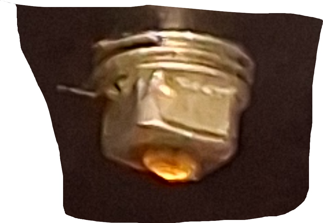

il doit fuir , il y a une goute d'huile sur le bouchon de vidange :/ :/
oui certainement un axe du différentiel qui a défoncé le carter

Thierry, c'est la forme du bouchon qui donne cette impression de goutte!

je ne sais pas c'est peut être une illution otique :pleur4: :pleur4:
seul le propriétaire va nous dire :hehe:

Et oui malheureusement ca fuit mais tres légèrement.
