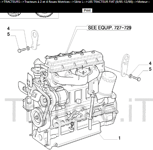

pour infos , la série 90 pour le moteur
Tu as les 2 branchements de circuit d'huile a voir
L 65-moteur_ 2026-05-12 222940.gif (42.42 Kio) Vu 1265 fois

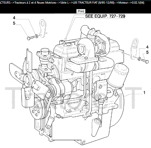

L 85-moteur turbo_ 2026-05-12 222636.gif (45.18 Kio) Vu 1265 fois

Merci Jean-Claude,
Je montre ça à mon mécano, c’est un projet, si c’est faisable.
Sur la première photo, tout en haut, c’est les différents modèles de tracteurs?
Merci.

Bonjour Alain, oui le tableau correspond à la série L , présenté avec la série FORD identique. Entre parenthèse la série 90 à moteurs similaires.
Ci-dessous les divers éléments pour le turbo du L 85.Prévoir les branchements des 2 tuyaux d'huile sur le bloc et le carter et les 2 durites du refroidisseur d'huile entre le filtre et le circuit de refroidissement.
