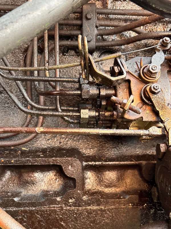

Salut la gang ,
J'ai un 980DT donc jai un problème de démarage. Il a caller dans les champs et depuis je ne suis plus capable de le faire fonctionner. J'ai saigné les ligne de diesels jusqua la pompe et tout ma l'air bon. J'ai donc ouvert les Injecteur pour les saigné et aucun diesel ne montre. J'ai defait les embout a la pompe et aucun diesel. Je me demande si j'oublie quelque chose avant de changer la pompe , sa m'embete que la pompe a laché tout d'un coups. J'avais réussis a le redemarrer mais il a caller et depuis plus rien.
Merci !

la premiere chose à regarder :
le fuel arrive bien à la pompe à main ?
souvent sur la gamme 80 le robinet et la sortie est plus ou moins bouché et dans le réservoir tu as un petit tuyau

oui le diesel arrive a la pompette correctement. Les 2 filteur son bien plein et purger.

c'est une pompe à injection BOSCH le moteur tournait bien avant l'arret ?

Salut, le tamis sale et/ou la membrane percée de la pompe d'alimentation .

Oui tout tournais bien avant. Et je nettoie le tamis aujourd'hui je vais voir si l'arbre de la pompe tourne aussi par la plaque de regard.
