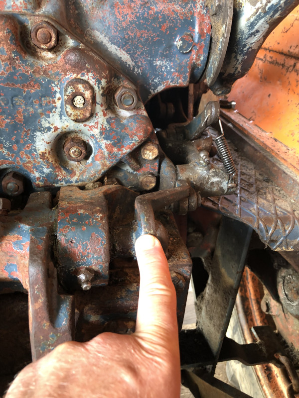

Bonsoir à tous. J’ai sur mon système de relevage quelques pièces manquantes ( merci à jean Claude pour l’éclaté du système). Je les ai trouvé !
Mais ne connaissant pas le système de fonctionnement, j’ai l’impression qu’une pièce ne bouge pas. Grippée peut-être 🤔 j’aurais besoin de vos lumières. C’est l’axe que je pointe du doigt sur la photo ! Pour moi il devrait pivoter ? Merci à vous tous

cette pièce bouge quand le contrôle agit: c'est la grosse lame d'acier (points rouges) qui fait ressort.
Si tu veux tu peux la faire bouger avec une grande barre pour faire levier.

Merci encore jean Claude. Il me semblait bien.
Donc elle est bien bloquée sur mon 670.

Donc elle est bien bloquée sur mon 670. J’ai essayé sans trop forcer de faire bougé la pièce ( point vert) mais rien . J’y retourne demain !! Merci :amen:

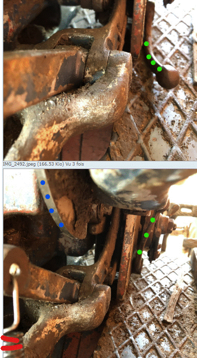

Bonjour, commence par mettre les pièces manquantes suivant le schéma car le système bouge à l'intérieur du relevage et de ce fait la lame ressort fait bouger ton 3è point. Attention, c'est pas de la haute technologie de précision comme l'électronique de maintenant!
D'autre part, le levier vert de contrôle doit être mis en haut QUE quand le relevage est en haut.
Ensuite la roulette que tu vas remonter va sur le rail bleu.
Supprimer le ressort rouge et bien mettre l'autre ressort dessous.

jean claude 2320 a écrit : 03 juil. 2026 08:15 Bonjour, commence par mettre les pièces manquantes suivant le schéma car le système bouge à l'intérieur du relevage et de ce fait la lame ressort fait bouger ton 3è point. Attention, c'est pas de la haute technologie de précision comme l'électronique de maintenant!
Mille merci

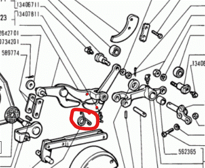

J’ai les pièces sous cinq jours ! Je vous tiendrai informer.J’ai également commandé le ressort, entouré en rouge, car il n’en reste qu’un morceau..
Effectivement avant de forcer je vais tout remonter.
Comme je disais, « à vide » le relevage fonctionne, mais avec du poids, sa lève de quelques centimètres puis sa tremble, saute au niveau de la lame de ressort et rien ne lève. Sauf si je force sur le levier de contrôle , en vert
