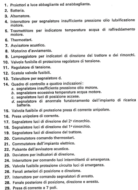

Je recherche le schéma électrique des feux stop à partir de la pédale de frein. Je ne vois pas le départ! Un interrupteur? Un capteur?
Merci d'avance pour la réponse et restez à l'ombre!!!
Re: Circuit electrique stop 420Dt
Posté : 10 juil. 2026 15:00

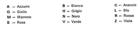

Bonjour Pierre, en regardant le Tour, je t'envoie le schéma avec le contacteur 27 qui doit être sous le marche- pied droit. ( En général ils ne sont pas top). Vérifies que les feux aient une bonne masse chacun!
420-Circuit élec-Desc_2026-07-10 145143.gif (66.81 Kio) Vu 1376 fois
420-Couleurs fils_2026-07-10 145336.gif (6.76 Kio) Vu 1376 fois

Merci à vous pour les réponses, je sais pourquoi je ne le voyais pas cet interrupteur, il n'y est plus!!!
Posté : 11 juil. 2026 08:16
Bonjour, tu avais le même sans le ressort à l'origine. Tout de même la ref est 4954118. C'est très bien le rajout de ce ressort!
