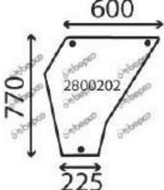

Surtout enclenche là tout de suite. Tiré vers le haut, c'est pour débrayer et ensuite tu enclenches le levier de prise de force sur le coté à 540 tr/mn ou proportionnelle à l'avancement ( voire 1000 tr/mn si).
Pour les vitres c'est une cabine SOVEMA TS
Il y a 2 modèles, tu mesures .
