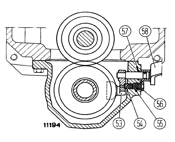

1180-1380_Enclenchement pont avant_ 2026-08-16 205212.gif (36.32 Kio) Vu 49 fois
57: joint torique 559983;
53 : levier interne ;
54: vis de butée.

C'est bien comme cela que j'imaginais la chose, mon problème est toujours le même comment faut-il s'y prendre pour sortir les pignons afin d'extraire l'axe de commande.

Le plus simple sans déposer: vidanger l'huile;
Enlever la goupille mécanimbus et le levier extérieur;
tu soudes ou tu visses une vis de 6 ou 8 en bout du levier intérieur.
Tu repousses délicatement le levier intérieur jusqu'au niveau après le joint , en maintenant le levier par la vis.
Enlever le vieux joint et mettre le joint neuf .Voir l'état de la rondelle d'appui. Bonne chance.
Sinon il faut tout déposer.

Le boîtier est déjà déposé, sinon je ne comprends pas bien ton astuce de souder une vis en bout d'axe pour le chasser vers l'intérieur du boîtier, pour moi c'est impossible.
Par contre je me demande si le joint plutôt que d'être dans une rainure, ne serait pas au fond d'une feuillure laquelle serait fermée par une rondelle ajustee et rentrée en force...
