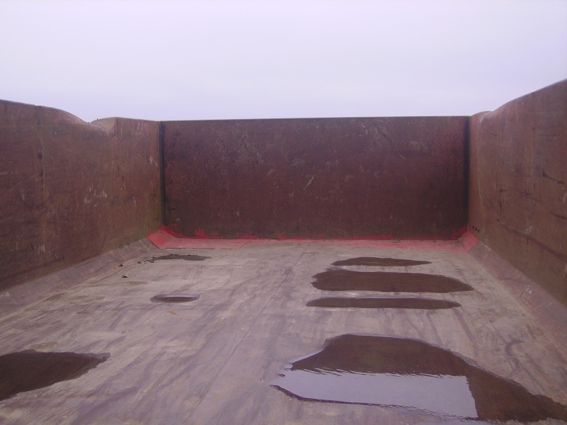

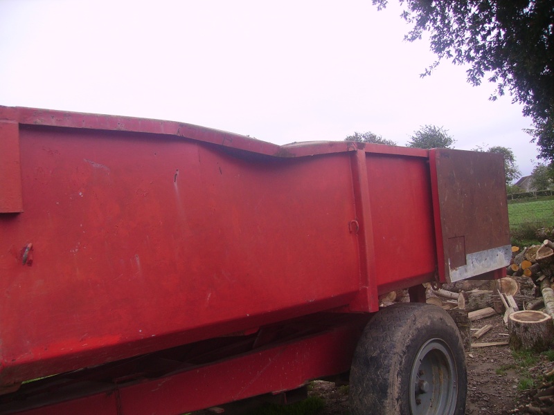

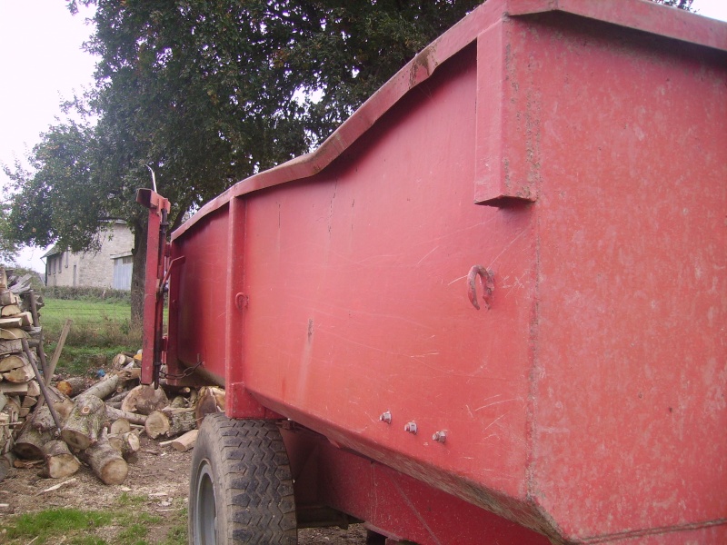

voila les photoImage coter gaucheImageImageImageImage alors c moyen

vu les photos je dirais que c'est loin d'être catastrophique ce serai pour moi je mettrai un bastaing coté extérieur en appui et vers le haut et je taperai avec une masse à l'intérieur dans le pli .
Mais bon sur photo c'est toujours facile .

c'est toujours chiant de refaire la même chose deux fois.
le côté droit à l'air beaucoup plus atteint!!!
pour moi et vues les photos tu peux la refaire.
Dans le pire des cas tu coupes et tu remets une tôle pliée a l'origine mais ça fait beaucoup plus de boulot ;)
Aprés je pense que la différence va se faire sur la finition.
